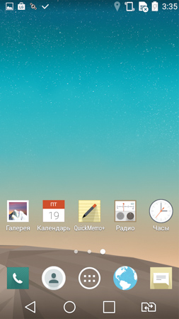

LG Magna работает под управлением операционной системы Android версии 5.0.1 с фирменной оболочкой. Чуть ранее мой коллега уже обозревал основные возможности системы, так что повторяться тут не будем.

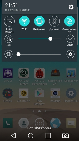

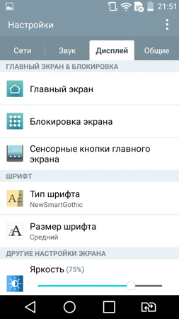

От себя хочу лишь добавить, что четвертая кнопка на панели навигации, на мой взгляд, лишняя, так как для перехода на домашний экран рука автоматом тянется в центр этой панели и попадает не всегда туда, куда хотелось бы.
Благо комбинацию этих кнопок можно настроить по своему усмотрению, в том числе и вернуть классическую раскладку из трех кнопок.

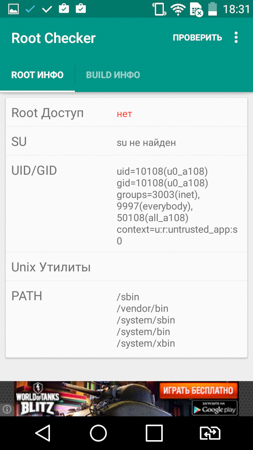

Root-доступ изначально закрыт, но инструкции по их получению уже доступны в открытом доступе, а вот нестандартных прошивок в готовом виде пока нет.

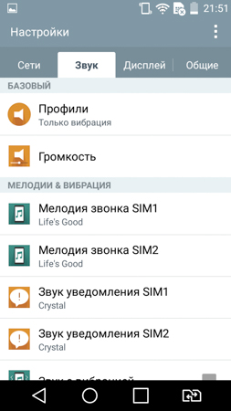

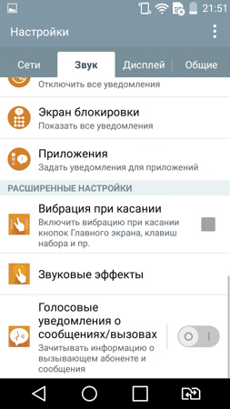

Звук
Смартфоны LG никогда не отличались качеством звучания. Это касалось как вызывного динамика, так и звукового тракта, подаваемого на AUX-выход. Не стал исключением и LG Magna, усилитель которого выдает на линейный вход аудиокарты сигнал в -15 дБ, так что любое тестирование в Rightmark Audio Analyzer было обречено на провал.
Субъективно качество звукового тракта неплохое, с поправкой на маломощный усилитель. Вызывной динамик не обладает высоким качеством звучания, однако его громкость условно-достаточная для выполнения своих прямых задач. Разговорный микрофон неплохо записывает речь и передает ее собеседнику, со слышимостью проблем не возникало.
