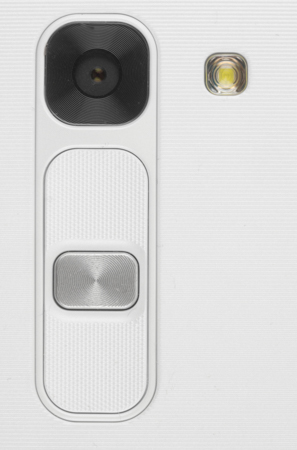

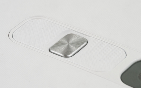

Аппаратные клавиши вставляются непосредственно в корпус, и не снимаются вместе с крышкой, так что заменить их может быть проблематично. Нажатие мягкое, клик довольно глухой.
Присутствует заметный люфт всего модуля и клавиш по отдельности, что стало неприятным сюрпризом.

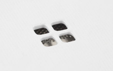

Недостатком конструкции я бы назвал маленькое отверстие для вызывного динамика, которое не снабжено защитой от приглушения. Конечно, корпус немного изогнут, но на хоть немного мягких поверхностях этого недостаточно.

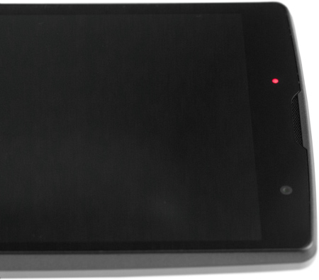

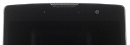

На лицевой стороне смартфона можно увидеть фронтальную камеру, датчики освещения и приближения, а также решетку разговорного динамика и LED-индикатор событий.
Последний содержит красный светодиод умеренной яркости и мигает с периодичностью один раз в 3 секунды.
К работе датчиков претензий нет, фантомных нажатий за время тестирования обнаружено не было, а яркость изменялась в соответствии с окружением.
Интересный момент заключается в том, что датчик приближения постоянно опрашивается системой, что может повлиять на итоговое время автономной работы.

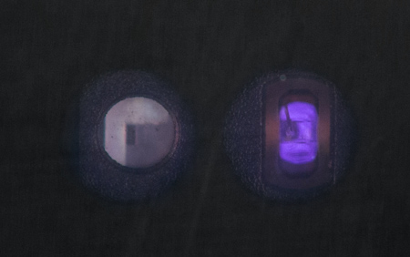

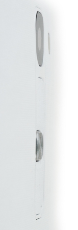

Модуль тыльной камеры выглядит неприглядно, хотя в общий дизайн вписывается весьма органично. Вспышка состоит из одного не самого крупного светодиода.
Защитное стекло не выступает за пределы корпуса, поэтому проблем с царапинами быть не должно.

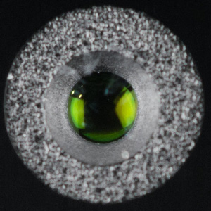

Размер линз стандартный. Просветление нанесено без дефектов, внутрь попало небольшое количество пыли, но на качество снимков повлиять это не должно.

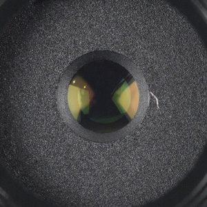

Фронтальная камера получила привычную конструкцию и размер линз. Приятно, что просветление нанесено без дефектов, а под защитное стекло практически не попало пыли.

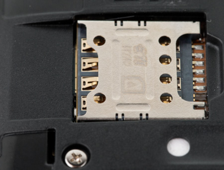

Внутри нас ждет нестандартное размещение двух сим-карт и карты памяти. Один из слотов универсальный, двухэтажный.

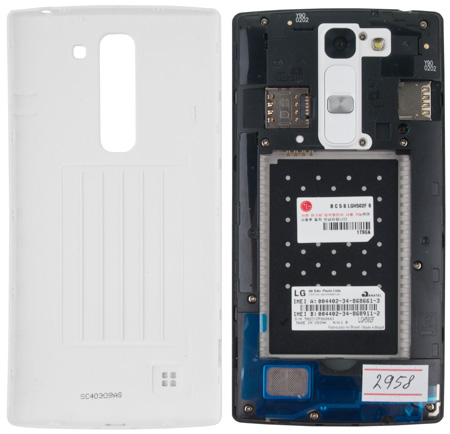

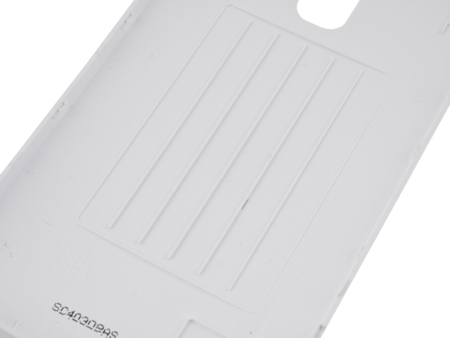

Приятно, что крышка оснащена ребрами жесткости, что положительно сказывается на жесткости конструкции. Да и в целом, корпус неплохо справляется со скручиванием и не издает скрипов и хрустов.
При этом подвижные части и прижимные пластины не используются, что в теории, улучшает надежность.
Рамки вокруг дисплея назвать тонкими нельзя, но сильно устаревшим дизайн я бы не назвал, да и дешевым решением смартфон не выглядит. По крайней мере, на свою стоимость он как раз и смотрится, на мой взгляд.
