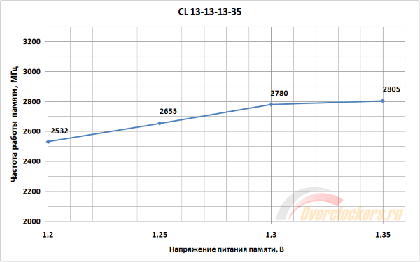

С разгоном памяти при CL12 разобрались, пора ослабить тайминги до 13-13-13-35, и повторить эксперимент.
Расслабление таймингов позволило поднять частотный потенциал памяти в среднем на ~200 МГц, независимо от используемого напряжения. Поведение модулей осталось полностью идентичным: есть большой отклик на увеличение напряжения в диапазоне 1.2-1.3 В, в то время как увеличение напряжения до 1.35 В хоть и приносит пользу, но разница в результатах не принципиальна.
Отмечу, что уже при таком сравнительно агрессивном режиме таймингов (задержки -2 от тех, что предлагает производитель) достигнута отметка в 2800 МГц, что является максимальным рабочим коэффициентом умножения на стендовой материнской плате при использовании CPU Strap 100 МГц.
После того, как были получены результаты при «ровных» таймингах, был повторен эксперимент с попыткой выставить еще более агрессивные значения.
- CL 12-13-13-35: система не прошла POST;
- CL 13-12-13-35: система запустилась, но не была стабильна под нагрузкой;
- CL 13-13-11-35: система не прошла POST.
Поведение комплекта памяти осталось тем же, что и при предыдущих экспериментах, из таймингов на попытки снижения отвечает только tRCD. Стабильности удалось достичь при частоте 2730 МГц, то есть потеря от установки tRCD-1 составила 75 МГц.
При попытке максимально снизить TRAS удалось достичь отметки 14 (14, Карл!), что, на мой взгляд, весьма странно. Вероятно, система просто игнорирует выставленное значение. Итого, достигнутые результаты: DDR4-2805 13-13-13-14 и DDR4-2730 13-12-13-14.

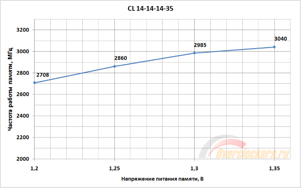

Продолжаем двигаться вверх по частотам, ослабляя тайминги. Пришло время проверить разгон при 14-14-14-35 и повторить эксперимент.
В сравнении с предыдущими режимами поведение комплекта памяти слегка изменилось, улучшился отклик на установленное напряжение питания. И если при 1.2 В прирост разгона оказался хуже, чем при переходе от CL12 к CL13 таймингам, то при 1.35 В ситуация обратная, наибольший прирост частот наблюдается именно при переходе от CL13 к CL14.
В первую очередь стоит отметить, что при своем штатном напряжении комплект памяти смог «осилить» работу при штатной частоте и сниженных на единицу основных таймингах, что уже неплохо. А во вторую – достижение частот свыше 3 ГГц тяжело дается уже процессору – напряжение SA приходится поднимать вплоть до отметок +0.25 В от штатного.
После того, как были получены результаты при «ровных» таймингах, был повторен эксперимент с попыткой выставить еще более агрессивные значения, итого:
- CL 13-14-14-35: система не прошла POST;
- CL 14-13-14-35: система запустилась, но не смогла загрузить Windows;
- CL 14-14-13-35: система не прошла POST.
Напрашивается мысль, что чем выше частота работы памяти, тем труднее становится удерживать значение tRCD в положении -1, ибо если в предыдущих режимах наблюдались просто ошибки при нагрузке (причем на CL13 таймингах ошибки проявлялись раньше), то здесь уже возникла проблема с загрузкой операционной системы. Стабильности удалось достичь лишь на отметке в 2920 МГц.
Повторилось поведение системы при попытке снижения TRAS – система сохранила стабильность при установке TRAS 14. Достигнутые результаты: DDR4-3040 14-14-14-14 и DDR4-2920 14-13-14-14.

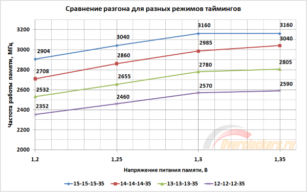

Приведу итоговый график сравнения различных формул таймингов.

Вот и подошло к концу тестирование G.Skill Ripjaws 4 F4-3000C15Q-16GRR. Подводя краткие итоги, отмечу следующие особенности поведения комплекта памяти:
- Каждый шаг изменения таймингов обеспечивает ~200 МГц разницы в разгоне;
- Комплекту памяти свойственны «ровные» формулы задержек, относительно безболезненно удавалось лишь снизить tRCD на единицу;
- Максимальный разгон ограничивается встроенным в процессор контроллером памяти и уровнем его безопасного напряжения;
- Система странно себя ведет в плане доступных значений TRAS, все же 14 – показатели времен стандарта DDR2;
- Что касается используемых напряжений, основной отклик наблюдается в диапазоне 1.2-1.3 В, увеличение напряжения до 1.35 В хоть и позволяет улучшить разгон, но не сильно. При этом с учетом завышения напряжения материнской платой (на 0.03 В) получается, что производитель в качестве штатного значения использует именно тот уровень, превышение которого не даст сильных дивидендов.
