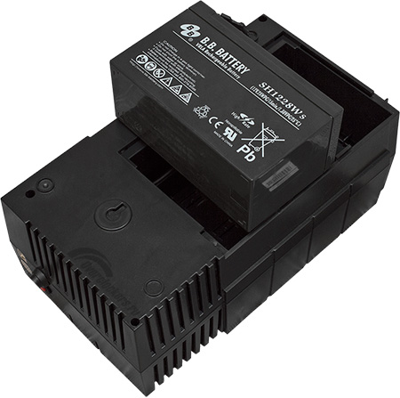

Батарея, как и положено в подобных устройствах, сделана сменной. Чтобы добраться до нее, достаточно выкрутить два винта.
В данном случае используется необслуживаемый герметичный свинцово-кислотный аккумулятор производства B.B. Battery, маркированный как SH1228WS. Это батарея с номинальным напряжением 12 В и емкостью 7 А·ч. Модель BR650ELCD (в разных версиях) присутствует на рынке не первый год – так что найти сменную батарею в продаже не так уж и сложно.
К тому же сюда встанут и другие аккумуляторы со схожими характеристиками, коих на рынке представлено великое множество (размеры оригинального аккумулятора – 65 x 150 x 104 мм). При плановой замене аккумулятора (а ее рекомендуется проводить раз в два-три года при работе устройства в штатном режиме) можно даже провести своеобразный «апгрейд», подобрав модель с большей емкостью.

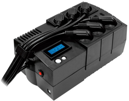

Напоследок отметим еще один интересный аксессуар – это резиновый «хомут» для крепления проводов. Очень простое и эффективное решение, позволяющее избежать беспорядка под столом:
Итак, данный ИБП выполнен в формате устройства с восемью розетками – что исключает необходимость использования специальных шнуров и позволяет подключать самую разную электронику. При этом компактные размеры, «держатель» для шнуров и специальные «проушины» для крепления ИБП на вертикальных поверхностях позволяют разместить BR650ELCD максимально удобно.
Необходимо отметить наличие «фильтра» для телефонной/сетевой линии и разъема USB с током 1 А, который можно использовать, например, как «зарядку» для телефона. Помимо этого ИБП снабжен экраном с индикацией всех необходимых параметров и звуковой сигнализацией. В целом, данная модель выглядит очень привлекательно с потребительской точки зрения.
