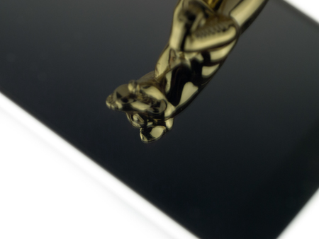

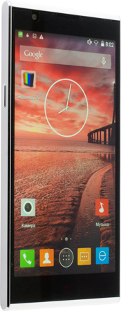

Zopo ZP920 получил 5.2 дюймовый IPS дисплей с разрешением 1920 х 1080 пикселей. В наше безумное время такую модель даже «лопатой» назвать нельзя, конкуренты вовсю продвигают диагональ 5.7" и более.
Производитель напрямую не сообщает, какой марки используется стекло, известно лишь то, что применена технология склейки GFF (Glass Film Film). Не самая прогрессивная технология, скажем прямо. Качество олеофобного покрытия оценить не удалось из-за наличия защитной пленки.

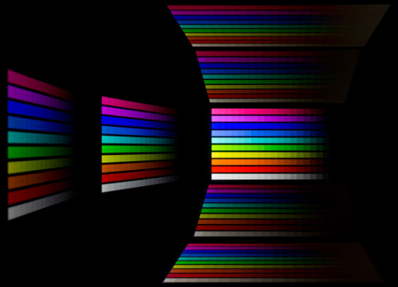

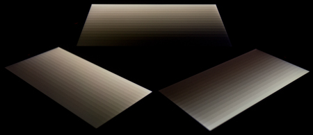

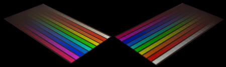

Углы обзора немного скромнее, чем ожидалось изначально.
При диагональных углах обзора заметно выгорание темных оттенков.

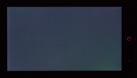

Серый градиент заметно окрашивается, но равномерно, так что сильно напрягать он не будет.

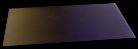

Равномерность подсветки хорошая, но не идеальная.

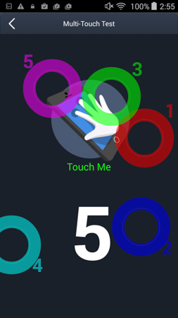

Сенсор способен распознавать до пяти нажатий одновременно.

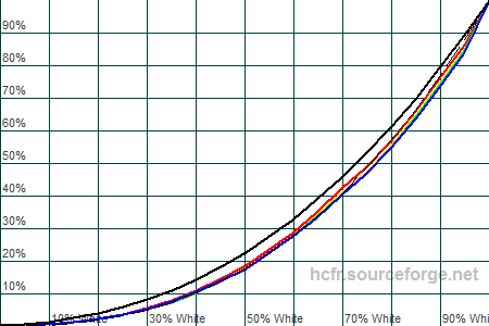

Наблюдается небольшое отклонение гамма-кривых от референсного значения.

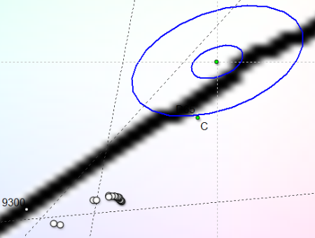

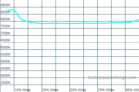

Цветовая температура несколько завышена, но по меркам мобильных решений это не самая страшная ситуация.

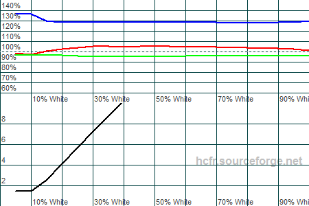

Из цветовых каналов плохо настроен только синий, в остальном все приемлемо.
