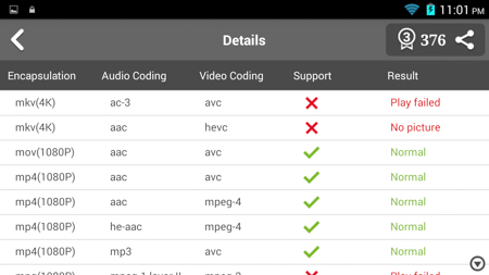

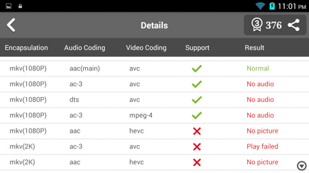

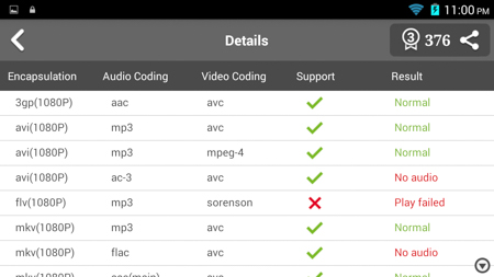

Начнем мы с тестирования «всеядности» форматов.
Картина в AnTuTu Video обычная, но она легко решается установкой MX Player с необходимым набором кодеков.

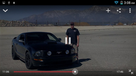

Полноэкранный режим в YouTube работает корректно.

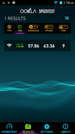

Elephone P8 Pro способен работать в сетях Wi-Fi по протоколам b/g/n.
Скорость работы хорошая, никаких проблем не возникло.

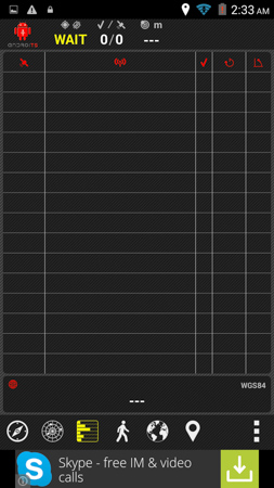

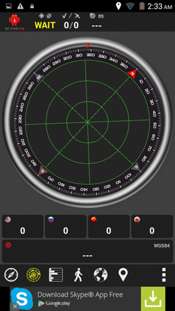

С GPS сигналом традиционно для многих чипов МТК не задалось. Благо проблема решаема.

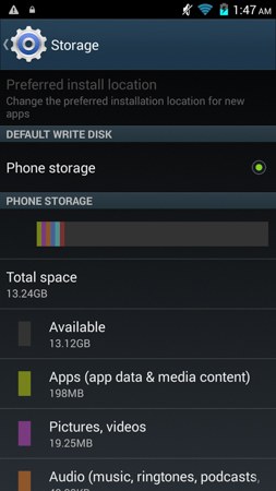

Смартфон Elephone комплектуется 16 Гбайтами набортной памяти.
Из них пользователю доступно около 13 Гбайт на «свежем» устройстве.

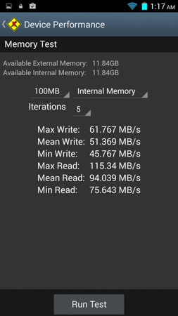

Скорость работы встроенной флеш-памяти отличная для аппарата этого ценового сегмента.

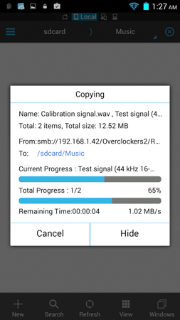

Поддерживается подключение к ПК посредством следующих протоколов – USB, MTP и PTP. Скорость передачи данных на смартфон – 15-17 Мбайт/с, скорость передачи данных с аппарата – ~22 Мбайт/с.

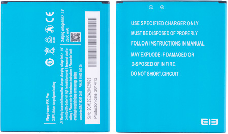

Elephone P8 Pro комплектуется съемной батареей в 2 650 мАч. Этого вполне должно хватать для «задушенной» версии МТ6592 и HD дисплея.

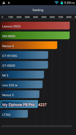

Тест AnTuTu выдает очень слабый результат, который никак не ожидаешь увидеть от такого аппарата.

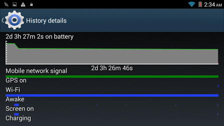

Пока я занимался написанием статьи, телефон не трогался вообще. Так и лежал себе два дня и при этом заряд упал всего на несколько процентов. Чудеса? Увы. Как только я взял смартфон и пошел с ним на улицу, где на тот момент было около двух градусов тепла, аппарат начал требовать зарядное устройство. На графике можно рассмотреть, что в самом конце заряд падает с 60% до 5% мгновенно. То есть, фактически саморазряд батареи составляет примерно 27% за 24 часа при полном отсутствии использования. Это очень и очень грустно.
