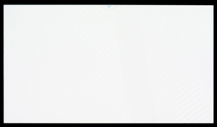

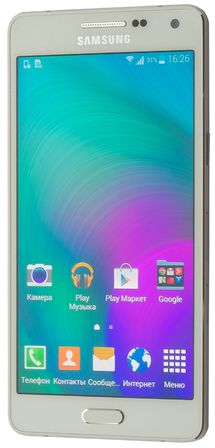

Традиционно для такой матрицы белый цвет выглядит очень естественным.

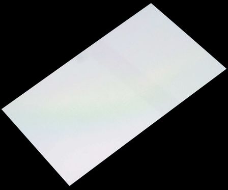

А черный сфотографировать и вовсе не получилось, ведь он по-настоящему черный. Зато углы обзора проверить получилось без проблем, и они очень широки.

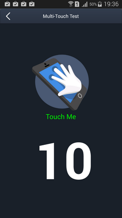

Дисплей поддерживает до десяти касаний включительно.

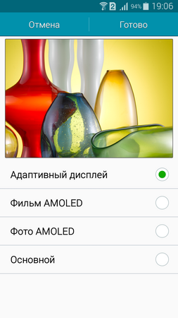

Как обычно, в настройках предусмотрены четыре режима работы дисплея: Адаптивный, ФотоAMOLED, ФильмAMOLED и Основной.
Поскольку каждый из режимов ощутимо изменяет цветопередачу экрана, то мы протестировали их по очереди.

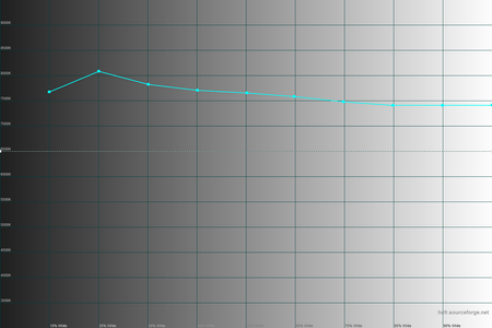

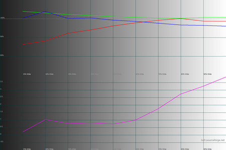

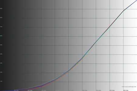

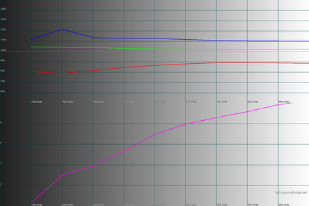

ФотоAMOLED
Все цветовые линии лежат очень плотно друг к другу, однако референсная линия осталась немного ниже. В целом, такой результат можно назвать очень хорошим.
Синий и зеленый идут неплохо - равномерно и близко к эталонному значению. Немного портит ситуацию красный, первую половину графика он держится достаточно далеко от референса.

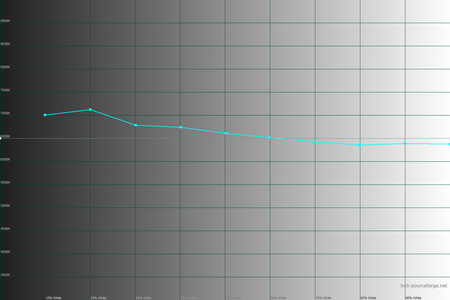

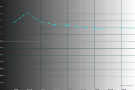

Цветовая температура не отличается стабильностью, если в начале графика она завышена, то в дальнейшем пересекает референсное значение в 6500К и склоняется в теплые тона. Хотя, вряд ли найдется пользователь, который сможет заметить отклонения.

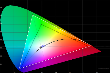

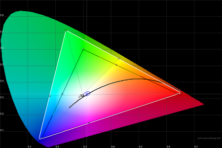

Классический результат для SuperAMOLED компании Samsung. При том что красный и синий практически совпадают с идеальным значением sRGB, зеленый выходит за пределы стандартного треугольника очень сильно. Субъективно картинка выглядит немного перенасыщенной, однако более всего отклонение заметно при переключении режимов экрана, в дальнейшем глаз привыкает.

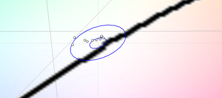

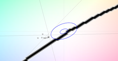

Точки серого клина практически все уложились в границы дельты - результат положительный и довольно редкий. Все чаще точки оказываются в лучшем случае близко к границам, а зачастую и вообще сильно удалены от нее.

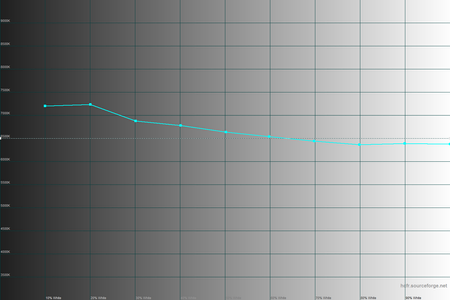

Цветовая температура напоминает тестирование при режиме ФотоAMOLED. Минимальные отклонения от референса вряд ли будут замечены пользователем.

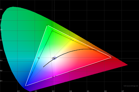

Синий и красный практически полностью соответствуют эталонным значениям. Зеленый хотя все еще выбивается из границ sRGB, все-таки лежит гораздо ближе, чем в предыдущих режимах. Теперь отклонения будут не так заметны.

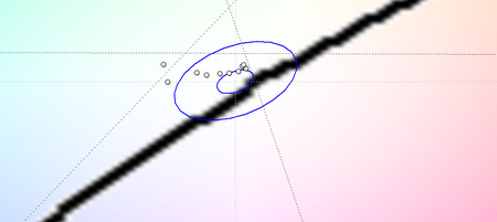

Все точки серого клина, за исключением одной, уложились в границы дельты - весьма положительный результат. Паразитные оттенки не будут вас преследовать.
