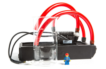

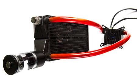

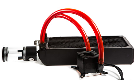

Этот радиатор станет первым подопытным, а для наглядности на снимке ниже приведено то, что будет собрано. Стоит отметить, что на момент чистки Coolgate Copper Radiator Dual 140/60 mm у меня еще не было резервуара, и сборка демонстрационного стенда была проблематичной из-за неудобной заливки воды в контур.

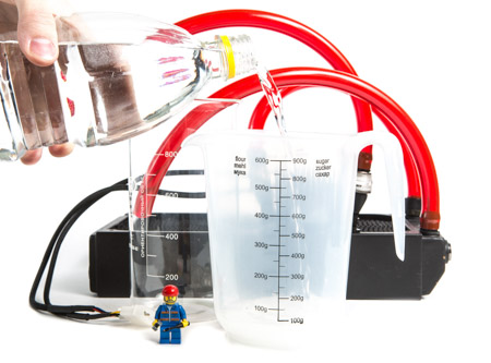

Приведу рецепт: для чистки данного радиатора использовался концентрат объемом примерно 800-900 мл.

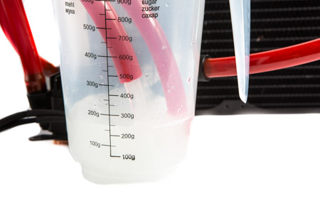

Для начала засыпаем в емкость два пакета лимонной кислоты (100 г).
Затем добавляем дистиллированную воду объемом 700-800 мл.
И размешиваем до тех пор, пока все гранулы лимонной кислоты не растворятся.

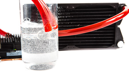

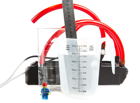

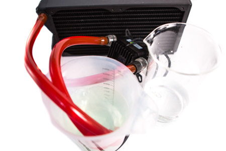

Самое сложное в моем случае было собрать и запустить первый стенд. Что касается примененных компонентов, то прозрачная вода, постояв немного в радиаторе до старта (15 минут), уже вступила в реакцию с медью, и после запуска помпы в емкость лился раствор бледно-голубого цвета. На снимке ниже, приведенном для сравнения, в емкости справа находится чистая вода, сама фотография сделана примерно на 20-й минуте промывки.
Для обеспечения лучшего результата желательно промывать контур системы жидкостного охлаждения примерно два часа. Для чистки радиатора можно просто замочить его в растворе, что заметно упростит процесс.

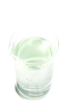

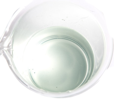

В итоге после пары часов промывки получился раствор бледно-голубого цвета, что говорит о вступлении в реакцию лимонной кислоты и оксида меди.
На дне присутствует мелкий сор, который встречается и в новых радиаторах с завода.

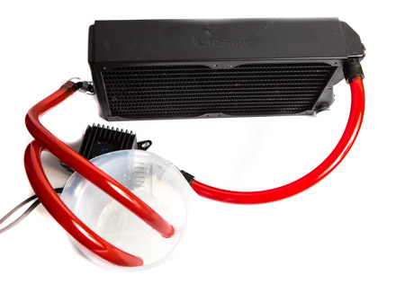

Следующим этапом станет промывка контура СЖО, это поможет очистить от лимонной кислоты внутренние части системы охлаждения. Сразу скажу, что промывать дистиллированной водой изначально нет смысла, поскольку процесс долгий и на него уйдет большое количество жидкости. Лично мне довелось убедиться в этом с первым подопытным.
Определить, насколько хорошо удалена лимонная кислота, можно при помощи языка. Достаточно просто попробовать воду на вкус, но всего каплю, пить ее не надо. После нескольких промывок дистиллированной водой вкус кислоты оставался довольно сильным.
Стоит отметить, что во время первой промывки используемая жидкость стала мутной с сильным лимонным вкусом.
На втором этапе, который проходил после смены воды внутри, она стала немного прозрачнее, но сильный привкус лимона сохранялся по-прежнему.

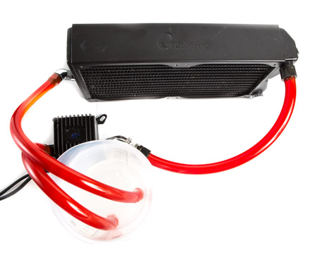

Дабы не усложнять себе задачу, радиатор после лимонной кислоты лучше промыть под краном, а после прогнать дистиллированной водой.
На этапе последней промывки у меня появился резервуар, который упростил заправку водянки. Как следствие, минут 15-20 прогона дистиллированной водой и практически все. Сливаем жидкость, предварительно убедившись, что привкуса лимона нет, и отправляем радиатор сушиться на батарею примерно на 24 часа.
В итоге я получил чистый радиатор и первый опыт промывки контура СЖО.
