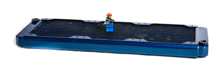

Hardware Labs Black Ice GT Stealth 360 X-Flow Radiator

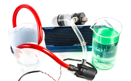

Перейдем ко второму участнику. Благо тут уже все проще, поскольку после чистки первого испытуемого накоплен бесценный опыт.

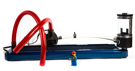

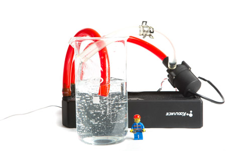

Нам необходимо будет собрать примерно такой стенд, причем при наличии резервуара залить в контур раствор с лимонной кислотой будет очень просто.

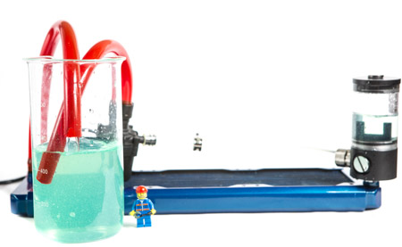

Снимок сделан через полчаса работы. Как можно видеть, новая порция 100 г кислоты и 800 мл жидкости дала более насыщенный цвет, «лимонка» более агрессивно вступила в реакцию.
Цвет получился более насыщенным, при сравнении с первым подопытным это заметно сразу.

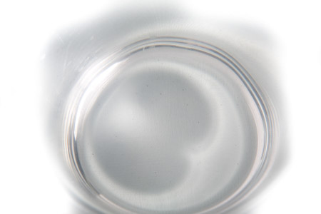

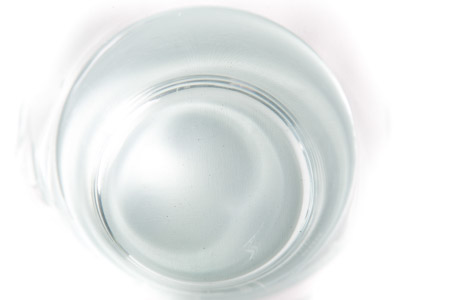

Затем нужно слить воду из радиатора и отправить его на сушку. В слитой воде обнаружился мелкий сор, который можно видеть на дне стакана.

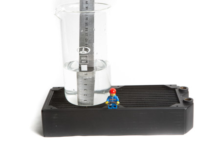

Koolance HX-240XC
Один товарищ подкинул мне радиатор, отработавший полгода под прозрачной жидкостью EK. Его-то мы и будем чистить «пассивно», просто залив раствором лимонной кислоты. Данный способ наиболее рационален при потребности промывки одного только теплорассеивателя.

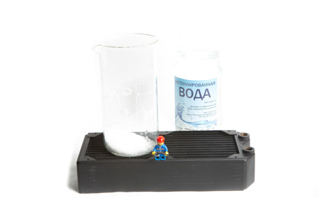

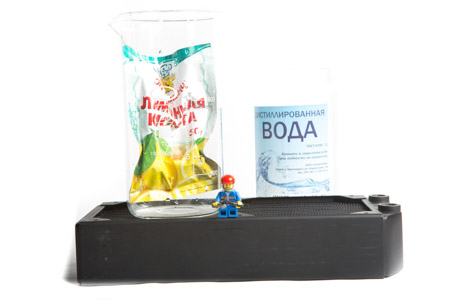

Действуем по уже проверенной формуле и заливаем 50 г кислоты 350-400 мл дистиллята.
Тщательно размешиваем, чтобы все гранулы растворились. Заливаем раствор в радиатор (делать это лучше в ванной или в раковине), затем закрываем его, при необходимости, если на него попал раствор – ополаскиваем, и на батарею, часа на три. В Koolance HX-240XC вошло примерно 250 мл раствора.

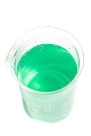

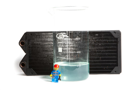

Спустя три часа после слития раствора был получен интересный результат. Очевидно, судя по цвету жидкости, реакция прошла довольно агрессивно. Осталось промыть радиатор под проточной водой, положив его под кран.
Поскольку в моем городе проточная вода жесткая, пройдемся дистиллятом для завершения чистки.

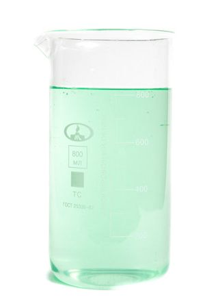

Получаем голубоватую воду с сором и вкусом лимона, а это значит, что необходим еще один прогон.
Последний прогон дистиллированной водой окончательно удалил не только остатки лимонного вкуса, но и еще немного сора.
