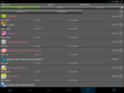

Необходимо отметить, что X-plore File Manager достаточно экономичен в плане потребления ресурсов системы – всего 41 Мбайт оперативной памяти.

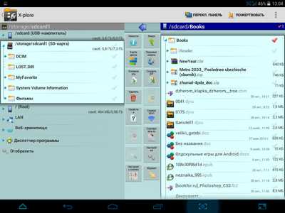

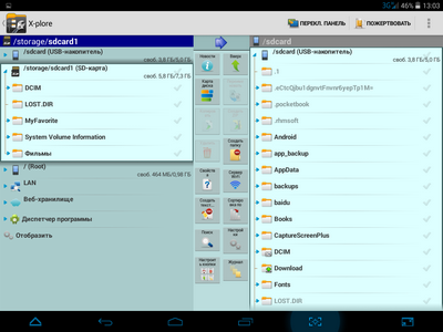

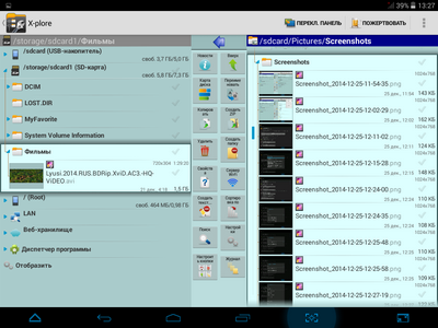

Внешняя SD-карта открывается отдельным окном поверх других. Напротив каждого файла находится галка, которой можно отметить файл и скопировать/переместить/удалить куда угодно. К моему удивлению, режима перетаскивания у приложения нет, но он и не понадобится, так как все предельно просто.

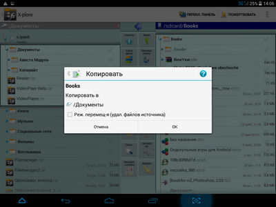

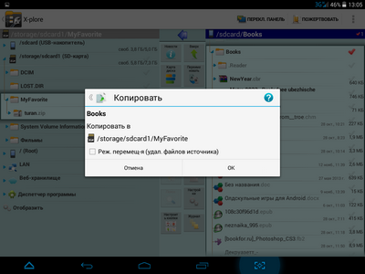

В одном окне выбираем папку, с которой копируем, в другом – куда копируем, затем находим необходимую кнопку между панелями, либо жмем долгий тап по файлу и выбираем необходимое действие в контекстном меню. Если необходимо, то в окне копирования можно поставить галку, которая удалит оригинал. Все просто, понятно и без лишней головной боли.

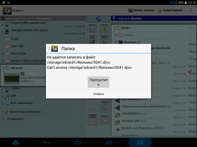

Однако все было бы отлично, если бы X-plore умел копировать из внутренней памяти на внешнюю. Невозможно дублировать абсолютно ни одно расширение. Обмен файлами между папками в системе – пожалуйста, но не больше. Ну очень большая ложка дегтя в бочке меда.

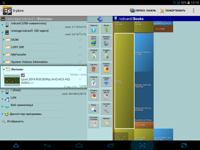

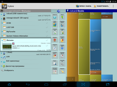

Теперь повнимательнее присмотримся к панели инструментов между окошками. Помимо стандартных опций копирования/удаления/перемещения есть «Карта диска», которая открывается прямо в соседнем окне. Здесь в виде анимированного графика наглядно показано «что, сколько и где занимает места».

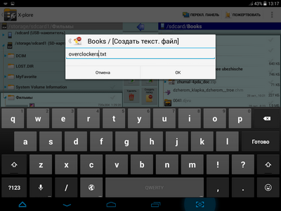

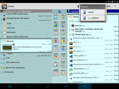

Можно посмотреть свойства папки, где указано количество файлов в ней и общий размер. Если необходимо, отдельной кнопкой идет создание простого текстового документа, а также журнала, где отображаются последние действия.

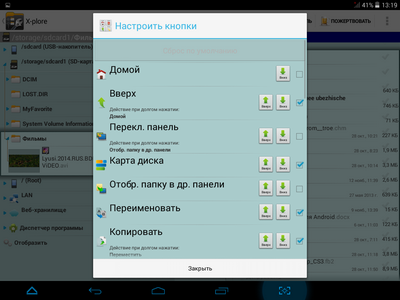

Для тех, кто хочет настроить панель инструментов на свой вкус, предусмотрена опция управления кнопками. Можно как удалить неиспользуемые клавиши и добавить новые, так и поменять их местами.

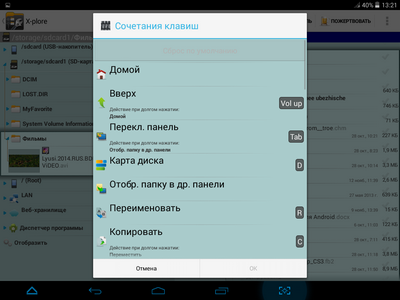

Кстати, эта возможность дублируется в «трех точках» (правый верхний угол экрана), где можно назначить горячие клавиши для физических кнопок, если такие есть. Например, на увеличении громкости по умолчанию стоит переход на один уровень вверх.

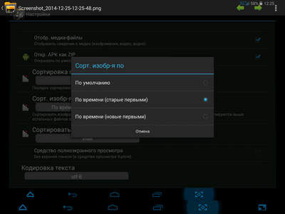

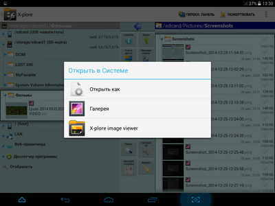

Как уже упоминалось, мультимедийные файлы программа открывает с помощью установленных нами самими сторонних приложений, а вот просмотрщик изображений у X-plore свой, отличающийся от стандартного только визуализацией перелистывания.

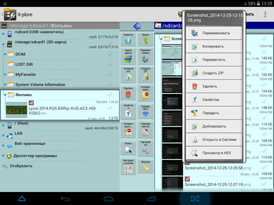

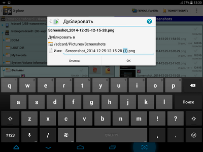

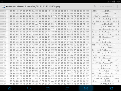

Длительный тап по любому файлу открывает контекстное меню, где можно сделать все то же самое, что и в панели инструментов, и не только. Например, дублировать файл, открыть через необходимую программу или, что немаловажно для разработчиков, просмотреть в HEX.

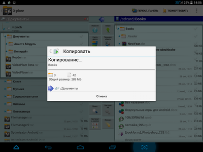

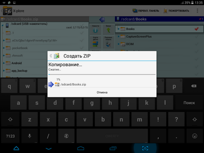

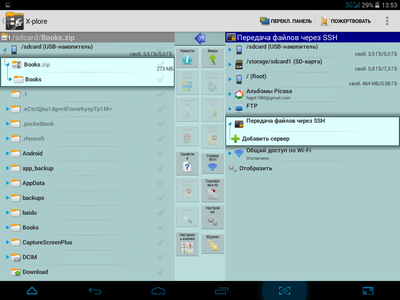

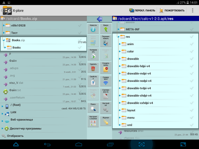

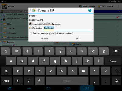

Теперь попробуем запаковать нашу тестовую папку «books» объемом 289 Мбайт. Кстати, создать можно только zip-архив, а место расположения определяется вторым окном. Запаковка прошла быстро (1.5 минуты), а объем архива составил 273 Мбайт, что является неплохим показателем, без всяких там методов Хаффмана.

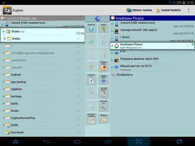

На домашней странице можно перейти в альбомы Picasa, открыть FTP-сервер, передать файлы по SSH. В общем, все то, что умеет и ES File Explorer.

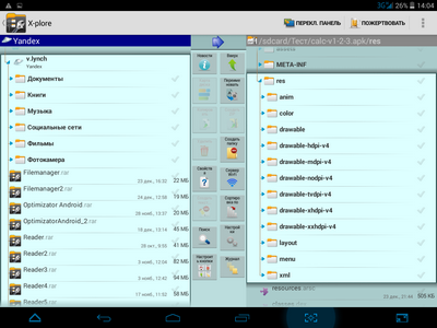

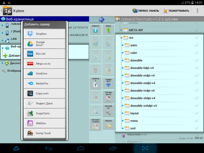

Авторы X-plore File Manager не преувеличили, ведь файловый менеджер без труда открывает всю подноготную APK-файлов. К нашему вниманию папки assets, meta-inf и res. Опять-таки неплохой инструмент для разработчиков.
Закончим наше тестирование подключением к «Яндекс.Диску», чтобы проверить и эту опцию.
Как видно из скриншота ниже, подключение прошло без особых проблем, необходимый файл был скопирован с «облака».

Однако для нас остается загадкой, почему мы не смогли полноценно работать с внешней SD-картой, хотя этот баг заметили не только мы, но и остальные пользователи Google Play. Если бы не этот факт, то программу можно было бы назвать достойной альтернативой другим файловым менеджерам, благо она совмещает удобство управления Total Commander и функциональность ES File Explorer.
