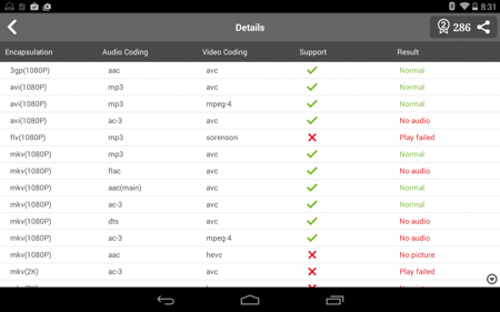

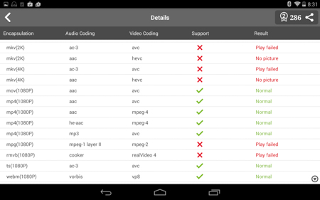

Начнем мы с тестирования «всеядности» форматов.
Результат явно ниже среднего.
С воспроизведением видео в YouTube не связано никаких проблем.

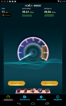

Dell Venue 7 3G способен работать в сетях Wi-Fi по протоколам b/g/n.
Ко мне наконец-то приехал новый роутер, так что теперь тестовое оборудование может тестировать скорости до 50 Мбит в секунду и в диапазоне 5 ГГц. Правда, последний стандарт герой нашего обзора не поддерживает.

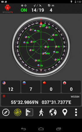

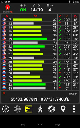

GPS работает отлично, до офиса можно будет добраться без проблем.

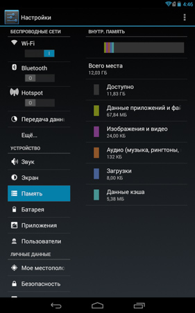

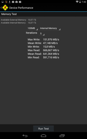

В планшете может быть установлено либо 8, либо 16 Гбайт внутреннего хранилища. В нашем случае на обзор прибыл второй вариант.
Из них пользователю доступно без малого 12. Неплохо.
Скорость работы встроенного хранилища высокая, «узким местом» этот фактор точно не станет.

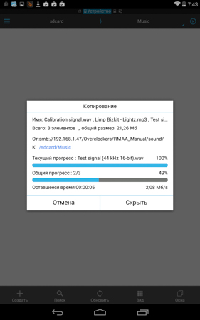

Поддерживается подключение к ПК посредством самых популярных протоколов – MTP и PTP. Скорость передачи данных на гаджет достойная –18-20 Мбайт/с, скорость передачи данных с аппарата – 25 Мбайт/с.

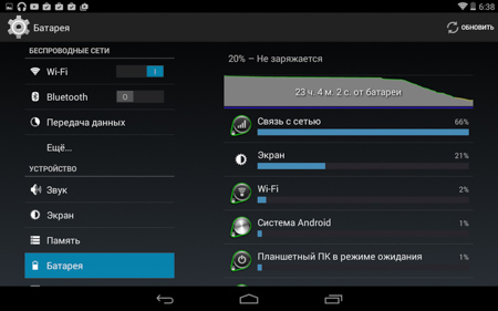

В Dell Venue 7 3G установлен несъемный аккумулятор на 4 100 мАч. Для семидюймового планшета показатель очень неплохой, но не рекордный.

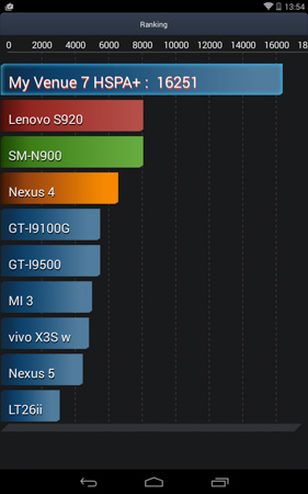

Результаты ошарашивают. На самом деле, конечно, бенчмарк AnTuTu Tester не отображает реальную ситуацию. Программа неправильно подсчитывает баллы, поскольку батарея разряжается быстрее, чем тест успевает окончиться.
В реальной жизни ситуация выглядит следующим образом:
| Веб-серфинг |
| Музыкальный плеер с выключенным экраном |
| Просмотр видео 720р |
| Режим максимальной нагрузки |
В отличие от новейших SoC Intel Atom, данная модель не блещет энергоэффективностью. При, подчеркну, активном использовании планшет едва «доживает» до вечера. Однако если пользоваться им умеренно, не нагружая сильно процессор, то ситуация в корне меняется: гаджет способен сохранить автономность вплоть до четырех дней.
Жаль только, что процессор не способен снижать частоту работы ниже 800 МГц, в таком случае уровень автономности был бы заметно выше. Ну а каких-либо фирменных утилит энергосбережения не предусмотрено.

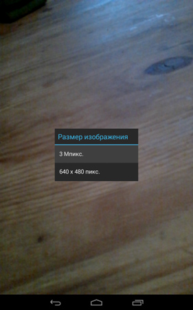

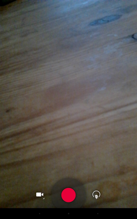

Как и система, интерфейс камеры стандартный.
Скорость и стабильность работы высокая, но функциональности не хватает.
