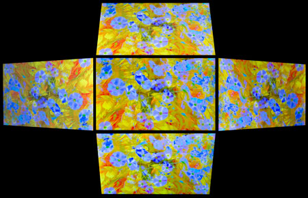

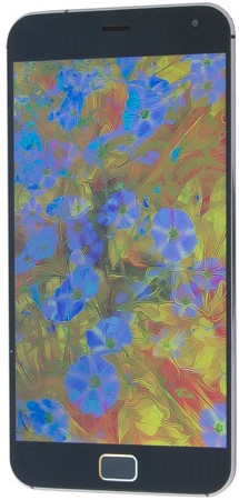

Традиционно для моделей Meizu дисплей получил нестандартные пропорции 15:9. В результате, и разрешение получилось не совсем обычным, составив 2560 х 1536 точек. При диагонали в 5.5 дюймов это обеспечило плотность пикселей в 542 ppi. Разлядеть отдельные «квадратики» без увеличительного стекла невозможно.
Сам дисплей построен по технологии NEGA LCD, с применением технологии OGS.
Все это позволило добиться максимальных углов обзора, высокой яркости и контрастности экрана.

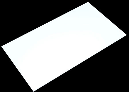

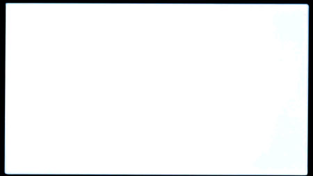

Белый цвет смотрится действительно белым, причем под всеми углами.

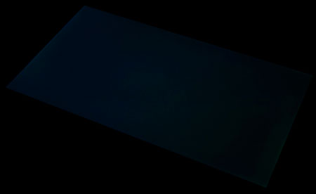

Черный немного отдает синим под углом, но отклонения минимальны.

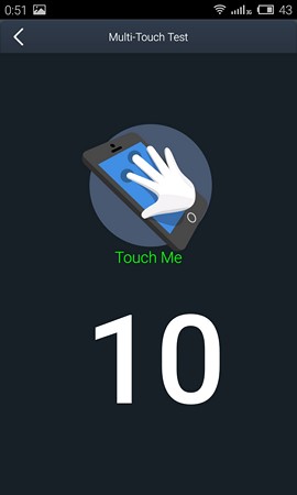

Сенсор традиционно поддерживает до десяти одновременных нажатий.

Ситуация, сложившаяся при тестировании обычной версии Meizu MX4, повторилась – черный настолько черный, что результат аналогичен тестированию AMOLED экранов. Вплоть до 50% яркости колориметр просто не обнаруживает света.

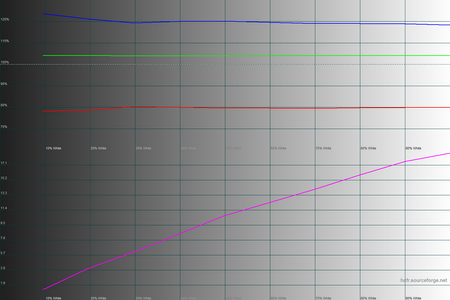

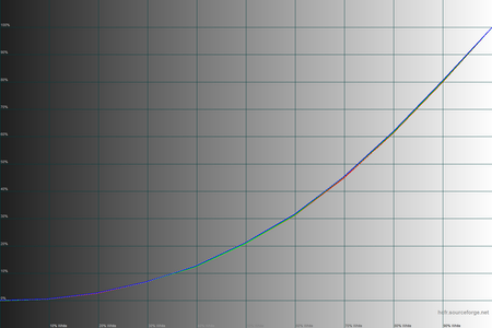

Цветовые каналы по всей протяженности измерений лежат точно на референсной линии – результат справедливо можно назвать идеальным.
А вот на этом графике картина уже не столь радужна – ни один цветовой канал не уложился в идеальное значение. А погрешность синего и красного весьма ощутима.
Завышенные температурные показатели нынче никого не удивляют, Meizu MX4 Pro не стал исключением – цвета его дисплея имеют температуру примерно 8500К.

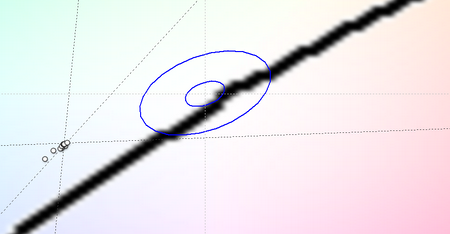

Точки серого клина оказались удаленными от дельты. Паразитные оттенки могут быть заметны, хотя вряд ли вызовут дискомфорт при использовании.
