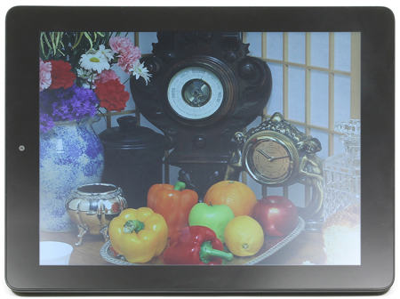

Планшет Ursus 9PV 3G оснащен 9.7-дюймовым экраном с матрицей типа IPS и разрешением 2048 x 1536 точек. Плотность пикселей составляет 264 ppi, соотношение сторон экрана – 16:10. Это характеристики, отвечающие требованиям времени и большинства пользователей.
Картинка на экране насыщенная и четкая, цвета не выглядят блеклыми. Черный цвет визуально воспринимается как глубокий. Плотность пикселей получилась высокой, но не рекордной. При внимательном рассмотрении тут можно разглядеть отдельные пиксели. В целом это не влияет на картинку, поскольку зернистость почти не заметна и уж тем более не выглядит крупной.

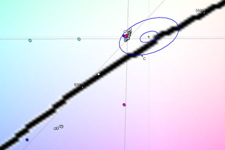

Цветовой охват близок к стандарту sRGB. Это делает изображение очень точным в цветопередаче.
Некоторые точки серого клина расположены с отклонениями и далековато от DeltaE<10. Но большинство из них находится там, где нужно. Паразитные оттенки не будут заметны.

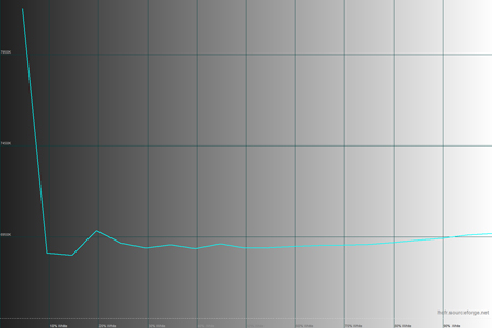

Цветовая температура ведет себя стабильно и находится на уровне 6900K. Она приближена к стандарту 6500К, а значит, изображение не будет сильно холодить.

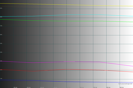

Зависимость между яркостью и насыщенностью цветов не выражена.

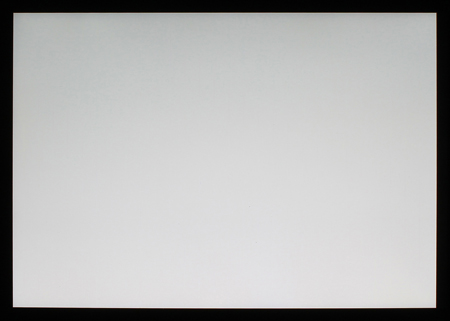

Равномерность подсветки на белом фоне у экрана хорошая. Темные области не выражены. Под углом изображение почти не меняется.

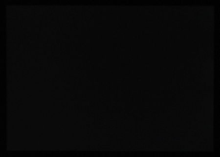

На черном фоне дела с равномерностью подсветки обстоят хорошо. Нигде не видно сильно пересвеченных областей. Под углами изображение светлеет и уходит в основном в серые, синие и фиолетовые оттенки. Эти эффекты проявляются не очень активно.

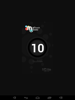

Сенсор поддерживает до десяти одновременных нажатий. Поскольку олеофобное покрытие не предусмотрено, то загрязнения с экрана удаляются с трудом, а палец скользит не самым лучшим образом.
