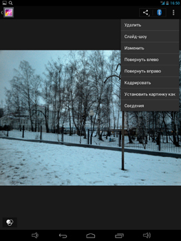

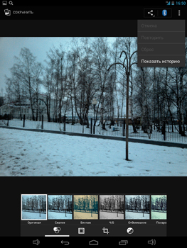

Для просмотра фотографий в Ursus 9PV 3G используется обычная галерея с функцией редактирования изображений.

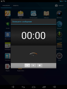

Диктофон есть, а вот радио отсутствует.

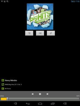

В качестве музыкального проигрывателя установлен привычный плеер, но без эквалайзера и звуковых предустановок. Музыка в форматах MP3 и FLAC воспроизводится нормально, без задержек.

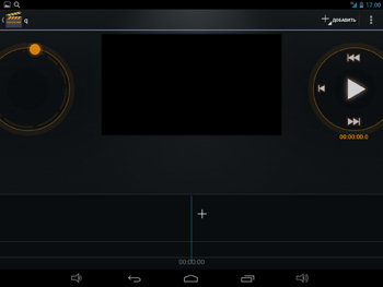

Приложение для простого видеомонтажа.

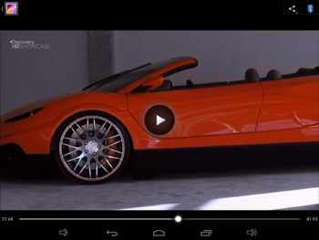

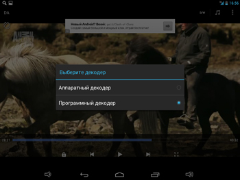

Стандартный встроенный в галерею видеоплеер не подойдет для нормального воспроизведения некоторых форматов, есть проблемы с декодированием звука. Его функциональность минимальна.
Проблемы традиционно решаются с установкой одного из сторонних плееров с программным декодированием звука (например, MX Player или VLC).

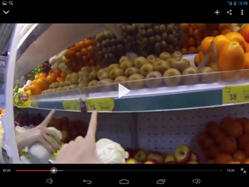

Видео в Сети воспроизводится без задержек и других проблем.
В итоге устанавливаем сторонний видеоплеер, радио слушаем в Сети, а остальное получаем «из коробки».

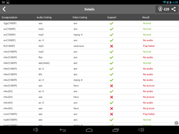

Производительности планшета хватает для воспроизведения видео в большинстве актуальных форматов, но есть и некоторые ограничения. Вот, что показал AnTuTu Video Tester.

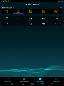

В Ursus 9PV 3G есть один слот для SIM-карты формата Mini, которая может работать в режимах 2G/3G. Уровень сигнала и скорость работы 3G стабильно поддерживаются устройством на нормальном уровне.
Функции телефона отсутствуют, можно воспользоваться только IP телефонией, а при помощи SIM-карты – только функцией SMS. Впрочем, ничего не мешает попробовать поставить нештатный dialer и получить вдобавок еще и голосовые звонки.
К скорости передачи данных по Wi-Fi (b/g/n) и стабильности подключений нет никаких претензий. Поддержки LTE и NFC здесь не предусмотрено, ИК-порт отсутствует.

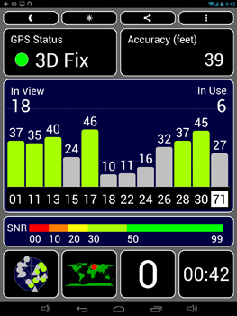

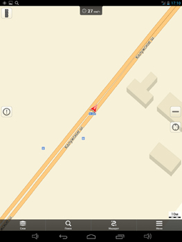

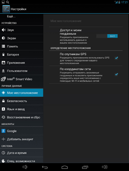

Для позиционирования в пространстве используется модуль GPS. «Холодный» старт занимает около минуты. Работа A-GPS сокращает время поиска спутников до нескольких секунд.
Точность определения местоположения высокая, а трекинг в движении плавный.

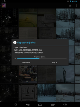

По Bluetooth 4.0 файл объемом 19.62 Мбайта передался за 3.5 минуты.
