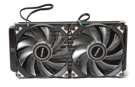

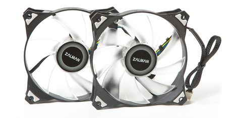

Zalman SKADI LQ520 комплектуется двумя фирменными вентиляторами диаметром 120 мм с синей подсветкой и с немного нестандартной рамкой. Забегая вперед, скажу, что выглядят они красиво, но вот шум от них ужасный, даже на минимальных оборотах слышно, как работает мотор.
Крыльчатка состоит из девяти прозрачных лопастей, которые раскручиваются до 2500 об/мин. Минимальная скорость вентиляторов со специальным резистором, идущим в комплекте, равняется 700-800 об/мин, а заявленный производителем нижний предел равен 1000 об/мин. Шумовые характеристики 19.8-46.6 дБа ±10%.
На роторе присутствует наклейка с названием, черная рамка получила специальные антивибрационные прокладки, расположенные чуть ниже отверстия для крепления вентилятора.
На обратной стороне еще одна наклейка с информацией о вертушке: модель ZE1225BSM [R3L-PWM], 12 В, сила тока 0.7 А, подшипник Long Live Bearing.

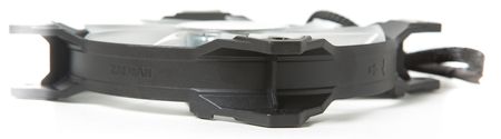

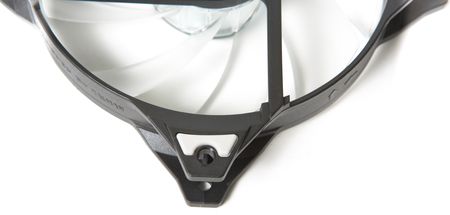

Рамка комплектных вентиляторов немного отличается от стандартной, толщина ее с торцов немного тоньше и равна ~18 мм, получается немного приталенная рамка. Благодаря этой «талии», часть воздушного потока расходится в щели, которые получаются при установке на радиатор.
Подобные зазоры образуют дополнительные воздушные вихри и потоки в корпусе.

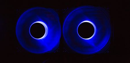

Конечно, подсветка на фотографиях производителя выглядит ярко и привлекательно, но в реальности вы получаете более тусклый результат.

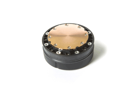

Для начала к водоблоку прикручивается на восемь болтов нужное нам крепление, в данном случае это крепеж для Intel LGA 1150. Крепление имеет хороший прижим, и оно все же удобнее, чем у Corsair, но при этом немного примитивнее.

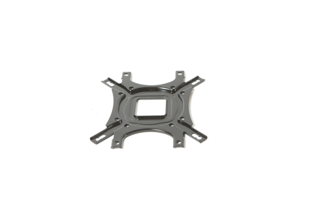

Далее собирается «бэкплейт» и устанавливается на материнскую плату.
С обратной стороны он никак не крепится к ней, так что прикручиваем аккуратно, или вообще надеваем системную плату на лежащую рамку, так проще.

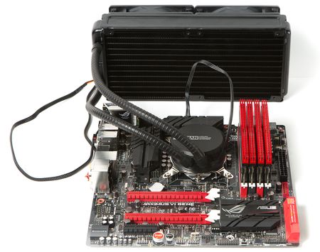

Система в сборе

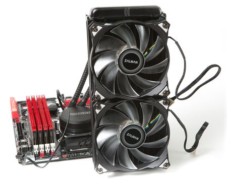

Zalman SKADI LQ520 в эталонном виде:

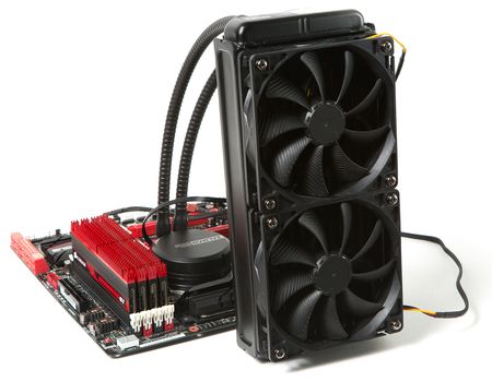

Zalman SKADI LQ520 с двумя Scythe SY1225HB12L:
Дополнительный снимок собранной системы:

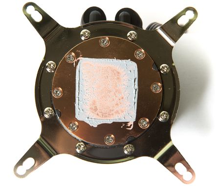

Тест отпечатка
Благодаря хорошей прижимной силе креплений, прижим основания очень неплох, и отпечаток для CPU LGA 115х можно считать хорошим. Лишь по краям отпечатка видно, что там недостаточно хороший контакт с поверхностью, это из-за «пузатого» основания.
Если это не единичный случай, и такая поверхность является массовой болезнью СЖО Zalman SKADI LQ520, то контакт с процессорами LGA 2011 будет плохим. А значит, и уровень охлаждения будет ниже, чем у конкурентов.
