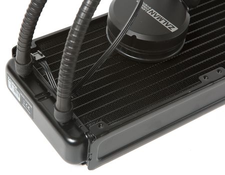

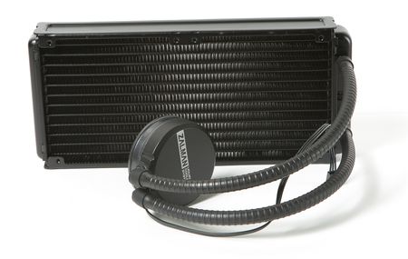

Перед нами привычная для необслуживаемой СЖО конструкция: радиатор, соединенный двумя шлангами с водоблоком, внутри которого находится помпа, а по шлангам струится специальная экологическая антикоррозийная охлаждающая жидкость.
Стоит отметить, что качество исполнения всех элементов находится на высоком уровне.

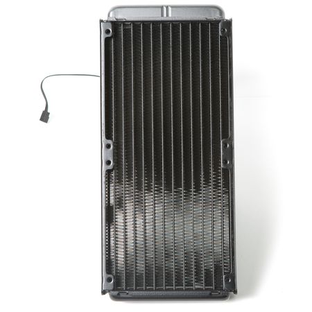

Толщина радиатора – 40 мм, толщина рабочего тела – 32 мм, что больше, чем у большинства конкурентов.
В длину радиатор достигает ~270 мм, если быть точнее, то его размеры составляют 272 x 40 x 121 мм.
Теплорассеиватель состоит из 12 плоских каналов, по которым движется хладагент, между ними проклеена тонкая алюминиевая лента толщиной ~1 мм, все это заключено в металлический корпус.

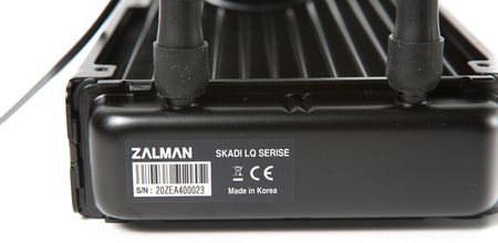

На торце, к которому присоединены шланги, есть наклейка с серийным номером, штрих-кодом и моделью.
Шланги отличились ребристой поверхностью, их внешний диаметр составляет ~10 мм.
Сами шланги не сильно жесткие, скорее средней жесткости. Они довольно гибкие, но жестче, чем у Corsair H110, их длина равна ~320 мм.

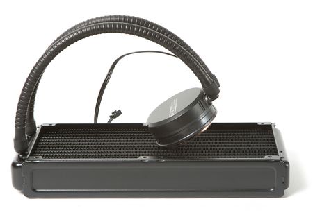

Водоблок и основание

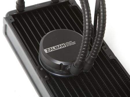

Размеры водоблока – 85 x 70 x 32 мм, на крышке присутствует серая надпись Zalman liquid cooling system, какая-либо подсветка в данном случае отсутствует.
Внутри находится помпа, ротор которой вращается на скорости 1600 об/мин. На максимальных оборотах она работает немного шумно, что может отпугнуть адептов тишины, но на скорости 900-1000 об/мин помпа становится абсолютно бесшумной. Если ваша система стоит под столом, то на максимальных оборотах ее шум будет практически незаметен.

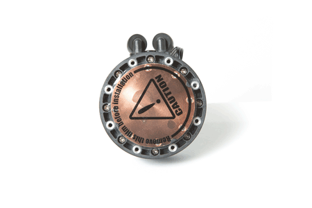

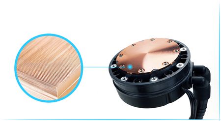

Основание выполнено из меди, затянуто на восемь болтов. Судя по изображению с сайта производителя, внутри находятся мелкие медные ребра.
Само основание закрывает круглая наклейка.
Под ней скрывается гладкая медная поверхность со следами от обработки и немного мутным отражением.

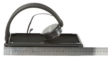

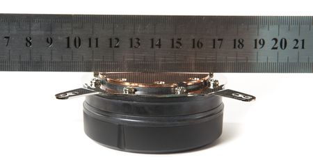

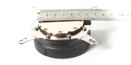

Проведем традиционный тест с линейкой.
Основание получило огромный горб, данный тест провален.
