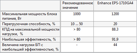

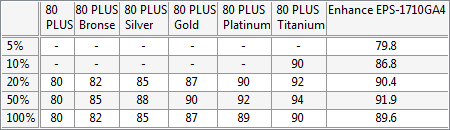

Эффективность в табличном представлении, все численные данные представлены в процентах:
Данный блок питания номинирован производителем как «Gold», тестирование скорее отмечает его классом выше, «Platinum». Гм, завышенная эффективность может подтверждать гипотезу об «опускании» более мощной модели до 1000 Вт.
При прохождении сертификации 80 Plus на блоке питания создаются исключительно «рафинированные» условия загрузки выходов – по всем выходам подключается строго оптимальная (равномерная) нагрузка. При выполнении данного исследования эмулируется реальная ситуация у конечного пользователя, поэтому отличия в результатах 0.3-0.5% вполне ожидаемы.
Перегрузочная способность.
Блок питания смог функционировать при 20-процентном превышении номинальной мощности, что является обычной величиной. При этом его электроника оказалась способной сохранить достаточно высокую эффективность.

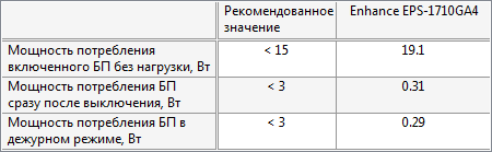

Компьютерный блок питания не идеальный источник и потребляет некоторую мощность под собственные нужды. Во включенном состоянии основная часть тратится на обеспечение активной системы охлаждения, а в выключенном дежурном режиме на сохранение устойчивости работы преобразователя. Чем ниже фоновое потребление, тем меньше электроэнергии будет расходовать компьютер.
Как бы ни мала показалась величина потребления БП в дежурном режиме, не стоит упускать эту «мелочь» из виду. Если компьютер используется дома, то большую часть времени он находится в «выключенном» состоянии. В таком состоянии отключенным является только силовой преобразователь, а дежурный источник потребляет некоторую мощность.
Особенность построения ATX в том и заключается, что полностью компьютер не отключается – это позволяет производить его включение по расписанию или различным внешним событиям. Обратная сторона медали – очень небольшое, но постоянное потребление из сети. В году примерно 9 000 часов (365*24=8 760) и для учета реальной значимости фонового потребления в дежурном режиме необходимо умножить эту «малость» на общее время подключенного состояния – полученная цифра может оказаться хоть и небольшой, но и не «бесплатной».
В отключенном состоянии БП потребляет 0.3 Вт, что является типичным (и достаточно малым) значением для качественных блоков питания.

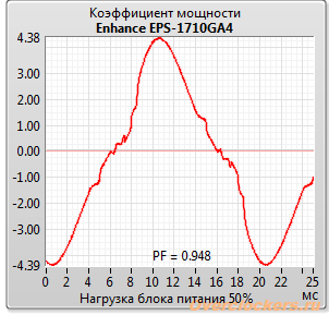

Коэффициент мощности
Не сказал бы, что существует какая-то особая польза в исследовании данной характеристики блока питания. При достаточно высоком значении коэффициента мощности его дальнейшее улучшение представляет совсем низкую ценность. Сертификация 80+ характеризует коэффициент мощности величиной не менее 0.9 (0.95) только при половинной мощности нагрузки, что и выполняется при исследовании.
Форма тока очень похожа на синусоидальную только после (игра слов). В начале «синусоиды» наблюдается завышенный «рывок» тока, обусловленный слишком агрессивной реакцией ККМ на восстановление напряжения накопительного конденсатора, затем более пологий спад. При переходе через 0 заметны дефекты от входных фильтров и выпрямительного моста. Впрочем, величина ККМ 0.95 и этого более чем достаточно.

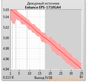

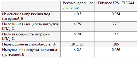

Нагрузочная характеристика:
По мере увеличения тока нагрузки выходное напряжение монотонно снижается, уровень помех невысокий. В самом начале наблюдается повышенный уровень помех, который резко уменьшается после перехода через границу нагрузки в четыре ватта. Такой характер поведения свойственен «пищащим» блокам питания, но особой звуковой активности в данном случае не отмечено.

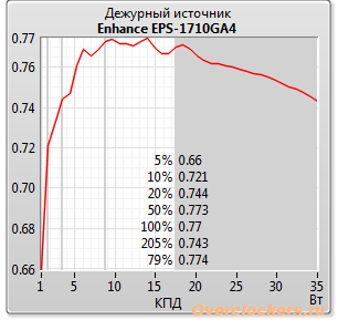

КПД
Данный источник демонстрирует неплохие данные, перегрузочная способность в два раза при общем КПД порядка 77%.

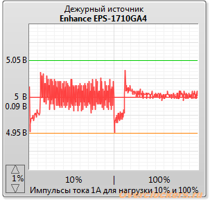

Импульсная нагрузка
Увы, но так и есть – на 10% нагрузки выход дежурного источника дает слишком неустойчивый уровень и существует шанс получить «акустические эффекты». В любом случае, это неприятно. Характер переходного процесса нормальный, величина изменения напряжения невелика.
К качеству работы дежурного источника явных претензий нет, хотя замечания присутствуют.

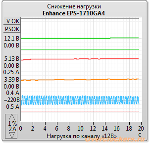

Одна из «неприятностей», которая может произойти с БП – его отключение при сверхнизком токе потребления. В стандартах на блоки питания крайне низкое или полное отсутствие тока нагрузки объявляется нештатной ситуацией, и разрешают устройству отключаться. Но добавление новых процессорных систем сдвинуло рамки нижней границы тока потребления, и ряд БП оказался не в состоянии их обеспечить. Иначе говоря, на данный момент пока существуют модели двух классов – способных работать с низким током потребления и неспособных, отключающихся при снижении тока ниже порогового.
Первый тест состоит в постепенном уменьшении тока нагрузки на БП с «низких» (соответствует старым стандартам) до сверхнизких (новые редакции стандартов):
Никаких замечаний. БП просто «простоял» 20 секунд, полностью проигнорировав снижение тока нагрузки.

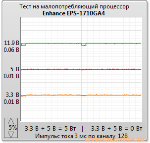

Импульсная характеристика:
Результаты данного теста напоминают предыдущий – БП полностью игнорирует тот факт, что его заставляют работать при сверхмалом токе нагрузки. Он продолжает работать по-прежнему качественно.
