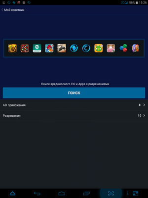

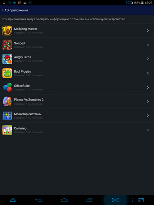

Здесь все просто. AMC показывает те приложения, которые собирают данные о вашем устройстве (хотя вы сами с этим соглашаетесь при первой их установке). Например, Angry Birds имеет следующие AD-модули: AdMod, который определяет местонахождение; Burstly, отвечающий за сбор информации при регистрации в приложении. Ну и что? Это вполне стандартные опции у большинства программ. В любом случае вам предоставляется один выход – удалить программу и забыть про «злых птиц». Абсурд.
Другое дело, если вы установили неизвестный софт и хотите посмотреть, чем это он занимается, пока вы не видите. Здесь эта опция AMC просто незаменима. В таком случае оптимизатору надо показывать не популярные программы, имеющие цифровую подпись, а именно сторонние, если таковые имеются.

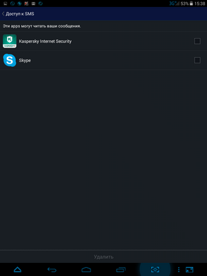

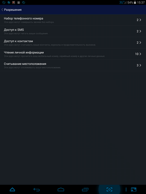

Ниже есть возможность просмотреть, какие разрешения использует то или иное приложение. Здесь также фигурируют безобидные app, например, Касперский и Skype имеют доступ к SMS. Однако, как бы там ни было, иногда полезно залезть в «мой советник», особенно если вы используете кастомные программы.

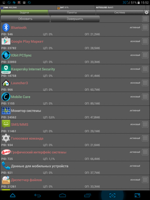

Небольшое отступление от темы. После активного использования оптимизатора потребление оперативной памяти устройства выросло до 90 Мбайт плюс подгрузился PCSync, весящий 20 Мбайт, хотя никакой синхронизации с компьютером пока не было.

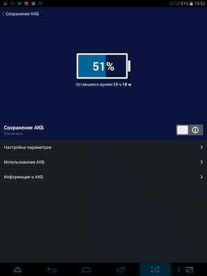

Здесь нам показывают насколько хватит батареи, если мы ее не будем транжирить, хотя до сих пор не понятно, как именно программа рассчитывает этот показатель.

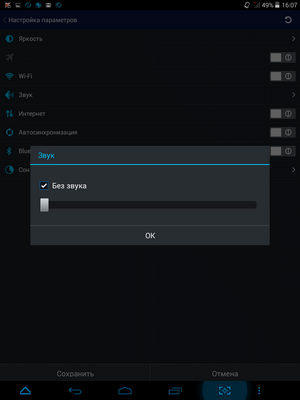

Что интересно, если мы активируем «сохранение АКБ», то оставшееся время изменится с 12 часов на 18 часов. Затем «притухает экран», а через пару секунд и вовсе отключается. Звук тоже исчез. При таком раскладе аккумулятора хватит на все 20 часов, но все же интересно, что AMC еще отключил? Для этого пройдем к настройкам сохранения энергии, которые находятся ниже.

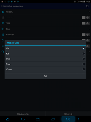

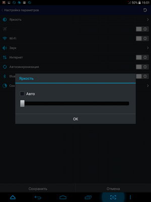

В параметрах есть возможность отрегулировать яркость для этого режима, либо включить полный автомат. Далее идут переключатели вкл/откл для режима в самолете/в полете, Wi-Fi, звука, Интернета, автосинхронизации, Bluetooth и режима сна, который можно активировать как через 10 секунд, так и через 10 минут.

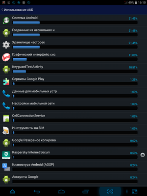

«Использование АКБ» показывает не только, сколько процентов ресурса батареи поедает конкретное приложение, но и указывает на программы, которые стоит отключить для экономии аккумулятора. В зону риска опять-таки попал Касперский и «Монитор ресурсов», но на этот мы с AMC полностью согласимся.

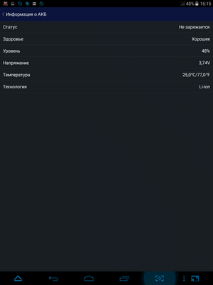

Последний пункт подробно отображает информацию о нашей АКБ. Здесь доступен статус батареи, ее здоровье (видимо складывается из температуры и вольтажа), уровень зарядки, напряжение, температуру в Цельсиях и Фаренгейтах, а также технологию изготовления.
Таким образом, к «сохранению АКБ» у нас претензий никаких нет, так как все наглядно показано, легко настраиваемо и реально экономит аккумулятор. Скептики скажут, что убавить яркость и отключить звук или Wi-Fi можно самостоятельно. Да, можно, но вспоминаем мы об этом не всегда вовремя, да и одной кнопкой это делать намного проще. Эх, можно было бы поставить этой функции «пятерку», но вот возможность включения экономии энергии по времени или в зависимости от уровня зарядки не помешало бы.

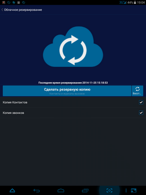

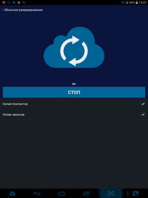

Как несложно догадаться, здесь мы сохраняем копии контактов и журнала звонков в облачном хранилище. Для этого можно использовать уже созданную учетную запись в iObit. Дело ваше, доверять/не доверять этой компании, но последняя уверяет, что информация тщательно шифруется. Здесь же мы можем восстановить ранее сохраненные данные, однако сделать это можно только с помощью этой программы. Справедливости ради стоит отметить, что в веб-интерфейсе можно экспортировать данные в Excel, но не более.

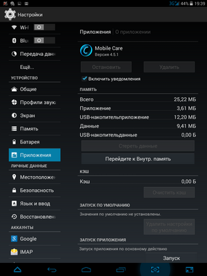

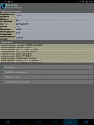

В итоге ничего не выходит, точнее программа не дает себя удалить стандартными средствами Android, прописавшись как сервисная. Тогда попробуем завершить процесс принудительно и повторим попытку.
Все равно не получается, поэтому теперь перед альтернативными оптимизаторами еще одна задача – удалить Advanced Mobile Care. Если ни одна тестируемая программа с этим не справится, мы обязательно расскажем, как это сделать другим способом.
