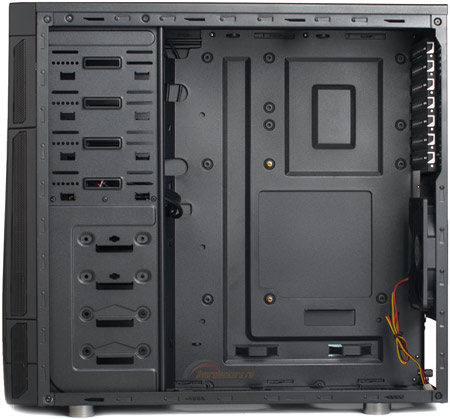

BitFenix Outlaw скомпонован просто, соответствуя своему бюджетному статусу. Закон нарушает только положение материнской платы, которая располагается перевернутой на 180 градусов.
Внутри корпус, как и снаружи, полностью черен.

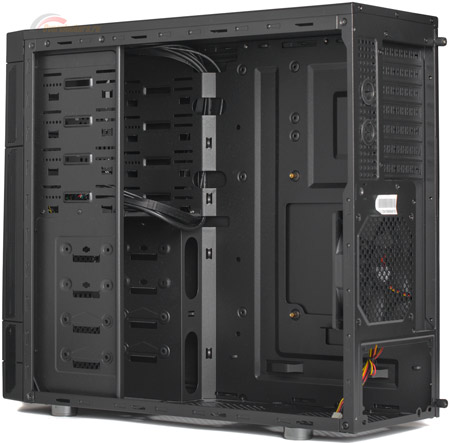

Корзина для HDD и ODD – общая, она разделена перегородкой для увеличения жесткости конструкции. Кроме того, жесткость обеспечивает изгиб поддона платы в районе корзины для накопителей и несколько выштамповок на нем причудливой формы.

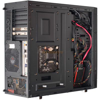

С обратной стороны предусмотрено несколько отверстий для вывода проводов от блока питания, основное место их концентрации – за корзиной для жестких дисков. По всей остальной площади свободного места мало, всего 2 мм. Зато возле корзины расстояние целых 55 мм.

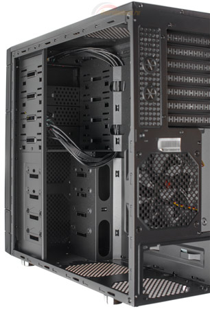

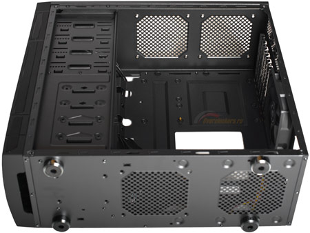

Верхняя часть по большей части перфорированная. Установленная видеокарта должна хорошо обдуваться верхними вентиляторами, но покупать их придется самому пользователю.

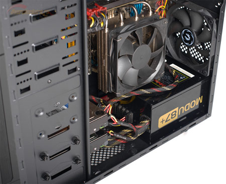

Блок питания размещается в задней нижней части корпуса на резиновых прокладках. Причем последних не четыре штуки, как это обычно бывает, а шесть. Дополнительные две призваны поддерживать переднюю часть БП большой длины.

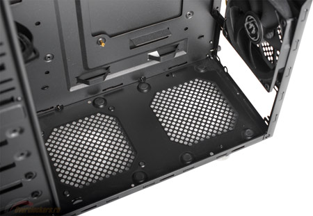

Ориентация блока питания может быть в обоих положениях, а его длина не должна превышать 160 мм, если планируется установка нижнего вентилятора. Если последний не установлен, то длина блока может быть значительно больше. Так, расстояние от тыловой панели до корзины HDD составляет 300 мм, а до установленного жесткого диска – 258 мм.
Материнская плата располагается перевернутой на 180 градусов и устанавливается на поддон стандартным способом – при помощи семимиллиметровых стоек, две из которых уже вкручены в поддон. Эти получили специальную конструкцию с выступающей кромкой для прочного удержания платы во время ее монтажа. Поддерживаемый BitFenix Outlaw форм-фактор системных плат: ATX, microATX и Mini-ITX.
Как показали замеры, высота процессорного охладителя может быть до 155 мм. Максимальная длина видеокарты ограничена только длиной корпуса при условии отсутствия напротив установленного 5.25-дюймового устройства. Расстояние от тыловой панели до корзины ODD составляет 295 мм.

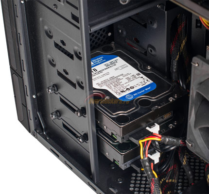

Корзина для накопителей бюджетного типа, диски в ней располагаются продольно. Всего в корзине можно разместить четыре 3.5-дюймовых накопителя. Защита от вибрации предусмотрена только в двух нижних отсеках, она представляет собой антивибрационные прокладки из жесткого силикона (возможно, это даже резина). Оба верхних отсека для HDD прокладками не оборудованы, что весьма странно и можно отнести к минусам.
Установка накопителей банальна, жесткий диск ставится в корзину с внутренней стороны и прикручивается винтами с накатанной головкой с обеих сторон. Плюсом можно выделить применение подобных винтов: во-первых, это гораздо удобнее, нежели простые винты, во-вторых, не требуется использование отвертки.
Жесткие диски нижнему вентилятору не помеха – нижний HDD поднят над днищем на расстояние 50 мм.
Устройств типоразмера 5.25 дюйма в BitFenix Outlaw можно вместить до четырех штук. Но внешними из них могут быть только три, и еще одно внутреннее в нижнем отсеке. Вместо последнего сюда можно установить один 2.5-дюймовый накопитель. Прикручиваются устройства, как и жесткие диски, винтами с накатанной головкой.

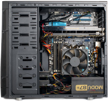

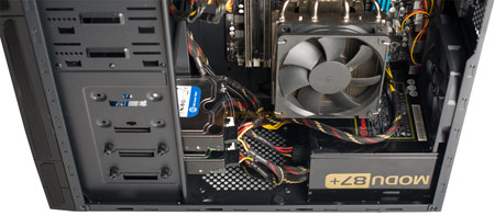

Каких-либо проблем при сборке ПК в BitFenix Outlaw выявлено не было. Компоненты устанавливаются быстро и просто, ничего не задевает и не мешает.
Сразу стоит отметить, что процессорный кулер в конечном итоге был установлен перевернутым на 180 градусов от показанного на фотографии, поскольку наблюдались некоторые проблемы при функционировании тепловых трубок во время тестирования.
Все провода от блока питания за поддоном платы уложить вряд ли удастся. У меня получилось завести за поддон кабель питания платы, видеокарты и частично кабель SATA. Отверстие для вывода кабеля питания процессора ATX12V так и вовсе отсутствует. Впрочем, данный провод укладывается в нижней части корпуса без каких-либо проблем, не затрудняя прохождение воздушного потока.
Доступ к крепежной крестовине кулера CPU в моем случае получился нормальный, а закрытие боковой дверцы осуществлялось беспрепятственно, абсолютно не вызывая деформации последней.
