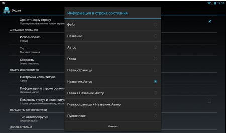

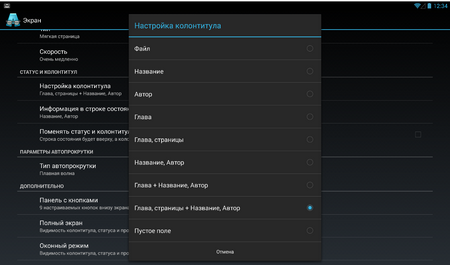

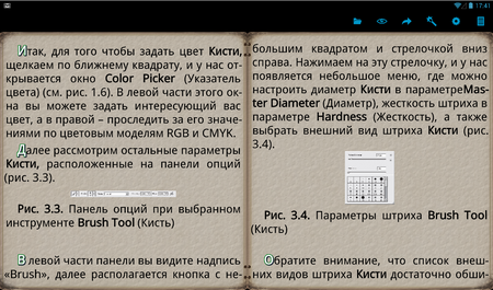

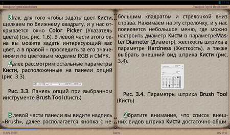

Статус и колонтитул. Здесь настраиваем, что отображать в колонтитуле. Чтобы проверить работу опции, выберем отображать только автора. Все работает.
Далее идет настройка информации в «подвале» книги. Оставляем только главу. Как видите, и здесь нет проблем.
Ниже можно помять местами «подвал» и колонтитул. По нам, так удобней, поэтому оставим эту настройку.

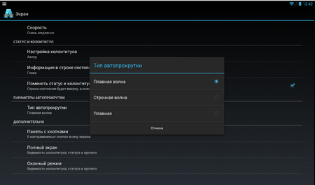

Если необходимо, то выбираем тип автопрокрутки. Можно установить плавную или строчную волну, а также сделать перелистывание просто плавным.

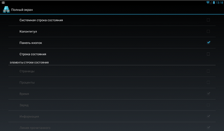

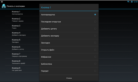

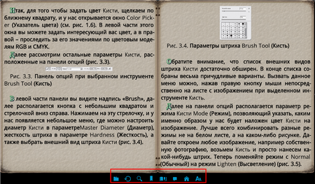

А вот следующая строка в настройках экрана достаточно интересная. Здесь можно назначить любые действия на все девять настраиваемых кнопок внизу экрана. Новичок, не зная задумки автора программы, будет долго искать, где внизу находятся эти клавиши, пока не перейдет в следующий пункт настроек – «полный экран».
Мы тоже помучались, пока нашли эти девять кнопок. Итак, в «полном экране» необходимо установить галку напротив «панель кнопок». Тогда при нажатии на центр дисплея (полноэкранный режим) внизу появится небольшая панелька с иконками, а чтобы каждый раз не включать обычный режим, вы можете настроить на эти иконки любые действия. Например, открыть содержание книги или добавить закладку. Вот такая вот хитрость, которую разработчикам можно было бы и исключить, поменяй они местами пункты настроек экрана.
Также в «полном экране» включить/отключить системную строку состояния; убрать колонтитул, если необходимо; а включить/отключить подвал, где можно выбрать для отображения/скрытия: номера страниц, проценты прочтения книги, текущее время, уровень заряда батареи устройства, информацию о файле, а также навигационный бегунок.
Ниже настраивается оконный режим, с содержимым которого можно сделать все то же самое, что и с полноэкранным режимом, за исключением включения/отключения системной строки. Все эти настройки позволяют расширить функционал урезанного полноэкранного режима и, наоборот, урезать расширенные параметры главного экрана с основным меню. В общем, все настроить можно, как вашей душе угодно. Таких полезных прибамбасов разработчики Cool Reader и FBReader в своих приложениях не предусмотрели.

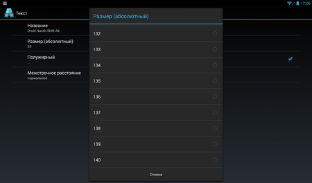

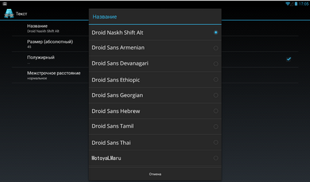

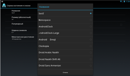

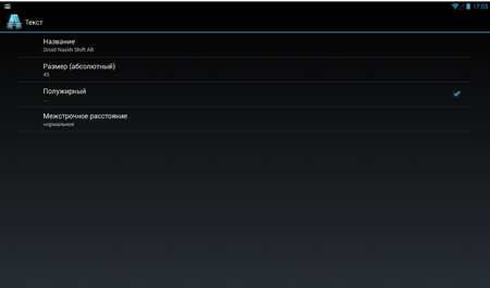

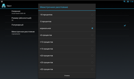

Возвращаемся в основное меню дополнительных настроек и переходим в пункт шрифты, где выбираем «текст». Всего предлагается девять стилей шрифтов, среди которых львиную долю занимает коллекция популярных Droid Sans. Ниже мы можем установить размера букв (кегля от 5 до 140) и сделать текст без выделения (по умолчанию полужирный). Если необходимо, выбираем межстрочное расстояние (от -10% до +30%).

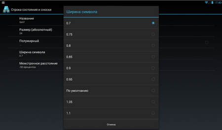

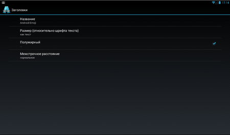

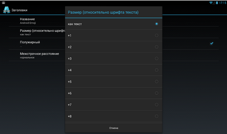

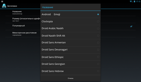

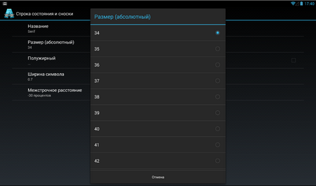

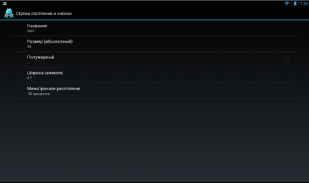

Переходим к «заголовкам» и настройке «строки состояния и сноски», с которыми можно делать все тоже самое, что и с «шрифтами». За исключением некоторых параметров, например, полужирного отображения текста. В «остальных шрифтах» появляется возможность настроить буквиницу и моноширинный шрифт, проще говоря, отдельно отрегулировать каждый предустановленный стиль, например Monospace.

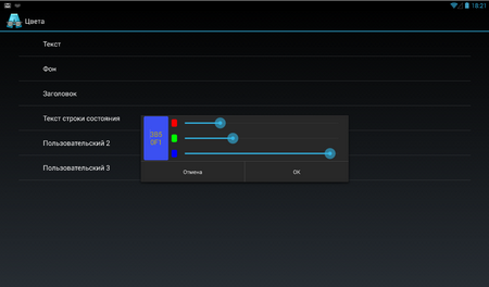

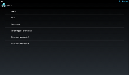

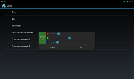

Настройки текущего профиля реализованы следующим образом. Сначала настраиваем цвет текста, фона, заголовка, текста строки состояния, а также двух пользовательских настроек.

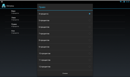

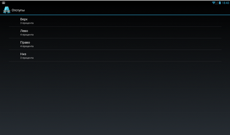

Регулируем отступы: левый, правый, верхний, нижний

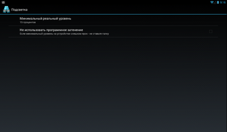

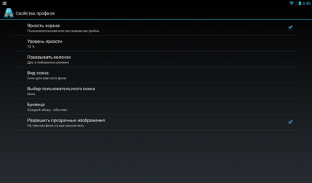

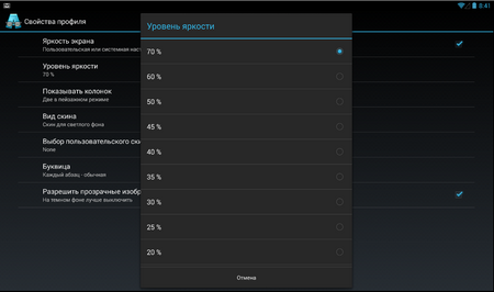

Далее идут свойства профиля. Здесь выбираем пользовательскую или системную яркость экрана, а также устанавливаем ее яркость.

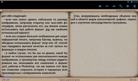

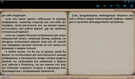

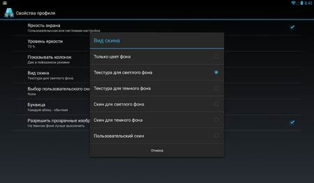

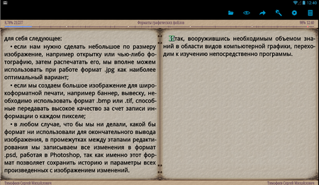

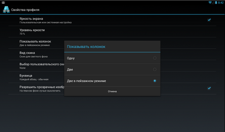

Настраиваем вид отображения книги в одну/две колонки или оставляем по умолчанию две колонки в пейзажном режиме. Далее нам предлагают выбрать скин (всего шесть скинов) или установить пользовательскую схему управления. В общем, любые украшательства, как в старые добрые времена, когда оформление иной раз больше значило, чем работоспособность приложения. Поэтому экспериментировать со скинами мы не будем, так как качество чтения этот никак не влияет. В отличии от опции E ink.
Также, как будто вышеописанного мало, разработчик добавил возможность установить прозрачные изображения.

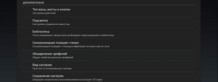

Возвращаемся в основное меню, где в самом низу настроек профиля ставим или снимаем галку напротив «часы», которые можно выводить под текстом. Вообще персонализация отдельных профилей вещь неплохая, если одно устройство использует несколько человек. В наше время такое представить даже смешно (смартфон или планшет теперь сугубо индивидуальны), однако подобное решение может пригодиться, если у вас дома одна электронная книга на всех, а используете вы ее изредка, например, в поездках. С этим закончили, свайпом вниз находим пункт «дополнительно».

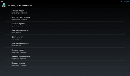

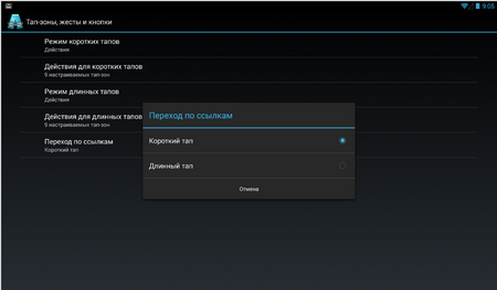

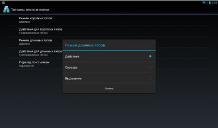

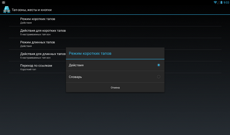

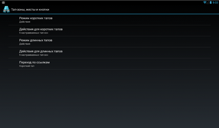

Первой строкой идет настройка тап-зон, жестов и кнопок. Здесь мы задаем действия для режима коротких и длинных тапов. Причем само тапы можно назначить только на работу со словарем. Всего предусмотрено девять настраиваемых зон, каждую из которых можно настроить по-своему. Например, на самую крайнею левую верхнюю зону можно назначить тап «поворот экрана» вместо возврата на предыдущую страницу, и там же установить длинный тап «меню». В общем, все по аналогии с настройками тап-зон у Cool Reader и FBReader. Только в нашем случае нет удобной сетки экрана, где наглядно показано разделение этих зон, а также предустановленные клавиши на них. В принципе, не критично, но если учесть то, что разработчики решили сделать приложение максимально понятным и «красивым», то можно было бы такую сетку и предусмотреть.
