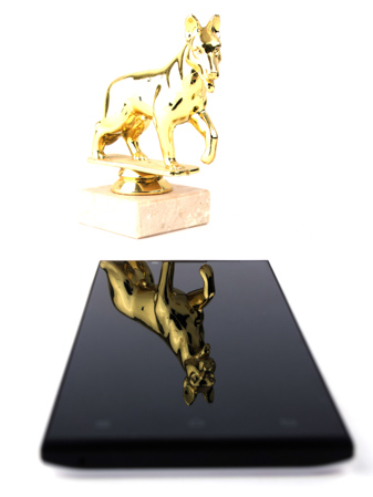

В Doogee DG2014 установлена IPS матрица с диагональю 5.0 дюймов и HD разрешением. Сложно сказать, есть ли в данном случае защитное стекло или олеофобное покрытие из-за применения производителем защитной пленки.

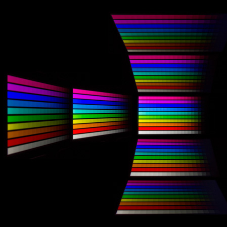

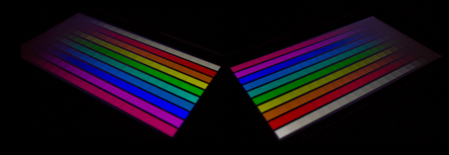

Углы обзора хорошие, потеря яркости невелика.
Диагональные углы обзора порадовали стабильностью.

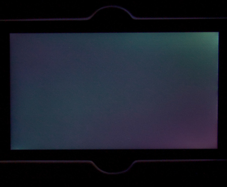

Равномерность подсветки нормальная, а вот равномерность цвета ужасает.
С белым полем никаких проблем не замечено.

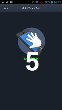

Сенсор способен обрабатывать до пяти нажатий одновременно. При нагреве дисплей адекватно обрабатывает прикосновения, в этом плане у аппарата все хорошо.

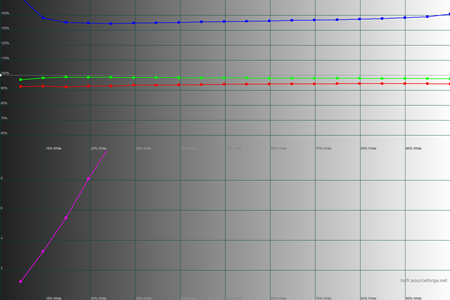

Цветовые каналы настроены неплохо, лишь синий заметно отклоняется от референсного значения.

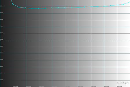

Цветовая температура заметно холоднее стандартной.

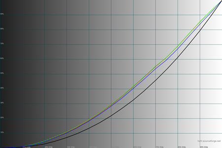

Гамма-кривые заметно отклоняются от референсной кривой, причем значительно.
Как следствие, перед нами бюджетная матрица с неточной калибровкой. Особенно удручают цветовые засветы на черной заливке. Дисплей – явно не сильная сторона Doogee DG2014.
