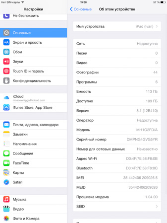

На тест попал топовый вариант на 128 Гбайт встроенного хранилища. Из них пользователю доступно около 109 Гбайт, что является очень хорошим показателем.

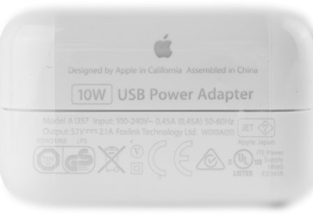

Подзаряжать ее предлагается от зарядного устройства с силой выходного тока в 2.1 А. На полный цикл зарядки уходит около трех часов.

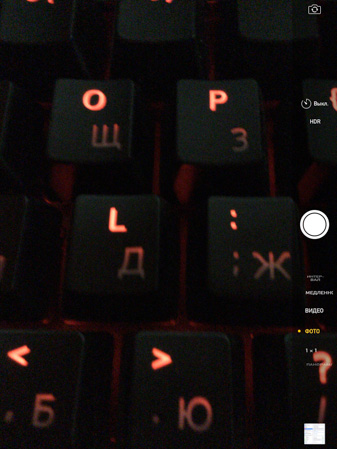

Интерфейс камеры очень простой и интуитивно понятный.
Фокусировка и коррекция экспозиции регулируются по нажатию на желаемую область на экране. Но на кое-что можно посетовать: отсутствие настроек размера изображения, качества и отключение программной стабилизации. Кроме того, иногда недостает режима медленной синхронизации вспышки.
