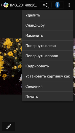

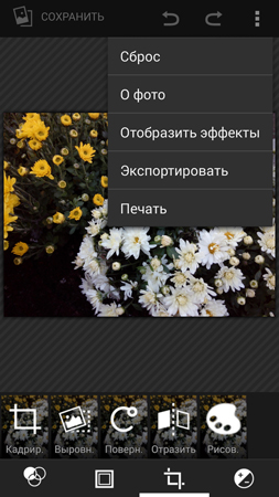

Для просмотра фото в Philips Xenium I908 используется обычная галерея с функцией редактирования изображений.

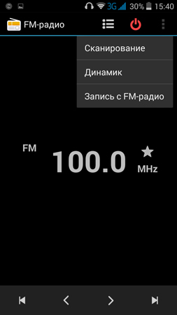

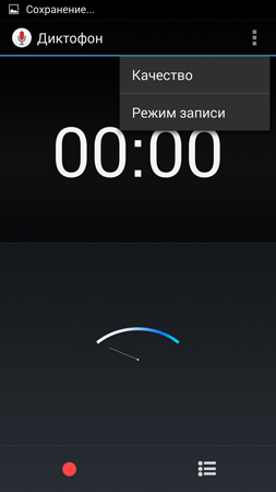

Диктофон и радио присутствуют.

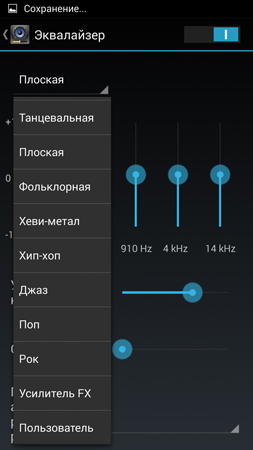

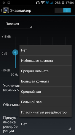

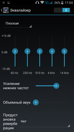

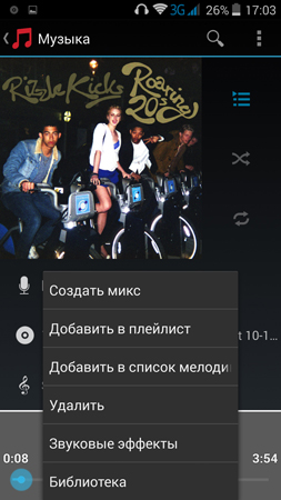

В качестве музыкального проигрывателя используется плеер cо звуковыми предустановками, улучшением звука BesAudEnh и эквалайзером. Музыка в форматах MP3 и FLAC воспроизводится нормально, без задержек.

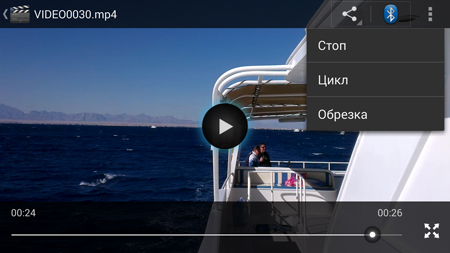

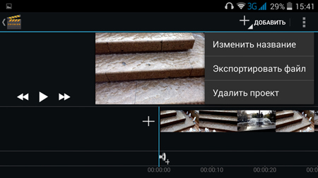

Приложение для простого видеомонтажа.

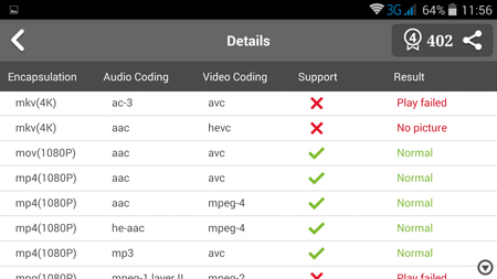

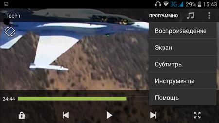

Стандартный видеоплеер не подойдет для нормального воспроизведения некоторых форматов, есть проблемы с декодированием звука. Функционал плеера минимален.
Проблемы решаются с установкой одного из сторонних плееров с программным декодированием звука (например, MX Player или VLC).

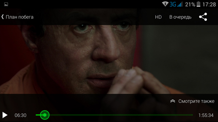

Видео в Сети воспроизводится без задержек и других проблем.

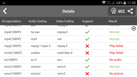

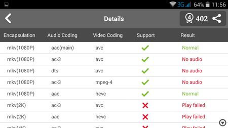

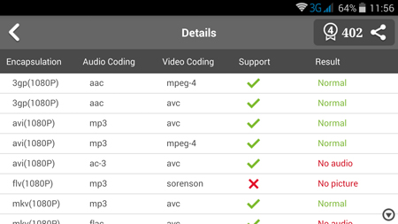

В итоге устанавливаем сторонний видеоплеер, а остальное получаем «из коробки». Производительности смартфона хватает для воспроизведения видео в большинстве актуальных форматах, но есть и некоторые ограничения. Вот, что показал AnTuTu Video Tester.
Комплектные наушники послушать не удалось. При прослушивании же в сторонних наушниках смартфон нормально проигрывает весь диапазон частот, но детальность звука недостаточная. В целом звуковой поток приглушен и слышен не очень ясно и отчетливо. С применением функций улучшения звука и эквалайзера I908 сможет избавиться от большинства огрехов звучания, но хороший плеер из этого смартфона вряд ли получится. То же самое относится и к мощности сигнала. Ее хотелось бы иметь повыше, что увеличило бы и не самый громкий звук.
Для тестирования звука в Right Mark Audio Analyzer смартфон подключался к звуковой карте ASUS Xonar DX (соотношение сигнал/шум на запись 113 дБ). Xenium I908 выдал сигнал на уровне -9 дБ. Результаты получились средними и весьма неоднозначными. Причем провести сносное тестирование удалось только с включенным улучшением звука BesAudEnh, иначе все выглядит совсем плохо.
По всей видимости, включение этого «улучшайзера» и портит АЧХ своей ненужной эквализацией. Увы, повторюсь, получить результат без активании BesAudEnh не удалось. По субъективным впечатлениям играет смартфон при этом вполне нормально. Для абсолютного большинства меломанов его качества будет вполне достаточно. Только под не самый мощный усилитель лучше подобрать наушники/гарнитуру почувствительнее.

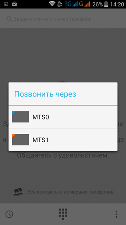

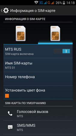

В Philips Xenium I908 имеются два слота для SIM-карт формата Mini, которые могут работать в режимах 2G/3G попеременно и активны одновременно в режиме ожидания. В меню есть все необходимые настройки для управления двумя SIM-картами.

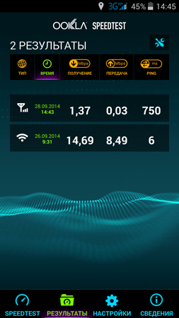

Уровень сигнала и скорость работы 3G стабильно поддерживаются смартфоном на нормальном уровне. Разговор не прерывается. К скорости передачи данных по Wi-Fi (b/g/n) и стабильности подключений нет никаких претензий. Есть модуль NFC. Поддержки LTE здесь не предусмотрено.

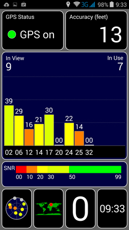

Для позиционирования в пространстве используется модуль GPS. «Холодный» старт занимает около одной минуты. Работа A-GPS сокращает время поиска спутников до нескольких секунд. Точность определения местоположения высокая, а трекинг в движении плавный.

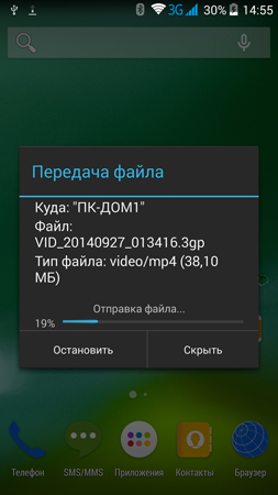

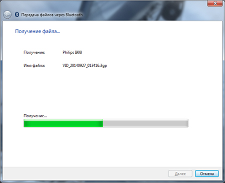

По Bluetooth 4.0 файл объемом 38,1 Мбайта передался за три минуты.
