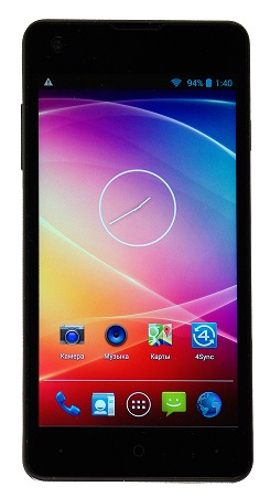

В Highscreen Omega Prime S установлен 4.7-дюймовый IPS дисплей с разрешением 1280 x 720 пикселей (HD). Плотность точек составляет 312 на дюйм – хорошие показатели, проблем с видимостью пикселизации изображения замечено не было.
Применяется технология OGS (one glass solution – решение с одним стеклом), воздушная прослойка между стеклом и дисплеем отсутствует, что положительно сказывается на насыщенности и красоте картинки.

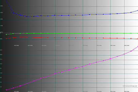

Было проведено аппаратное тестирование экрана Highscreen Omega Prime S при помощи калибратора X-Rite ColorMunki Display. Результаты получились следующие:

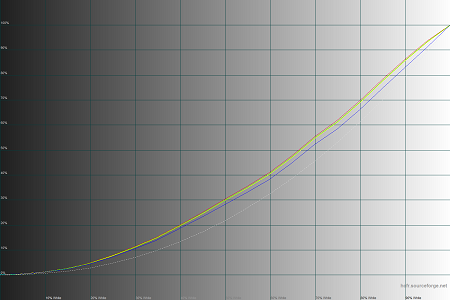

Гамма-кривые не очень стабильны, и идут далеко от референсной линии. Заметно, что у дисплея проблемы с синим цветом – он находится далеко от гамма-кривых остальных цветов.
Цветовые каналы RGB Levels стабильны, однако синий располагается далеко от остальных, что не лучшим образом сказывается на цветопередаче.

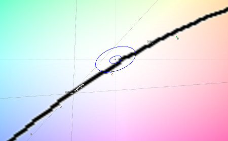

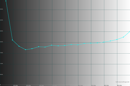

Цветовая температура достаточно равномерна, но везде она сильно выше стандартных 6500K – изображение «холодит».
Цветовой охват немного шире стандарта sRGB, поэтому отображенная на дисплее картинка будет выглядеть слегка перенасыщенной.

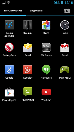

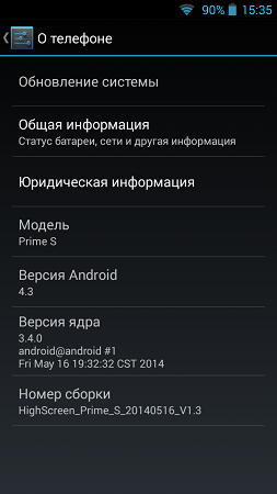

Highscreen Omega Prime S поставляется с операционной системой Android 4.3.

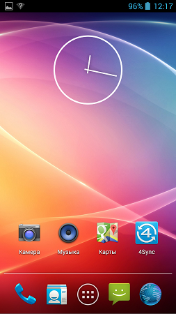

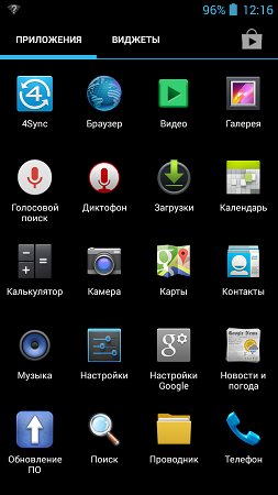

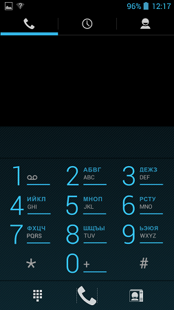

Оболочка – стандартный интерфейс Android.
Естественно, оболочке удивить нас нечем – подобное мы уже видели десятки и даже сотни раз на многочисленных китайских аппаратах и в дополненном виде – на устройствах линейки Google Nexus. Однако минимализм и вид «голой» системы Android нравится многим, поэтому тут каждый решает для себя.

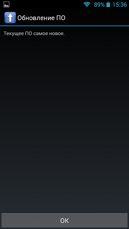

Присутствует программа для обновлений по воздуху (OTA).

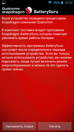

На смартфоне установлена фирменная программа Qualcomm для увеличения длительности автономной работы – BatteryGuru.
