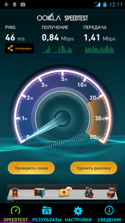

Качество связи на хорошем уровне, особых проблем с потерей сигнала не наблюдалось. Wi-Fi работает в штатном режиме, сигнал ловит стандартно.

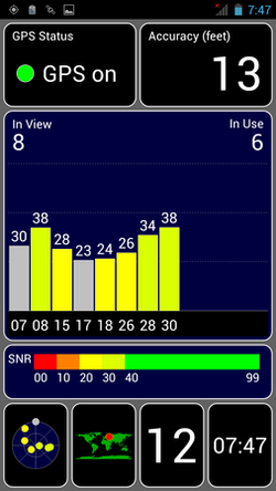

GPS работает средне, но типично для данного чипа. «Холодный» старт занял около 4 минут.
Качество приема спутников достаточное для хорошего позиционирования в большинстве случаев.

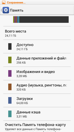

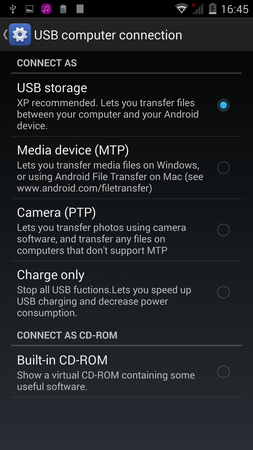

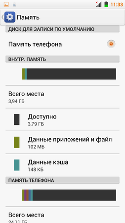

В iOcean X8 установлено 32 Гбайта нерасширяемой памяти. Есть разделение на системный и общий разделы, возможен перенос части приложений между ними. При первом запуске доступно около 3.74 (из 4 Гбайт) на системном разделе и 24 Гбайта на файлы мультимедиа.

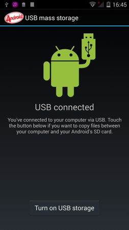

Подключение к компьютеру может производиться как в виде USB устройства, так и по протоколу MTP. Передача файла объемом 1 Гбайт на устройство занимает примерно 1.5 минуты в обоих случаях.

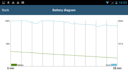

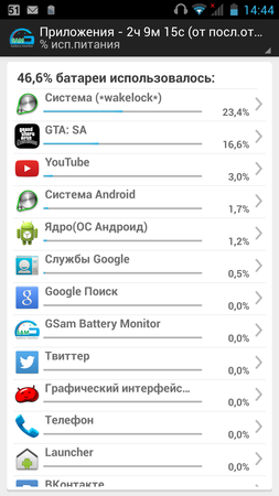

Батарея и автономная работа

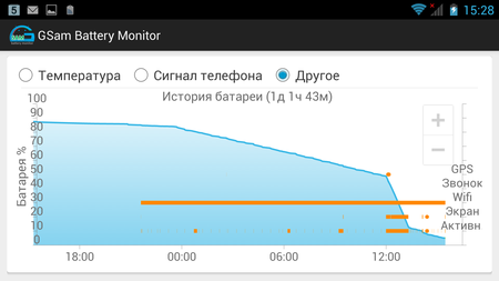

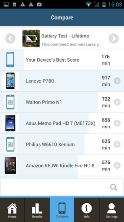

В iOcean X8 встроена батарея емкостью 2650 мАч. С одной стороны, это довольно большое значение, обеспечивающее хорошие показатели при использовании смартфона в качестве телефона с редким выходом в сеть. С другой – при активном применении при такой диагонали этого будет уже не хватать.
| Сценарий |
| Игра (GTA: SA, стандартная графика) |
| Видео (Full HD hw декодинг) |
| YouTube (Wi-Fi) |
| Чтение (режим «В самолете») |
| Проигрывание музыки при выключенном экране |
Замеры, приведенные в таблице выше, получены при выставлении комфортной подсветки при дневном освещении в помещении (яркость на уровне 50%, 225 нит), а также при отключении мобильной сети, дабы избавиться от фактора нестабильности сетей в Москве.

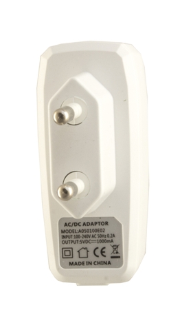

В комплекте идет зарядное устройство (с выходным током 5 В, 1.5 A), которое заряжает гаджет более двух с половиной часов.

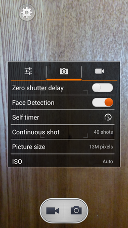

Согласно спецификациям в iOcean X8 заявлен 14 Мпикс модуль камеры. Но, скорее всего, это 13 Мпикс модуль с небольшим «апскейлом». Применена оптика со слегка увеличенным углом обзора, со светосилой f/2.2. Значение ISO держится между 70 и 1600.

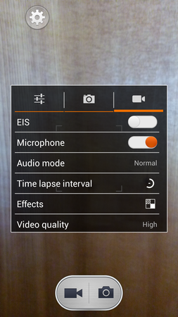

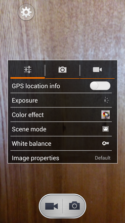

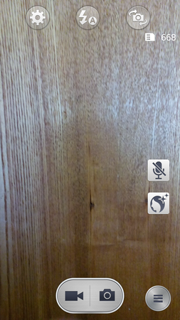

Приложение камеры стандартно для чипсета: установка разрешения, определение лица, простые эффекты, выставление чувствительности матрицы и экспозиции – все эти пункты скрыты в настройках без быстрого доступа к какому-либо из них.
