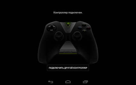

Отдельным пунктом стоит рассказать о работе с геймпадом и играми в целом. При подключении устройства к NVIDIA Shield Tablet требуется удерживать кнопку с логотипом NVIDIA на контроллере, пока она не замигает, на планшете же стоит открыть приложение и начать поиск джойстика. Максимальное количество подключенных манипуляторов равно четырем.
После первого сопряжения последующие включения геймпада будут приводить к его автоматическому подключению к станции.

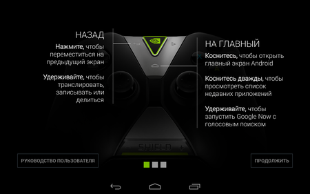

При длительном удержании кнопок управляющего сектора доступны следующие функции:
- Назад – активация режима стриминга и записи;
- Домой – при длительном нажатии происходит запуск Google Now (доступ к нему прерывается при стриминге), при двойном открывается экран с последними запущенными приложениями;
- Start – запуск настройки контроллера.

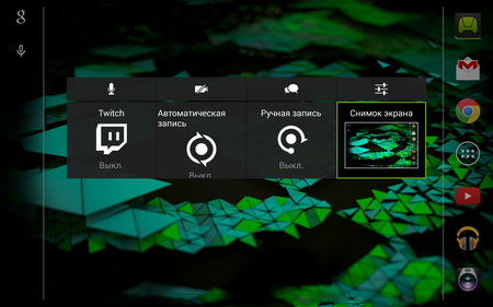

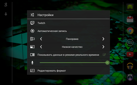

При вызове меню стриминга появляется всплывающее окно с двумя полосами по четыре кнопки в каждой. На верхней находятся активация микрофона, фронтальной камеры, чата и переход к настройкам. Нижняя панель для каждого своего элемента предлагает набор подфункций: Twitch трансляция (старт/стоп, пауза, поделиться), автоматическая запись (начать/остановить, сохранить), ручная запись (начать/остановить, остановить и поделиться), снимок экрана (сохранить, поделиться). Стоит учитывать, что при вызове данного меню игра может не стать на паузу.
В настройках можно привязать свой аккаунт на сервисе Twitch (без него трансляция не будет возможна), настроить автоматическую запись (длину цикла), ориентацию экрана при записи, качество потока (от 360p до 1080p, при стриминге на твич максимальное качество только 720p).
Для стриминга есть возможность активации показа в реальном времени, можно отрегулировать громкость микрофона, а также настроить дополнительные окна записи. В последнем случае пользователь может настроить размер и прозрачность окон для чата и видео с фронтальной камеры. Эти элементы будут отображаться у пользователя во время стриминга (так же, как и у смотрителей), так что тут важно, чтобы они не мешались при игре и не закрывали важные пункты.

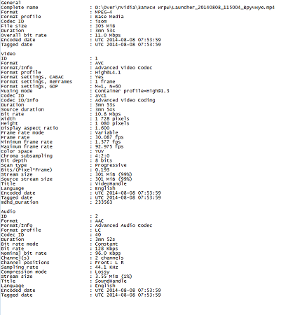

Запись видеопотока на планшет при 1080p идет с битрейтом 12 мегабит в секунду, так что для записи одной минуты требуется более 90 Мбайт свободного пространства.
EXIF видео:
Примеры записи игры на NVIDIA Shield Tablet:

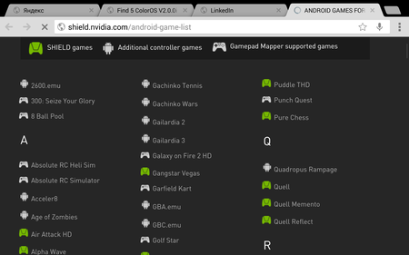

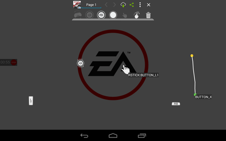

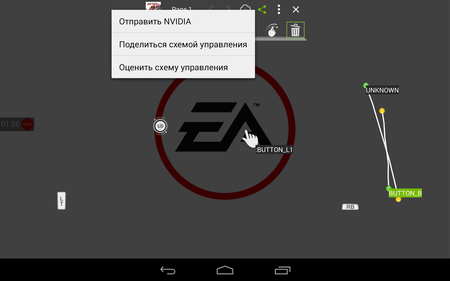

Современные игры в своем большинстве поддерживают работу с геймпадом, однако даже если прямой поддержки нет, ее можно настроить. Для этого требуется зажать на длительное время кнопку старта на устройстве и выбрать конфигуратор. В нужных местах, где необходимо нажимать или же проводить свайп, можно указать соответствующее действие и повесить на него кнопку. Помимо этого данный профиль можно не только сохранить, но и отправить на сервер NVIDIA, где его привяжут к этой игре, и лучшая конфигурация будет автоматически загружаться на планшет.
Так, на момент получения планшета он не знал, как работать с игрой Need for Speed: Most Wanted, однако под конец тестирования обнаружилось множество профилей, которые отлично ложились на геймпад. Функционально и удобно. Отмечу и нюанс в Modern Combat 5. При стандартных настройках отклик на стики был неиграбельным, была либо слишком быстрая, либо слишком медленная чувствительность движения. В остальном на примерах Grand Theft Auto: San Andreas и Half-Life 2/Portal все работает на ура.

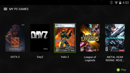

Разумеется, главной фишкой устройства является стриминг полноценных игр с вашего компьютера на планшет. Это обеспечивает возможность играть в любимые игры в любом месте, где есть хороший доступ в интернет с небольшим пингом. Конечно, идеальным сценарием тут будет выезд на дачу на выходные, оставив при этом компьютер включенным.
Для настройки синхронизации требуется наличие в системе видеокарты не ниже GeForce GTX 650 (для Full HD стриминга требуется серия 660 или выше). Для старта стриминга необходимо запустить GeForce Experience (идет с драйверами), просканировать компьютер на наличие игр, удостовериться в его совместимости с технологией стриминга. На планшете при помощи захода в NVIDIA HUB настроить подключение к ПК, который должен на момент коннекта находиться в той же сети, что и NVIDIA Shield Tablet, после нахождения потребуется ввод пин-кода для спаривания устройств. После этого на гаджете будет доступен список игр, установленных на компьютере.
При Wi-Fi или 3G/LTE соединении стриминг происходит в разрешении 720p. Картинка сжимается на компьютере и передается на планшет. Если есть в наличии переходник microUSB - Ethernet (или же OTG + USB - Ethernet), то при подключении напрямую стриминг будет идти в 1080p, разумеется, если устройства находятся в одной сети. В зависимости от качества соединения пользователь будет видеть небольшую задержку в отклике на нажатие курков. Так что это стоит учитывать. К примеру, игра в Watch Dogs или TES V: Skyrim не вызывает проблем, а вот задержки в гонках или сетевых шутерах могут быть критичны. И, конечно, никто не мешает подключить мышку с клавиатурой и попробовать наслаждаться любимыми стратегиями.
