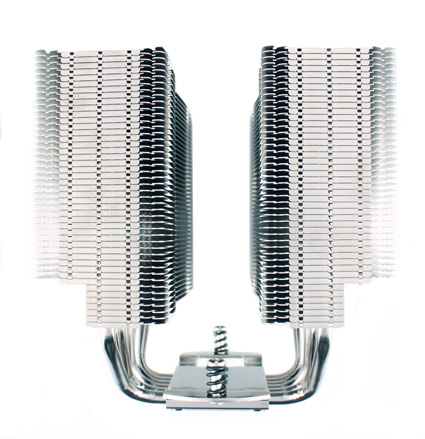

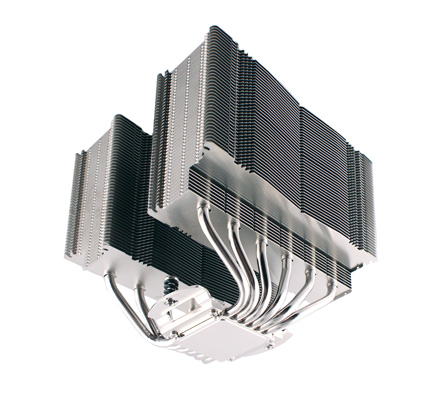

Радиатор новинки похож на своего собрата, выпущенного несколько лет назад. Но тут все понятно. Зачем менять то, что и так работает? Конструктивно модель NH-D15 точно повторяет NH-D14, за исключением небольших изменений в габаритах (новинка на несколько миллиметров шире и выше).

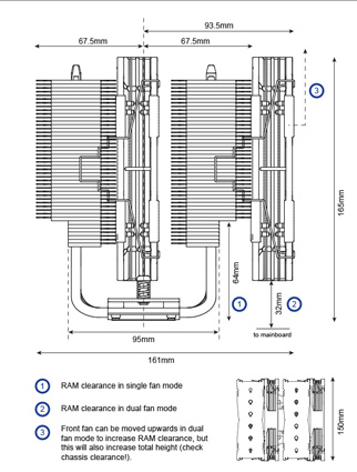

Единственным существенным отличием стало наличие специального выреза в ребрах, который позволяет устанавливать модули оперативной памяти практически любой высоты. Конечно, при этом крайний к планкам вентилятор по-прежнему будет им мешать, поэтому его придется перевесить.
Можно отметить и «сглаживание» формы ребер, которые теперь получили плавные черты, а не заостренные выступы.
Габариты модели можно узнать по предоставленным производителем спецификациям:

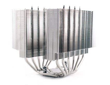

Применена конструкция с двумя крупными башнями с довольно большим расстоянием между ними для установки вентилятора.

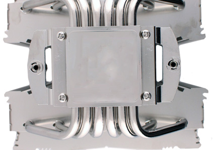

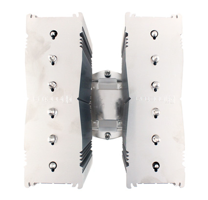

Радиатор не оборудован дополнительной крышкой сверху, что позволяет ему использовать любые модели вентиляторов в рамках общей совместимости. От основания до самых верхних ребер проходят шесть 6 мм никелированных тепловых трубок.

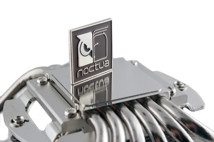

Основание отполировано и аналогично трубкам никелировано. Хорошо видно, что трубки, идущие от подошвы, распаяны между собой очень плотно.

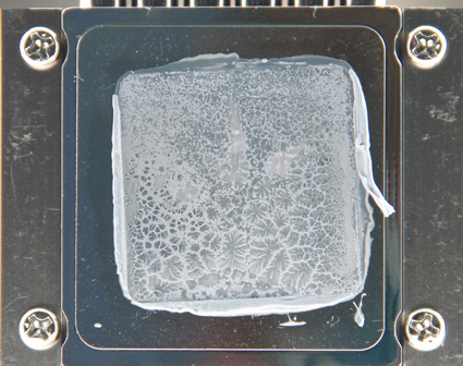

Отпечаток термопасты получился очень хорошим, что лишний раз говорит о ровности основания.
Что касается обработки подошвы, то она не идеальная, но все же позволяет видеть зеркальное, пусть и немного размытое изображение.

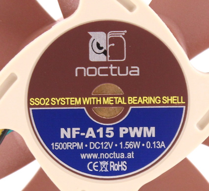

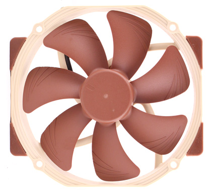

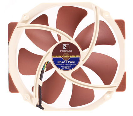

Как уже отмечалось, штатные вентиляторы NH-D15 фактически не требуют замены, поскольку являются дорогостоящими и эффективными моделями NF-A15 PWM.
Конечно, для более эффективного охлаждения наверняка можно будет использовать сторонние вертушки Thermalright, с очень высокой скоростью вращения, но в таком случае придется забыть о спокойной работе рядом с системным блоком из-за значительного уровня шума.
Модели серии A15, как можно понять из наименования, выполнены в форм-факторе 150 мм, но при этом рамка изменена таким образом, чтобы вентилятор можно было установить на радиаторы, поддерживающие 140 мм устройства, а отверстия совместимы с креплениями для 120 мм.

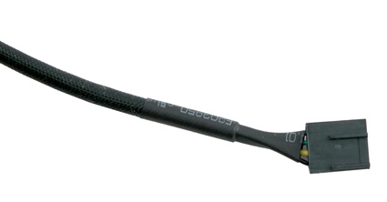

Кабели вентиляторов оснащаются четырехконтактными разъемами с поддержкой управления методом ШИМ, а кроме того обернуты в оплетку. Не будем забывать и о комплектных переходниках для удобства подключения и ограничения скорости вращения крыльчаток.
