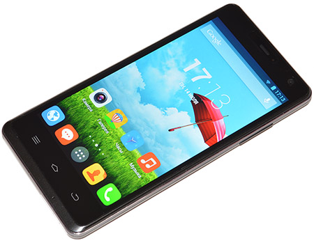

ThL 4400 оборудован пятидюймовым сенсорным IPS экраном с разрешением 1280 х 720 пикселей. Если всматриваться в дисплей с близкого расстояния, отдельные пиксели рассмотреть можно, но при стандартном использовании изображение не кажется зернистым.

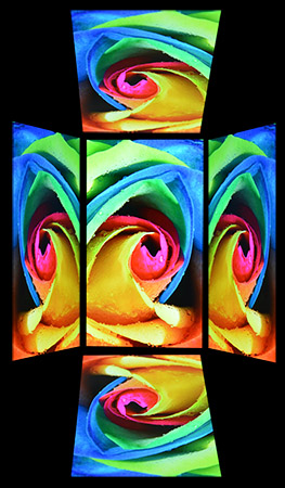

Матрица выполнена по технологии TFT IPS, без применения технологии OGS. Углы обзора широкие. Никаких проблем при использовании не возникает.

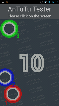

Дисплей поддерживает до десяти точек одновременного касания включительно и обладает хорошей чувствительностью. Корректно обрабатываются практически все касания.

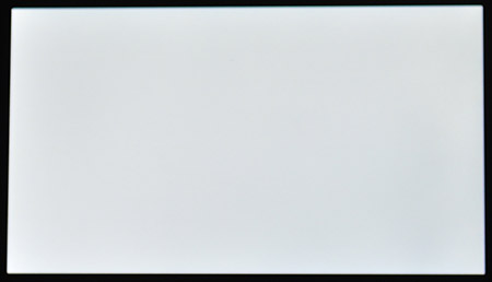

Засветов сверху и снизу экрана нет. Белые полосы по краям дисплея отсутствуют.

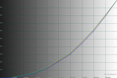

Далее переходим к цветопередаче, а конкретнее – к гамма-кривым. Все линии лежат кучно и близко к референсной кривой.

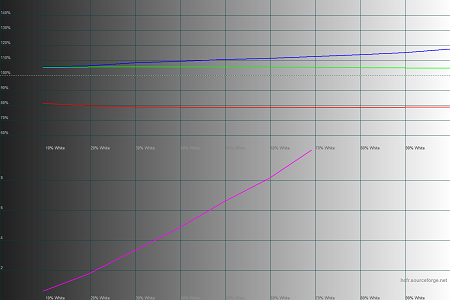

Цветовые каналы стабильны. Однако красный заметно отделяется от остальных.

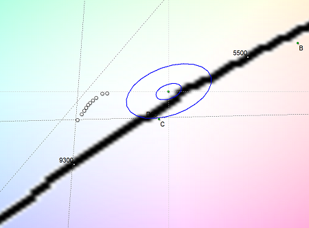

Точки серого клина лежат кучно, но ни одна из них не попадает даже в диапазон DeltaE<10. Поэтому паразитных оттенков на сером градиенте не избежать.

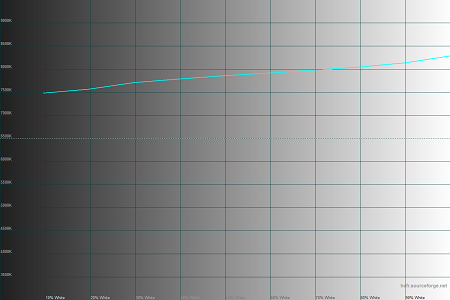

Цветовая температура заметно выше стандартных 6500К.

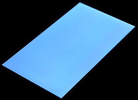

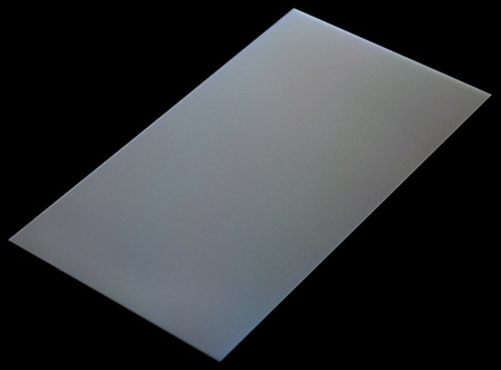

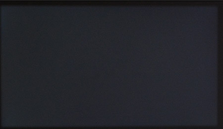

Никаких претензий к равномерности подсветки нет. При стандартном использовании зоны пересвета не заметны.
Зато под углом цветовой сдвиг становится отчетливо виден.
