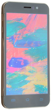

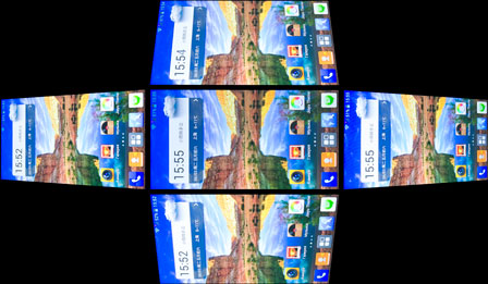

Углы обзора широкие и без неприятных погрешностей.
С цветопередачей на первый взгляд тоже все в порядке.

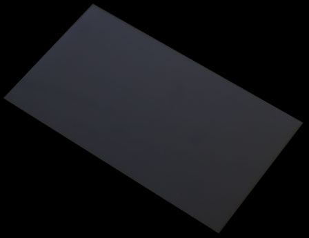

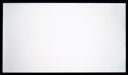

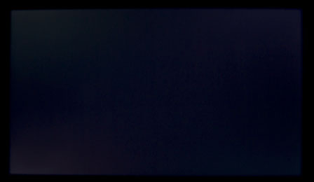

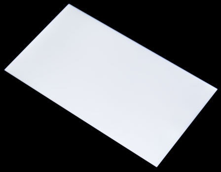

Засветов нет, как на черном, так и на белом фоне.
Цветовой сдвиг проявляет себя слабо.
Разве что белый цвет под углом преобразовывается в серый. Но признаться честно, в бюджетных смартфонах мне еще ни разу не встречалось идеально белого и черного цветов.

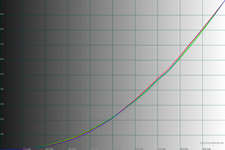

Гамма-кривые настроены не совсем точно, хотя они лежат вблизи референсной линии и недалеко друг от друга, что хорошо. Но лежат они неровно.

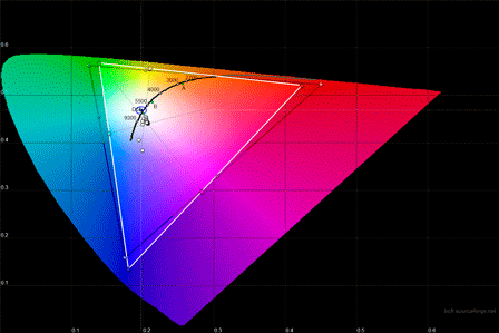

CIE диаграмма показывает нам, что цветовой охват расположен не так близко от стандарта sRGB. Это может отрицательно сказаться на восприятии цветов.

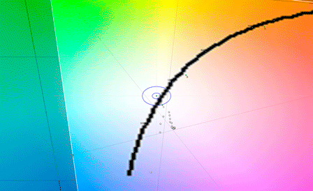

Да и точки серого клина не очень близки к DeltaE<10, что говорит о допустимом присутствии паразитных оттенков.

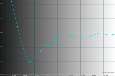

Цветовая температура нестабильна и вдобавок выше стандартных 6500К. Скажу честно, такой результат меня удивил, его сложно отнести к достоинствам.
