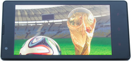

Xiaomi Red Rice снабжен 4.7-дюймовой IPS матрицей с разрешением 720р (1280 х 720 точек). Плотность пикселей – 312 точек на дюйм.

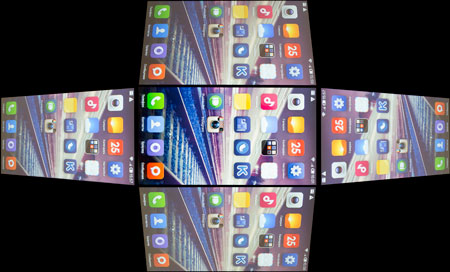

Качество картинки на хорошем уровне, цветопередача довольно естественная. Пикселизация изображения не бросается в глаза. Углы обзора практически максимальные, но при наклоне уровень контрастности заметно снижается.

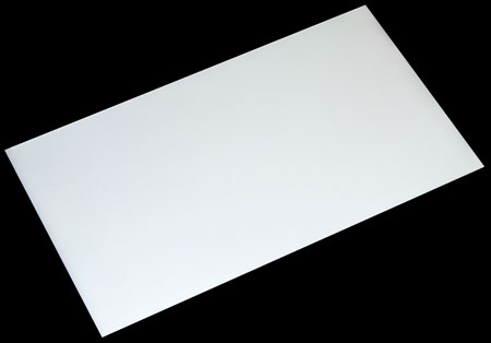

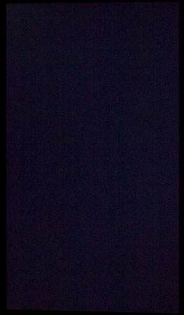

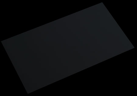

К самой подсветке претензий нет, общих проблем с засвеченными областями не наблюдается.
На белом и черном фонах цветовой сдвиг проявляет себя не столь сильно. ШИМ-эффект отсутствует.

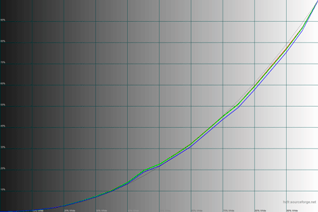

Гамма-кривые располагаются близко друг от друга, но временами заметно отклоняются от «референса», а ближе к верху и вовсе начинают расходиться. Это может отрицательно сказаться на восприятии изображения.

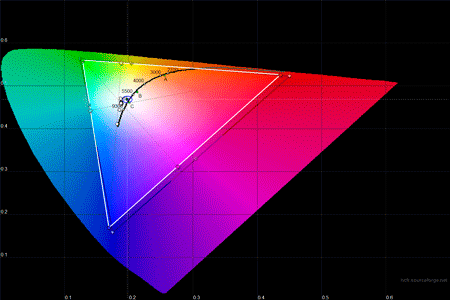

Диаграмма цветов показывает небольшое отличие от исходного sRGB треугольника. Слегка занижены синий и красный цвета, в целом это на картинку не влияет.

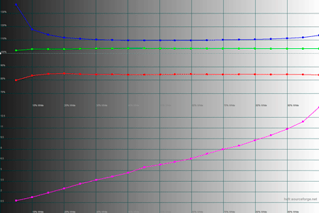

Цветовые каналы RGB Levels стабильны и находятся близко друг к другу, лишь красный слегка выпадает из общей картины.

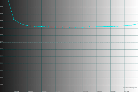

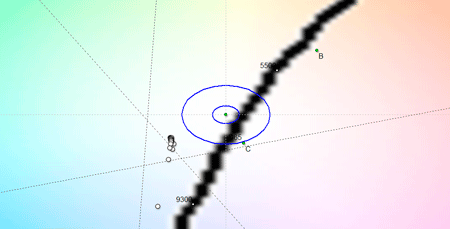

Цветовая температура равномерна и типично для многих мобильных устройств заметно выше стандартных 6500K. В результате, можно наблюдать изображение в более холодных оттенках.

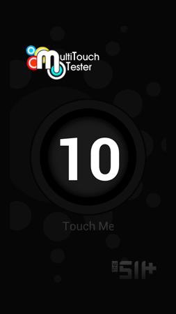

Тест на количество одновременных нажатий показывает, что дисплей поддерживает до десяти касаний включительно.
