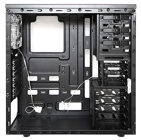

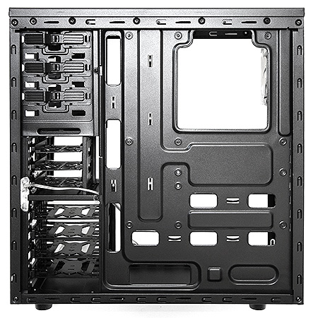

Отсек материнской платы располагается сзади сверху. Блок питания устанавливается под ней.
Заглушки слотов расширения лишены какой-либо системы безвинтового крепления, нет даже винтов с накатанной головкой. Да и сами заглушки придется выламывать.
В передней части находятся две корзины для жестких дисков. В нижней скрыта четверка пластиковых салазок для устройств 3.5/2.5”. Верхняя корзина предназначена для установки устройств формата 2.5”, в качестве которых сейчас чаще всего выступают твердотельные накопители.
С учетом того, что предусмотрена возможность установки дисков такого формата в нижнюю корзину, всего в корпус можно установить семь SSD.
Крупный вырез в поддоне за процессорным разъемом должен позволить устанавливать прямо в корпусе даже системы охлаждения CPU, чье крепление использует backplate (упорную крестовину, располагающуюся при установке кулера с обратной стороны материнской платы).
Несколько отверстий поменьше предназначено для вывода за поддон проводов. Deepcool TESSERACT разработан с поддержкой подхода, известного как система организации кабелей (она же cable management). Ее удобство и эффективность будет оценено при сборке тестовой системы.

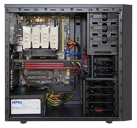

Системная плата в Deepcool TESSERACT устанавливается на стандартные шестимиллиметровые стойки, вкручивающиеся в поддон. Производитель установил их заранее по спецификации ATX. К сожалению, без отвертки тут не обойтись, поскольку болты с накатанной головкой не прилагаются.
Материнская плата была инсталлирована с уже закрепленной системой охлаждения ЦП. Здоровяк Scythe Mugen 4 поместился легко, согласно спецификациям поддерживаются системы охлаждения высотой до 165 мм.

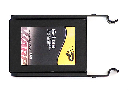

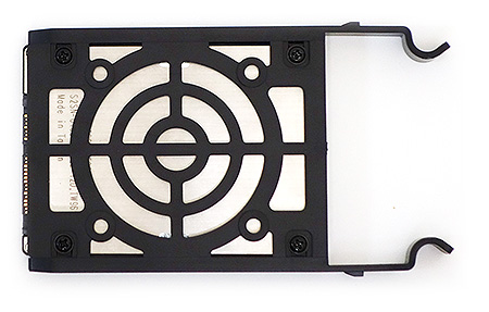

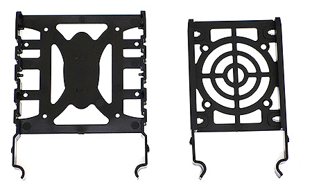

Корзины для накопителей показали себя хорошо, несмотря на то, что их салазки самые простые и не оборудованы безвинтовым креплением. Диски крепятся на винты, причем салазки 2.5” позволяют привинтить устройство как снизу, так и сбоку.
А вот в салазки 3.5” диск типоразмера 2.5” крепится только к днищу. Сами салазки с дисками легко задвигаются и надежно фиксируются в корзине.

Блок питания устанавливается в нижней части корпуса, вентилятором вниз. Высокие ножки продукта Deepcool обеспечивают беспрепятственный забор воздуха, а входящий в комплект фильтр защищает БП от пыли. У такого решения есть как достоинства, так и недостатки. С одной стороны, блок забирает воздух извне, а не нагретый внутри корпуса процессором и видеокартой. С другой – ставить корпус на ковровое покрытие с длинным ворсом в данном случае не стоит.
На очереди карты расширения. Как уже упоминалось, здесь не используется безвинтовое крепление, как нет и болтов с накатанной головкой, заглушки слотов необходимо выломать перед установкой устройств.

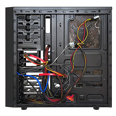

Теперь, когда все компоненты на своих местах, осталось разобраться с проводами. Лицевая сторона радует своей аккуратностью в плане укладки кабелей.
Все провода легко прокладываются за поддоном, за которым достаточно места.
Стоит отметить небольшие отверстия под материнской платой. В этих местах, как правило, располагаются разъемы для подключения портов USB и HD Audio. Так аккуратно проложить эти кабели у меня не получалось ни в одном другом корпусе.
Шестиканальный кабель питания к материнской плате за поддоном проложить не удалось, но это привычная проблема стендового блока питания.
Все края корпуса хорошо завальцованы. Все разъемы и крепежные отверстия изготовлены очень точно. Резьба нигде не вызывает нареканий. В целом сборка прошла без каких-либо неудобств и тем более травм.
На этом системный блок собран и готов к тестированию. Включим его и поближе рассмотрим систему охлаждения.
