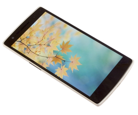

Дисплей
В OnePlus One используется 5.5-дюймовый экран JDI с разрешением 1920 на 1080 точек со значением плотности пикселей на дюйм 403 PPI. Использование матрицы QHD в данном случае неоправданно подняло бы цену гаджета, чего производитель предпочел избежать.

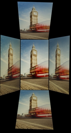

Среди достоинств дисплея – качественная структура, хорошие цветопередача и углы обзора. Правда, при наклонах заметно общее осветление картинки.

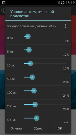

Смартфон обладает хорошей подсветкой со значением 456 нит на белом поле при 100% яркости. Датчик четко настраивает освещение под стать обстановке, хотя на это уходит около двух-трех секунд. В параметрах можно найти детальную настройку каждого этапа подсветки.
Экран лишен воздушной прослойки, общая контрастность изображения держится в районе 800:1. На солнце аппарат ведет себя сдержанно, картинка выцветает, но основная информация остается видимой.

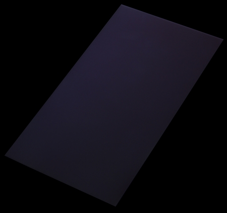

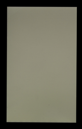

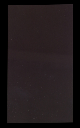

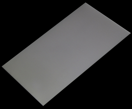

С равномерностью подсветки проблем нет. Черный цвет при прямом взгляде характеризуется фиолетовым отблеском, а вот с белым все в порядке.
Под углами черный инвертируется в светлый оттенок, давая либо светло-фиолетовый отсвет, либо уходя в серый оттенок. Белый начинает слегка отдавать желтизной.

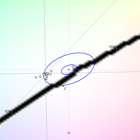

Диаграмма цветов показывает четкое соответствие треугольнику sRGB. Ненатуральных оттенков в картинке выявить не удалось.
Точки серого клина разместились в большей степени в радиусе DeltaE<10, что указывает на фактическое отсутствие паразитирующих оттенков.

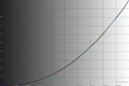

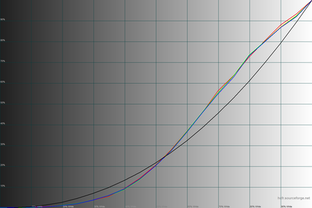

График гамма-кривых показывает точную настройку всех каналов не только между собой, но и в соответствии с референсной линией. Изображение выглядит приближенным к реальности. Для смартфонов это не лучший показатель, поскольку пользователи привыкли к более контрастным картинам.

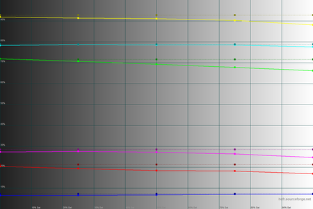

График RGB линий показывает схожую проработку синего и зеленого, красный же слегка уведен ниже, дабы не создать его переизбытка.

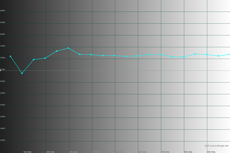

Цветовая температура держится в районе 7000К. Аппарат не сильно подвержен «синеве» от ламп дневного освещения.
График распределения цветов показывает небольшой уход проработки насыщенности цветов в зависимости от яркости изображения.
По общим графикам можно сказать, что инженеры провели хорошую работу по настройке экрана. Он обеспечивает натуральные цвета и оттенки, хотя некоторые пользователи, привыкшие к более контрастным дисплеям, почувствуют некую недоработку. Но в целом на настроенном мониторе и на смартфоне будет выводиться идентичная картинка, что немаловажно, особенно при просмотре фотографий.

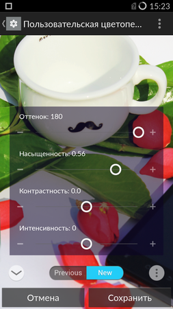

Для энтузиастов, любящих подстраивать все под себя, в основных параметрах экрана есть особый раздел.
В нем можно доработать оттенок, насыщенность, контрастность и интенсивность, приведя картинку к таким графикам.

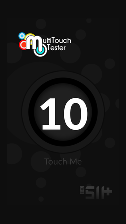

Сенсор в OnePlus One отличный, проблем с распознаванием нажатий минимум, при пересечении нажатий по основным координатам ошибок не возникает.
