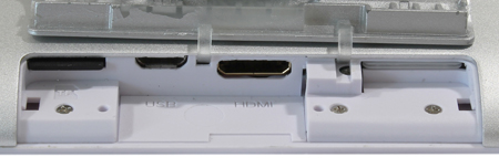

Под этой заглушкой спрятаны слот для карты памяти MicroSD, разъем USB, разъем MiniHDMI и слот для полноразмерной SIM-карты. Крышка заглушки закрывается плотно и не люфтит.

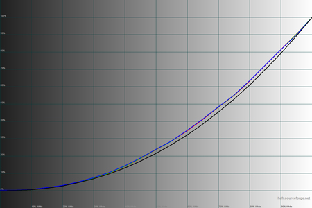

Гамма-кривые настроены хорошо: они лежат рядом с референсной линией. Изображение будет отличаться нормальной насыщенностью.

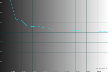

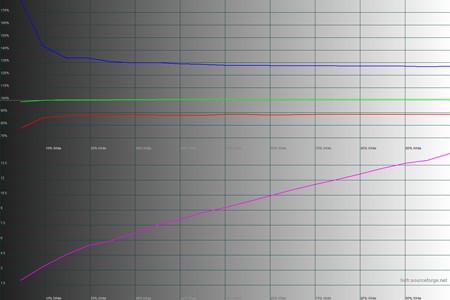

Цветовая температура стабильна, и в основном приближена к 8500К. Изображение будет холодноватым.

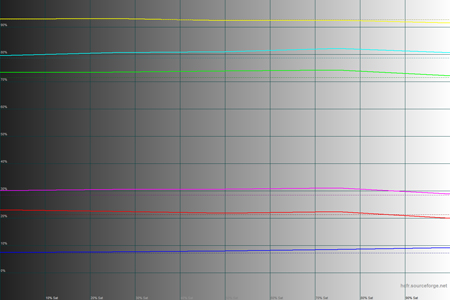

Настройку цветов можно назвать неплохой. Все каналы ведут себя стабильно, но они все же находятся не на одной линии.

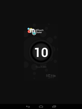

Экран получил небольшую воздушную прослойку. Сенсор поддерживает до десяти одновременных нажатий. Олеофобное покрытие если и есть, то его жироотталкивающие свойства выражены малозаметно.
