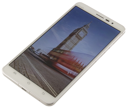

Экран Vivo Xplay 3S является одним из главных факторов обсуждения смартфона. Еще бы, при шестидюймовой диагонали IPS дисплей обладает разрешением QHD (2560 на 1440 точек), что обеспечивает 490 PPI.

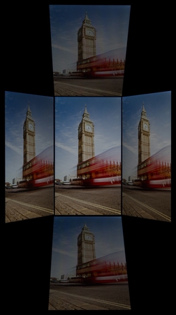

Под углами белый и черный теряют в насыщенности, уходя в серые оттенки.

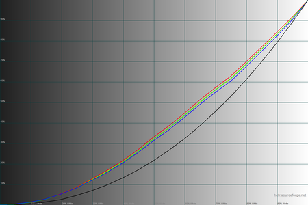

График гамма-кривых показывает явный уклон изображения в сторону более мягких тонов, картинка на дисплее на полутонах не такая насыщенная. В целом график показывает общее положение картинки, на смартфоне она не выглядит перенасыщенной, скорее более спокойной, чем в действительности.

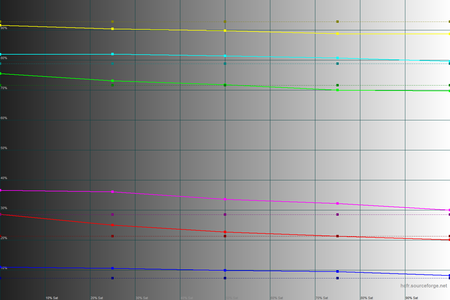

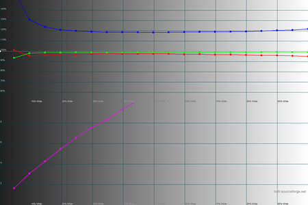

График RGB кривых указывает на значительную проработку синего цвета, в то время как красный и зеленый приближены к референсной линии.

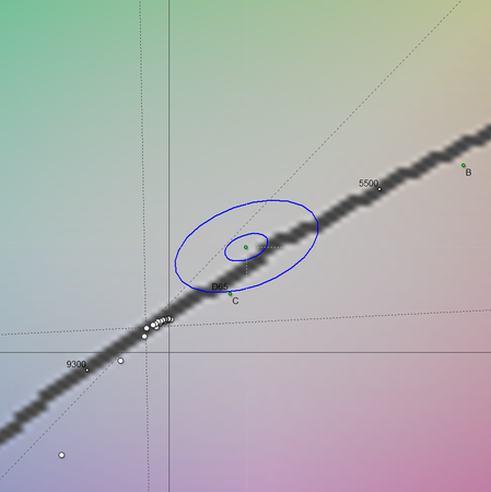

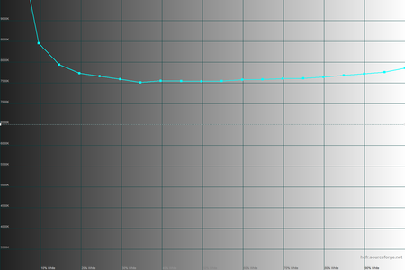

Тепловой график указывает на среднее значение в 7500К. Хороший показатель, при лампах дневного света экран не так сильно уходит в прохладные тона.

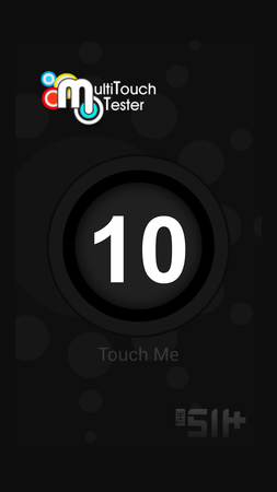

Сенсор поддерживает до десяти нажатий, проблем при пересечении пальцев по координатным прямым не возникает.

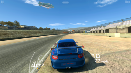

Еще один момент выявился в некоторых играх. В том же Asphalt 8 даже на Full HD дисплеях очень заметна так называемая «лесенка». На QHD экране эта проблема сведена к минимуму.
Вина здесь лежит на разработчиках, не реализовавших в рамках Android поддержку полноэкранного сглаживания. А в игре Real Racing 3 проблема с «лесенками» не решена, видимо, игра запускается в разрешении Full HD.
