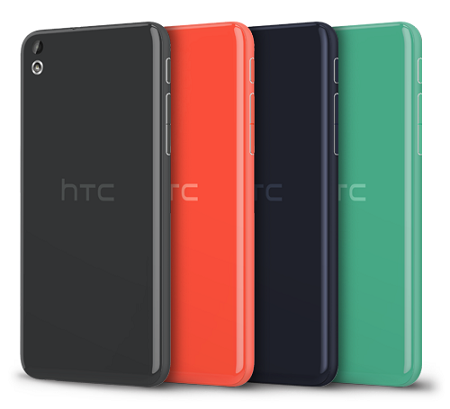

На презентации можно было увидеть розовый, салатовый, желтый и зеленый оттенки, но сейчас их в продаже нет, возможно, эти версии появятся в будущем.
К сожалению, за яркой внешностью скрывается проблема маркости. Инженеры не стали добавлять олеофобное покрытие, из-за чего под прямыми лучами смартфон сразу начинает блистать всеми отпечатками. Разумеется, большую часть времени гаджет лежит экраном вверх, но при разговоре вся «прелесть» отпечатков становится видна. Этот момент будет не так заметен на экземплярах белого и, возможно, желтого цветов.
А вот к матовому боковому покрытию претензий нет, даже у выхода microUSB за время тестирования не образовалось сколов и потертостей. Пластик приятно ложится на пальцы. Ну а задняя поверхность обеспечивает устойчивое положение смартфона в руках даже под большими углами.

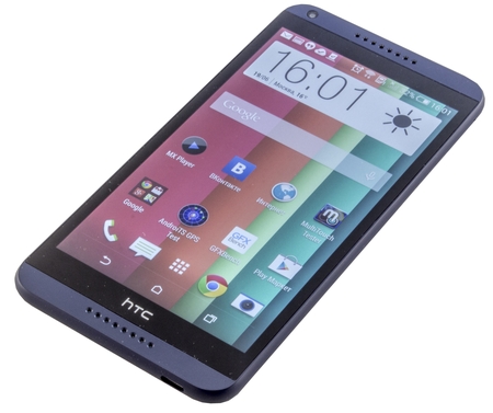

И это действительно важно, ведь HTC Desire 816 при диагонали дисплея в 5.5 дюймов не может похвастаться идеальными габаритами. Любовь тайваньских инженеров к большим рамкам в природе никак не описана, однако факт есть факт: ширина 78.7 мм это очень широко. Этот момент скрашивает толщина в 7.9 мм и скругленные грани, благодаря которым смартфон удобно лежит в руке. Но говорить о комфортной работе одной рукой при таких габаритах нельзя.
С другой стороны, при покупке гаджетов с таким большим экраном человек изначально соглашается с этим условием. И длина в 156.6 мм кажется не столь значимой, главное, как говорится, чтобы «костюмчик сидел». А тут руке комфортно держать аппарат массой 165 г, и это главное, смартфон начинает отягощать только в кармане шорт, но тут уж найти подходящий вариант нет возможности. К примеру, за последнее время у меня побывали, наверное, все современные 5.5-дюймовые телефоны, и для удобства пришлось все же купить ремень.
Обсуждение сборки оставлено под конец, ибо с этой точки зрения смартфон плох. Как бы не радовал дизайн аппарата, но когда (просто беря гаджет в руки) он начинает скрипеть, улыбка с лица быстро пропадает. При этом в конструкции нет люфтов или ходящих деталей, однако корпус издает характерный скрип почти при любом движении. Иногда это ощущается рукой, но зачастую звук идет, но чем он вызван – непонятно. Как отметил мой знакомый: «прямо как HTC Butterfly». Данный пример приведен для того, чтобы показать, что это не первый случай такого поведения.

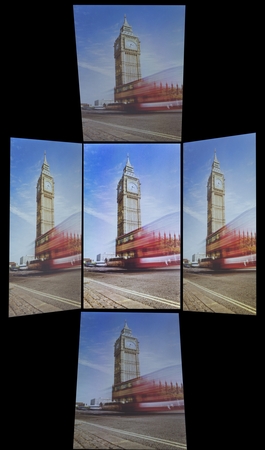

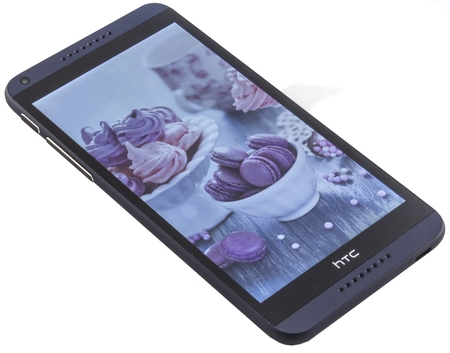

Смартфон обладает неплохими углами обзора и хорошей яркой картинкой с правильными цветами.

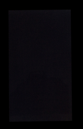

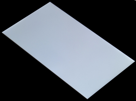

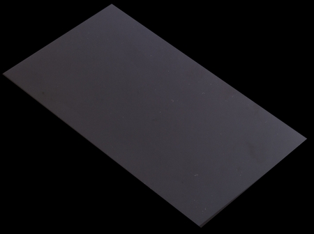

Подсветка экрана выполнена на хорошем уровне. Датчик почти всегда выставляет правильное значение, правда, занимает это около двух секунд. При просмотре черных и белых полей особых проблем и пересвеченных зон не наблюдается.

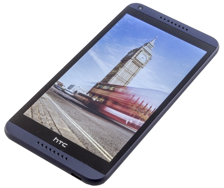

Под углами цвета приобретают легкий голубой отлив.

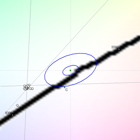

Точки серого клина, как это обычно принято у IPS подобных дисплеев, расположены в отдалении от DeltaE<10, и сконцентрированы на небольшом участке паразитирующего голубого цвета в полутонах.

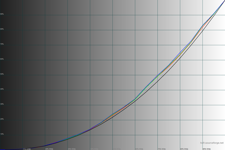

График цветовых каналов показывает близость всех цветов, однако их проработка уведена в сторону меньшей контрастности от референсной прямой. Картинка не выглядит столь насыщенной, как на многих других дисплеях.

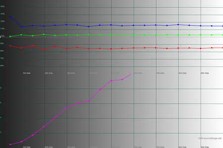

RGB график тут вновь типичен. Синий цвет слегка завышен, красный, наоборот, убран для равномерности картинки в связи с нашей чувствительностью к тому или иному цвету.

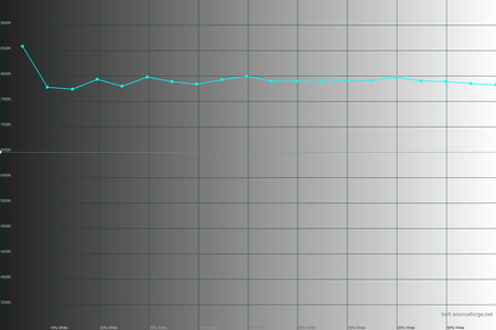

Температурный показатель держится чуть ниже 8000К, что уводит экран в синий цвет при лампах накаливания.

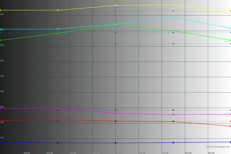

А вот общий график основных и вторичных цветов указывает на небольшую непостоянность зеленого и желтого цветов. Впрочем, за картинкой сильной перенасыщенности не замечалось.

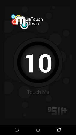

С сенсором в смартфоне все хорошо, типичные десять касаний и спокойная работа при пересечении пальцев по основным осям. Иногда были замечены фантомные нажатия, но они появлялись лишь при серьезном загрязнении экрана.
