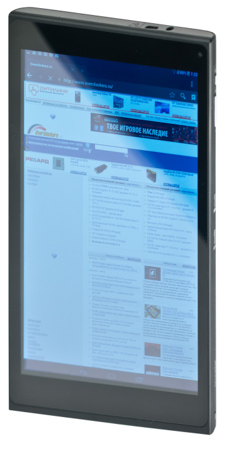

Перед нами планшет, выполненный в строгом дизайне. Рамки по бокам составляют 8 мм, снизу 21 мм и 19 мм сверху.
Несмотря на острые углы, на изделия Sony устройство не похоже, этому мешает закругленная задняя панель из алюминия. Краска на металле смотрится дорого, цвет получился глубоким и насыщенным.

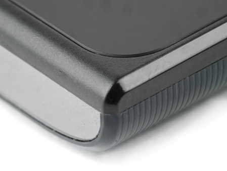

Нижний и верхний торцы облицованы зеркальной поверхностью. Снизу расположились две решетки, правда, стереозвука от динамиков не услышать. На верхнем торце можно обнаружить AUX-выход и разъем microUSB.

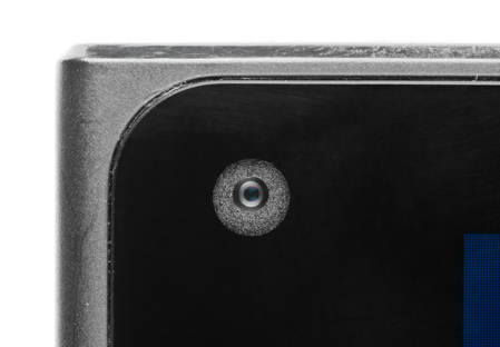

Фронтальная камера на два мегапикселя установлена аккуратно, следов клея не видно.
В изготовлении линз, судя по всему, используется однослойное просветление. Никаких дефектов замечено не было.

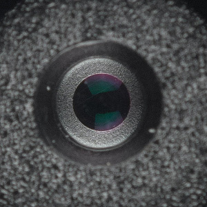

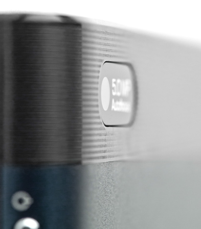

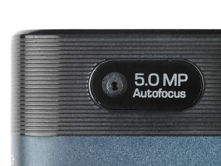

Тыльная камера с сенсором на пять мегапикселей вставлена ровно и аккуратно. Немного портит впечатление надпись с указанием разрешения сенсора, которая отсылает нас к смартфонам начала 2000-х годов, но на качество снимков это не влияет.

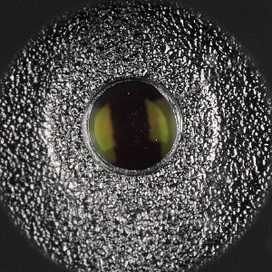

Линзы скромного диаметра покрыты однослойным просветлением. Повреждений покрытия не замечено, пыли практически нет.
Тыльный модуль камеры слегка утоплен в корпус, поэтому за его сохранность беспокоиться не стоит.
Подгонка панелей неплохая, зазоры равномерные. Корпус не скрипит и хорошо сопротивляется скручиванию. В целом, ощущения от сборки у меня остались только положительные. teXet X-pad FORCE 8i 3G ощущается добротным и хорошо собранным планшетом.

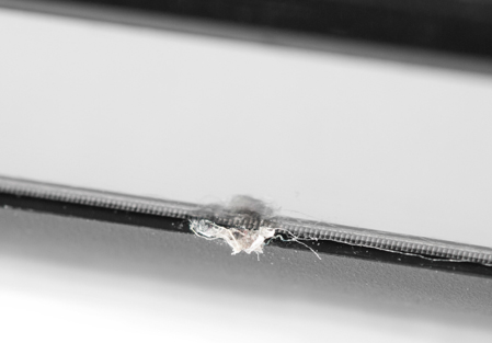

Но без «косяков» не обошлось. Так, в тестовом экземпляре между панелями застрял кусок мягкого пластика. Видимо, при сборке недоглядели.

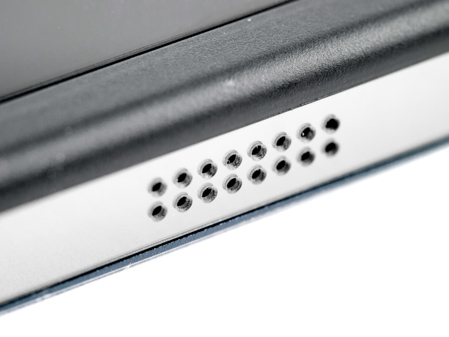

Решетка вызывного динамика похожа на ту, что используется на iPhone 5/5C/5S. К зеркальному покрытию претензий нет, само «зеркало» прячется под прозрачным пластиком, так что поцарапать его довольно трудно.
