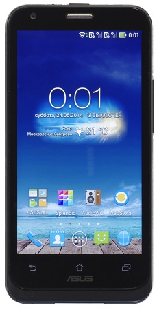

На лицевой стороне вверху традиционно располагаются: разговорный динамик, датчики освещенности и приближения, а также фронтальная камера.
Сетка динамика – «samsung-style». Она не утоплена и не должна активно засоряться.
Снизу размещен блок из трех стандартных сенсорных клавиш. Их подсветка белого цвета, она не слишком яркая и равномерная, но вполне комфортна.

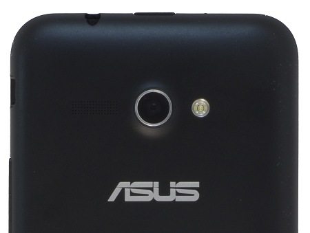

На задней крышке смартфона в верхней части расположены глазок тринадцатимегапиксельной основной камеры, светодиодная вспышка и решетка, за которой скрыт вызывной динамик.
Получается, что защиту от его заглушения на ровной поверхности обеспечивает чуть выступающий объектив камеры – интересное решение.

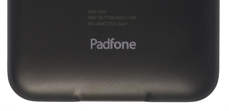

Внизу – более мелкий логотип серии Padfone.

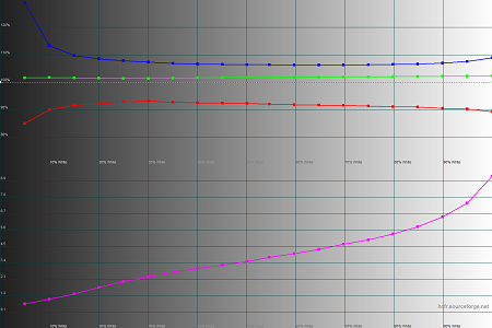

Мы, как обычно, провели аппаратное тестирование экрана ASUS Padfone E при помощи колориметра X-Rite ColorMunki Display.

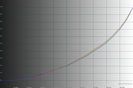

Начнем с гамма-кривых:
Гамма-кривые «гладкие», располагаются близко друг от друга и лишь в верхней части заметно отклоняются от «референса» вниз – светлые оттенки будут темнее, чем нужно.
Цветовые каналы RGB Levels стабильны и находятся близко друг к другу, лишь красный немного выпадает из общей картины.

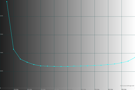

Цветовая температура достаточно равномерна и типично для многих мобильных устройств заметно выше стандартных 6500K. Как результат, изображение на экране ASUS Padfone E «холодит».

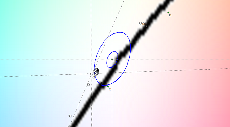

Цветовой охват практически полностью соответствует стандарту sRGB, поэтому с цветовой насыщенностью у аппарата все в порядке.
Ситуация с серым клином приятно удивила – подавляющее большинство точек серого градиента находятся если не внутри, то на границе области DeltaE<10. А значит, серые оттенки здесь имеют минимальный «паразитный» окрас, что не может не радовать.

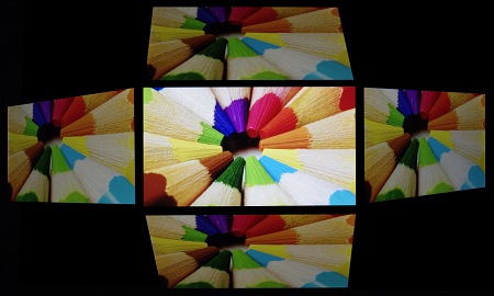

Углы обзора стандартны для матриц типа IPS – они практически максимальны, при поворотах изображение на экране смартфона лишь немного теряет в яркости:

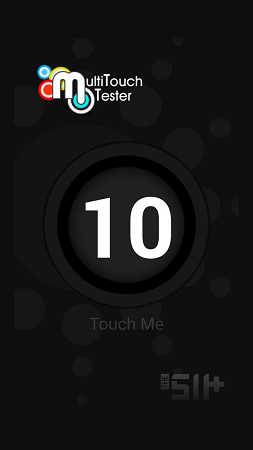

Тест на количество одновременных нажатий сообщает, что дисплей поддерживает их до десяти включительно.
Чувствительность сенсора хорошая, смартфон реагирует на нажатия быстро и адекватно.
