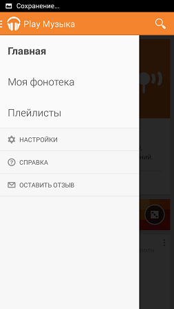

В ASUS Padfone E нет своего музыкального проигрывателя – вместо него пользователям предлагается предустановленный сервис Google Музыка.

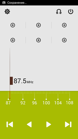

А вот приложение для прослушивания FM-Радио – свое.
Диапазоны работы радио FM: 87.5-108 МГц.
Можно сохранить понравившиеся станции, переключить звук на динамик или записать эфир с FM-диапазона. Радио работает только с подключенной гарнитурой, используя её в качестве антенны. Прием нормальный, громкость звука – тоже.

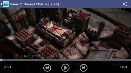

По умолчанию в ASUS Padfone E присутствует простенький видеоплеер. С ним смартфон не преподносит особых сюрпризов в плане «всеядности» – установить MX Player все-таки пришлось.
А вот производительности ASUS Padfone E вполне хватает справиться и c Full HD видео:
| AVI, XviD, 720 x 400 |
| AVI, DivX, 640 x 480 |
| AVI, XviD, 1280 x 720 |
| MKV, H.264, 1280 x 720 |
| MKV, H.264, 1920 x 1080 |

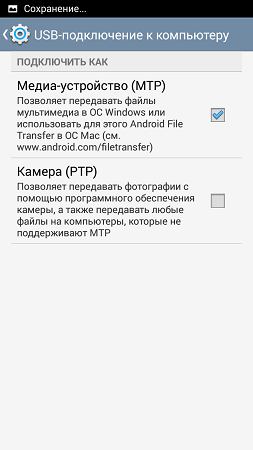

Смартфон ASUS подключается к компьютеру как MTP-устройство, операционная система определяет его как портативный проигрыватель. Стандарт – USB 2.0.
Файл объемом 1.5 Гбайт копируется во внутреннюю память телефона чуть меньше трех минут, скорость записи при этом составляет ~8 Мбайт/с. На быструю MicroSD карту он заливается чуть быстрее, скорость записи составляет ~10 Мбайт/с. По всей видимости, это близко к пределу контроллера. Для устройства среднего ценового диапазона – нормальный результат.

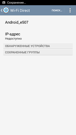

Wi-Fi Direct есть, поддержка DLNA отсутствует. Поддержки NFC (Near Field Communication) тоже нет.

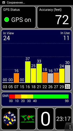

К работе GPS в аппарате есть некоторые претензии – спутники он видит и подключается к ним более-менее нормально, но время «холодного старта» у модуля довольно большое – в моем случае оно составило более пяти минут.

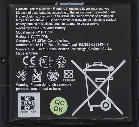

В ASUS Padfone E установлен несъемный литий-ионный аккумулятор емкостью 1820 мАч.
Емкость очень скромная, и «аппетитам» смартфона аккумулятор не слишком соответствует.

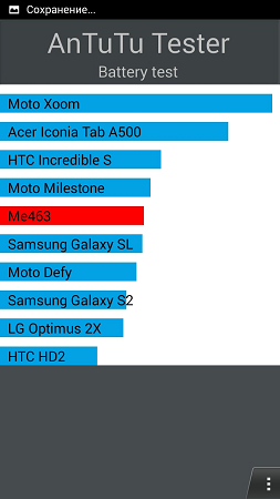

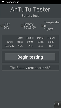

Тест аккумулятора в AnTuTu Tester выдает средний результат:
Но результаты тестирования в «полевых» условиях ожидаемо получились не очень впечатляющими:
| Максимальная нагрузка (тяжелая 3D-игра) |
| Просмотр видео (720р) |
| Веб-серфинг |
| Чтение |
| Музыкальный плеер (выключенный экран) |
Все тесты проводились при 100% яркости, с включенными беспроводными интерфейсами и активированной синхронизацией.
Понятное дело, что ASUS Padfone E ориентирован в первую очередь на использование с док-станцией, где установлена дополнительная батарея на 5000 мАч. Но нам от этого не легче – при активном использовании полностью заряженного ASUS Padfone E может и не хватить до вечера. Это главный минус смартфона.
