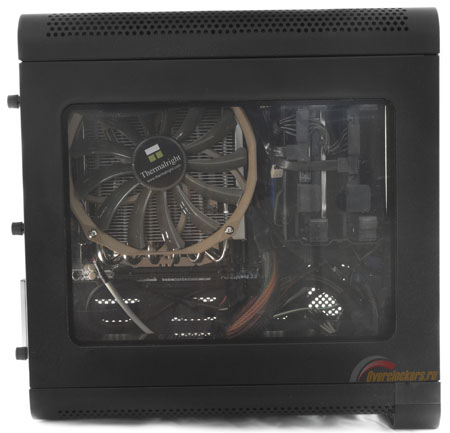

Благо, что с ней никаких проблем не возникло, и внутрь корпуса она встала как влитая. Правда, пропеллер системы охлаждения отделяет всего пара сантиметров от крышки блока питания, что явно не лучшим образом скажется на температурных показателях.
Доступа к опорной крестовине кулера с обратной стороны фактически нет, а боковая стенка расположена практически вплотную, так что кабели здесь тоже не проложить.
Остается добавить, что сборка «железа» отнимает немало времени и часто заставляет вспоминать создателей сего чуда. Я бы на месте руководства EVGA точно бы оставил без премии отдел, который разрабатывал Hadron.

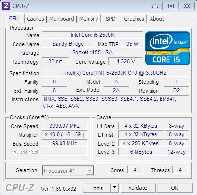

Стендовый процессор i5-2500k был разогнан до частоты 4.0 ГГц при повышении напряжения до 1.32 В.
Прогрев процессора осуществлялся с помощью программы LinX версии 0.6.4 с AVX.

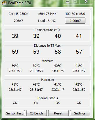

За температурными показателями следила утилита RealTemp версии 3.70.

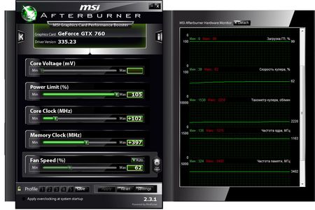

Видеокарта подвергалась разгону с помощью программы MSI Afterburner.
Нагрузка на GPU создавалась бенчмарком MSI Kombustor. При этом в зачет шла максимальная температура графического ядра после стабилизации (5-7 минут без изменений).

Моя гипотеза о том, что пара вытяжных пропеллеров не справится со своей задачей, оказалась пророческой. Тестирование поначалу проводилось на частоте 4.6 ГГц с напряжением 1.4 В, и температура процессора при этом не превышала 84 градуса по Цельсию. Но после сборки «железа» в корпусе выяснилось, что ничего такого система охлаждения главного героя позволить не может. При таком разгоне раз за разом на экране появлялся BSOD. После снижения частоты до 4.4 ГГц толком ничего не изменилось – температура подпрыгивала до 98 градусов, и начинался троттлинг.
И только после падения до 4.0 ГГц удалось без проблем закончить тестовую сессию. Напряжение было снижено до 1.32 В.
