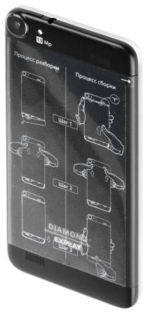

Устройство разборное, так что поменять аккумулятор самостоятельно не составит труда. Упаковочная наклейка присутствует не только на лицевой, но и на обратной стороне смартфона. Эта объясняет, как правильно снимать крышку. В нашем случае разборка довольно нестандартная, но о ней мы поговорим чуть позже.

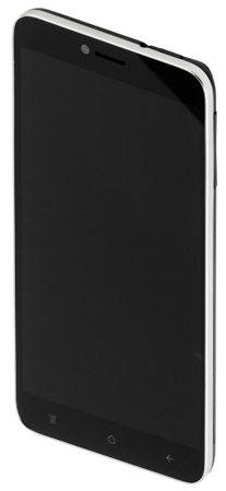

Внешне Explay Diamond не выглядит чересчур громоздким. Этому способствуют небольшая толщина корпуса (7 мм) и узкие рамки по бокам экрана (около 3 мм).

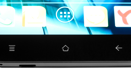

Сенсорные кнопки навигации располагаются под дисплеем, так что отнимать его полезное пространство они не будут.

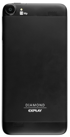

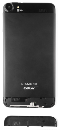

Крышка алюминиевая, матовая, выглядит очень неплохо.
Пластик полуглянцевый, отпечатков на нем остается немного. Покрытие задней крышки – матовое. Окантовка «под хром» сделана из пластмассы, швов на ней не видно, краска нанесена очень аккуратно. Держать аппарат удобно ровно настолько, насколько вообще удобно держать шестидюймовый планшетофон. Работать с ним в большинстве случаев придется при помощи двух рук, но никаких проблем при этом не возникнет.

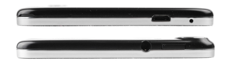

Кнопка включения находится сверху, рядом с AUX-разъемом.
Шнур MicroUSB подсоединяется снизу, рядом с отверстием для микрофона. На корпусе нет никаких намеков на наличие аппаратной системы шумоподавления.

Сенсорные кнопки подсвечиваются белым цветом. Яркость подсветки очень невелика и не отличается особой равномерностью. Ну, хотя бы раздражать по ночам она не будет.

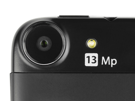

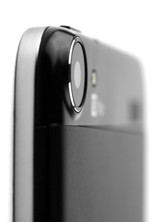

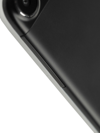

Модуль камеры расположен в самом углу устройства – левом верхнем. Качество установки – хорошее, никаких пылинок под стеклом нет, зазоры равномерные. А вот вспышка кажется очень маленькой (впрочем, это необязательно должно сказаться на ее свойствах). Производитель прямо не указывает на светосилу оптики и оптическую схему.
Вся конструкция слегка выступает за пределы корпуса, что может негативно сказаться на состоянии линз в будущем. Еще один «пикантный» момент, связанный с такой конструкцией – проблематичность изготовления защитного чехла.

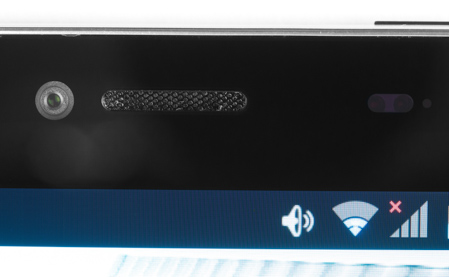

Модуль фронтальной камеры также уставлен очень аккуратно, линзы имеют однослойное просветление. Решетка разговорного динамика мелкая и уже начала забиваться пылью. Справа можно обнаружить датчики освещенности и приближения. Работают они адекватно, разве что яркость подсветки падает не так быстро, как хотелось бы.
Светодиод расположен в правом углу. При пропущенных уведомлениях он мигает с периодичностью раз в две секунды, а при зарядке постоянно светится, цвет всегда синий. Его яркость высокая, граничащая с дискомфортным уровнем. Виден индикатор под любым углом.

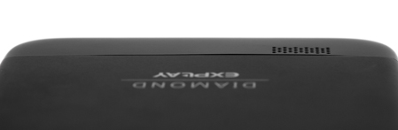

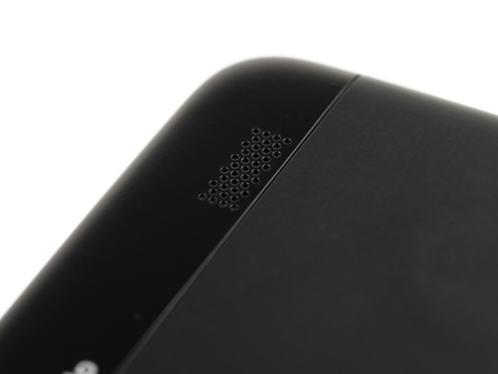

В Explay Diamond установлено сразу два вызывных динамика. Один располагается на верхней панели, другой – на нижней. Работают они в моно-режиме, звук просто дублируется. Удивительно, но суммарная громкость и качество звучания такой «аудиосистемы» оказались невысоки. Более того, верхний репродуктор имеет значительно бо́льшую мощность. Ни о каком сравнении с BoomSound от HTC не может идти речи, в данном случае качество звука сопоставимо с другими недорогими моделями.

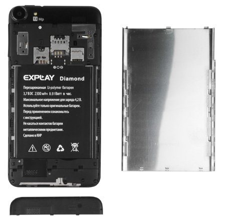

Давайте посмотрим, что скрывается под крышкой устройства.
Разборка смартфона происходит нестандартно. Сначала надо снять нижнюю пластиковую панель, потом сместить металлическую крышку вниз и только потом можно будет ее снять.
С обратной стороны крышка некрашеная. Она лишена ребер жесткости, да они и не нужны в данном случае – материал отлично сопротивляется скручиванию и прогибу.
Что по внешнему виду, что по внутреннему устройству Explay Diamond похож на такой смартфон, как Intex Aqua Octa i17.

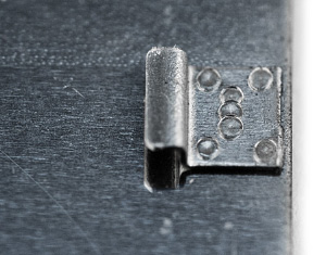

Очень интересно выглядят защелки.
Они очень похожи на те, что вы можете видеть в компьютерных корпусах, сделаны из металла и теоретически чуть ли не вечные.

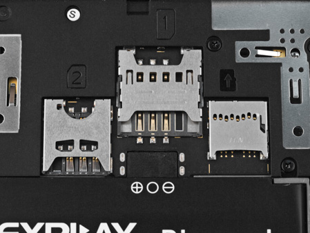

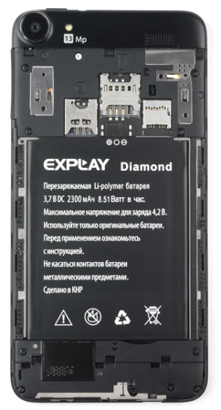

Смартфон может работать с двумя SIM-картами: одной стандартной и одной Micro-формата. Все слоты сделаны монолитными, так что вытащить карты, не снимая аккумулятор, не получится.
Пайку контактов чересчур аккуратной не назовешь, но в целом все выглядит надежно.
