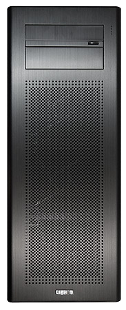

В верхней части находится два отсека для 5.25” устройств, один из них (для привода оптических дисков) снабжен стелс-крышкой, за которой привод полностью спрятан в закрытом состоянии, и которая откидывается при выдвижении лотка.

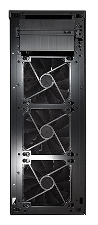

Фронтальная панель легко снимается полностью.
После этой процедуры нам открывается вид на три 140 мм вентилятора, которые обеспечивают забор воздуха и прикрыты съемными пылевыми фильтрами.

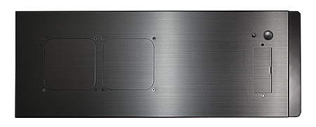

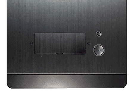

Верхняя панель сплошная, на ней видны два посадочных места для 120 мм вентиляторов, закрытых алюминиевыми крышками. В ее передней части находятся кнопки питания и перезагрузки, а также маленькая дверца.
За ней скрываются четыре порта USB, два из которых поддерживают стандарт 3.0, а также разъем наушников и микрофона. Возвращаясь к кнопкам питания, нужно заметить, что тактильные ощущения от их нажатия приятные. А размер кнопки перезагрузки позволяет нажать ее без использования вспомогательных инструментов, но в то же время исключает непроизвольное нажатие.

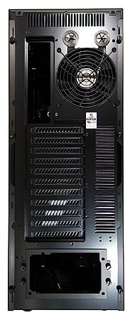

Сзади все стандартно для компоновки с нижним расположением блока питания. Над его посадочным местом располагаются одиннадцать слотов расширения с металлическими заглушками, над ними находится вырез для коммуникационных портов материнской платы и 120 мм вытяжной вентилятор, а в самом верху размещены два обрезиненных патрубка для системы жидкостного охлаждения.

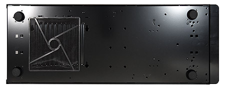

При рассмотрении днища обращает на себя внимание съемный пылевой фильтр, который можно легко снять и промыть. Больше, кроме средней высоты ножек, отметить нечего. На мой взгляд, их высоты достаточно, чтобы обеспечить беспрепятственный забор воздуха блоком питания.

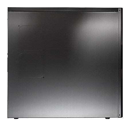

Боковая стенка выделяется двумя посадочными отверстиями под 120 мм вентиляторы, которые аккуратно прикрыты алюминиевыми заглушками.

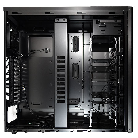

Отсек материнской платы располагается над местом для блока питания. Это стандарт для примененного форм-фактора, при котором БП размещен снизу.
Вырез в поддоне за процессорным разъемом должен позволить устанавливать прямо в корпусе даже системы охлаждения CPU, чье крепление использует backplate (упорную крестовину, располагающуюся при установке кулера с обратной стороны материнской платы).
Три резиновых «шлюза» предназначены для вывода за поддон проводов. Это основная часть системы организации кабелей или «cable management», которой оборудованы Lian Li PC-A75 /A76. Ее удобство и эффективность будет оценено при сборке тестовой системы.
Наверняка вы уже обратили внимание на вертикальную стойку посередине. Она выполняет не только роль дополнительного ребра жесткости, но и может служить дополнительной точкой опоры для длинных и массивных карт расширения.

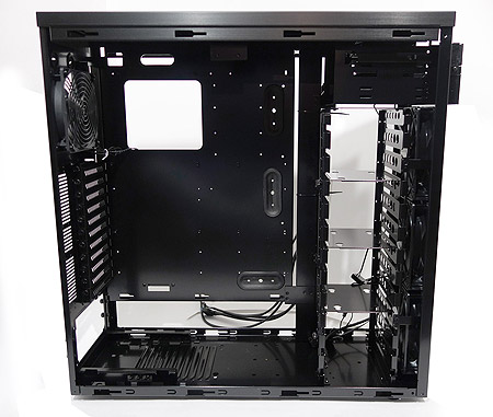

Приведу снимок, где она убрана, и немного изменю ракурс съемки:
Заглушки слотов расширения лишены какой-либо системы безвинтового крепления, но нужно отметить, что они закреплены винтами с накатанной головкой, которые можно закрутить без использования отвертки.
В передней части находится корзина для жестких дисков. Она более чем вместительная: возможна установка целых двенадцати 3.5 устройств. Три горизонтальные перемычки не только придают ей жесткости, но также являются посадочным местом для трех 2.5” устройств, в роли которых, скорее всего, выступят SSD накопители. Для дисков предусмотрена особая система крепления, которая будет рассмотрена подробнее в разделе, посвященном сборке системы. Скажу только, что при определенной сноровке, можно обойтись без отвертки
