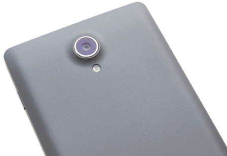

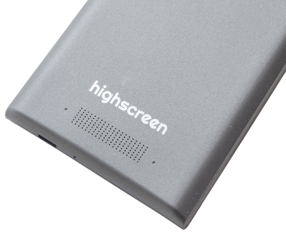

На тыльной стороне вверху расположен слегка выступающий из корпуса объектив основной камеры в хромированной окантовке и одинарная светодиодная вспышка под ним.
Внизу – динамик, защищенный алюминиевой сеточкой под крышкой и с предохраняющими его от перекрытия двумя бугорками снаружи.
В период использования смартфон показал себя износостойким – покрытие не подвержено затиранию и отслоению. Никаких сколов на рамке или корпусе не появилось, правда, до меня тестеры уже успели слегка травмировать нижний выступ. Даже несмотря на то, что между стеклом и корпусом присутствуют зазоры, которые способствуют загрязнению, пыль легко удаляется обычной тряпочкой.

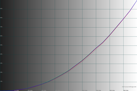

Гамма-кривые настроены неплохо, они лежат вблизи референсной линии, и недалеко друг от друга, что хорошо. Но есть и минус, который заключается в том, что они лежат не совсем ровно.

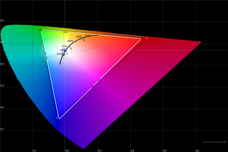

Теперь стоит сказать пару слов о цвете. CIE диаграмма показывает, что цветовой охват расположен вблизи стандарта sRGB. Цвета будут выглядеть реалистично.

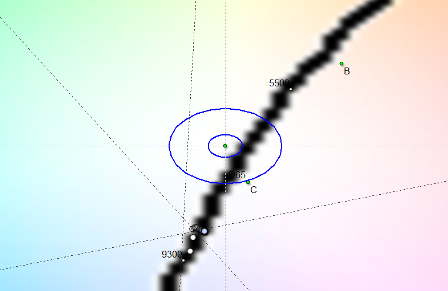

Но, несмотря на это, точки серого клина лежат вне DeltaE<10, что говорит о присутствии паразитных оттенков.

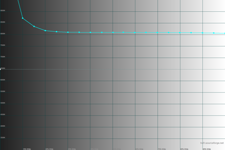

Цветовая температура стабильна, но заметно выше стандартных 6500К. В итоге изображение на дисплее Highscreen Thor воспринимается как холодное.

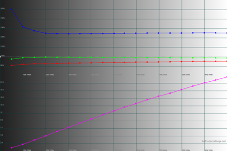

График RGB Levels указывает нам, как настроены цветовые каналы во всем изучаемом диапазоне. Оценка положительная – линии идут стабильно и ровно. Даже красный канал идет более-менее ровно, что встречается в основном на устройствах классом выше.

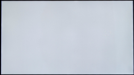

Равномерность подсветки на белом фоне у модели Thor довольно неплохая.

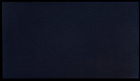

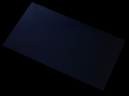

На черном фоне дела с равномерностью подсветки обстоят хуже – это уже привычно для недорогих IPS матриц.

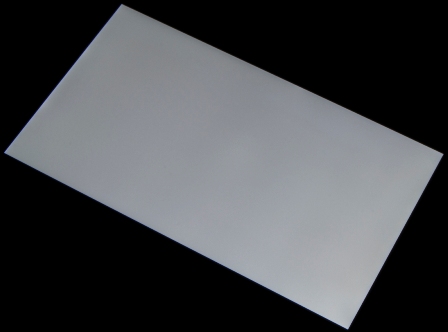

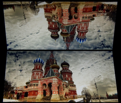

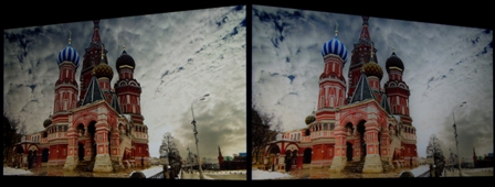

Под углом цветовой сдвиг проявляется слабо.
Правда, белый цвет заметно отдает в серые тона.

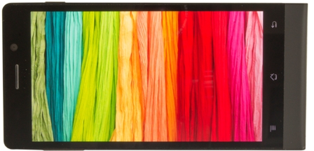

А вот так дисплей ведет себя при просмотре под прямым углом.
На цветных изображениях проблем с углами обзора не выявилось, разве что при наклонах по горизонтали слегка падает контрастность.
