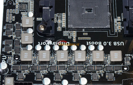

Преобразователь питания процессора выполнен по схеме 6+2:
Шесть фаз (слева от процессорного разъема, на фотографии снизу) питают непосредственно CPU, еще две фазы (сверху от процессорного разъема, на фото слева) питают встроенный в него северный мост.
Контроллер промаркирован как DIGI+ ASP1107, скорее всего, это что-то вроде International Rectifier IR3567A. В качестве драйверов используются CHiL CHL8510, в качестве транзисторов применены On Semiconductor NTMFS4C09N и NTMFS4C06N. В преобразователе питания ЦП используется один NTMFS4C09N и два NTMFS4C06N на каждую фазу. В преобразователе питания CPU_NB – по два NTMFS4C09N и NTMFS4C06N на фазу.

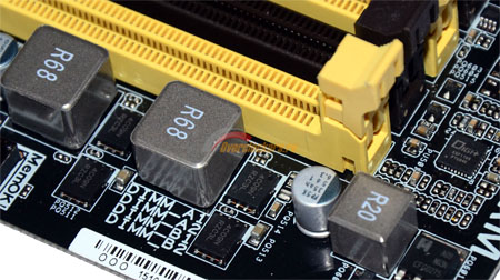

Преобразователь питания памяти двухфазный:
Контроллер промаркирован как DIGI+ ASP1107, в качестве транзисторов установлено по одному On Semiconductor NTMFS4C09N и NTMFS4C06N на фазу.

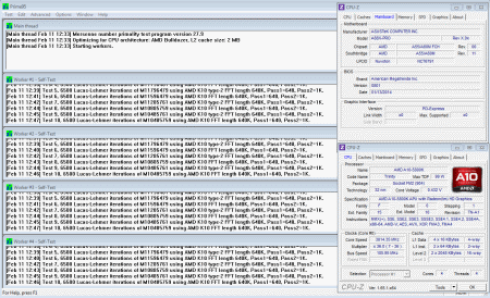

Для начала была предпринята попытка разгона базовой частоты при использовании внешнего графического адаптера. Опираясь на результаты с BIOS 0312, была выставлена базовая частота 139 МГц, система успешно стартовала и прошла тест стабильности. Ну что ж, была выставлена частота 140 МГц с последующим прохождением теста стабильности, далее уже без теста базовая частота выставлялась с шагом +1 МГц и проверялась возможность запуска Windows. 141 МГц, 142 МГц, 143 МГц, 144 МГц…
Для ускорения процесса было выставлено сразу 150 МГц, и система запустилась, 160 МГц – опять запустилась, 170 МГц – опять запустилась. В итоге лучший результат разгона составил 170 МГц:
Если верить базе результатов hwbot.org, то для платформы FM2 рекордом является значение базовой частоты 177 МГц, полученный результат не так уж и далеко от него.
Что касается поведения материнской платы можно отметить, что присутствует очень точная грань стабильной работы процессора – при 170 МГц можно без проблем крутить стресс-тесты, в то время как уже при 171 МГц ASUS A88X-PRO не проходит POST-загрузку. Из-за близости рекордного результата был проверен программный разгон, однако результатов это не принесло – при выставлении 171 МГц происходит выключение системы.

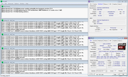

Разгон процессора был начат с заранее сохраненного профиля A10-5800K и частоты 170 МГц, система запустилась и сохраняла стабильность. Постепенным подбором частот и напряжений удалось стабилизировать систему при значении базовой частоты 175 МГц:
Обидно, что до рекорда FM2 не хватило всего 2 МГц, но поведение системы при переразгоне сохранилось таким же: при увеличении базовой частоты хоть на 1 МГц система не проходит POST, а при попытке разгона из-под Windows она выключается.
Отмечу, что начиная с базовой частоты 171 МГц, материнская плата стабильно сбрасывала видеокарту в режим работы PCI-E X8, при снижении частоты до 170 МГц графический адаптер возвращался к работе в режиме PCI-E X16.
При использовании встроенной графики по сравнению с A10-5800K ничего не изменилось, максимальный результат разгона составил 106 МГц.

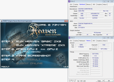

При разгоне комплекта G.Skill материнская плата показала результат 2543 МГц, что является произведением максимально-доступного значения базовой частоты и множителя частоты работы памяти х24:

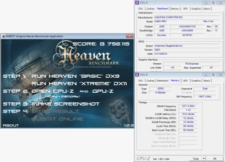

При разгоне комплекта Corsair пришлось откатиться до 2496 МГц:
Единственная разница проявилась только в разных значениях напряжения CPU_NB, которое требовалось для достижения стабильности. Для A10-5800K потребовалась установка 1.5375 В, для A10-6800K хватило 1.475 В.
