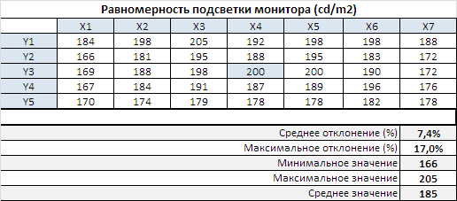

Равномерность подсветки монитора и цветовой температуры по полю экрана проверялась в тридцати пяти точках при установленной яркости дисплея в 200 нит. За основу всех подсчетов (отклонений) берутся данные из центральной точки.

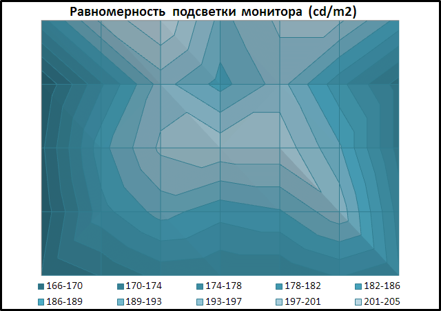

Среднее отклонение от центральной точки составило 7.4%, а максимальное – 17%. Это средний результат, сравнимый с полученным на Dell P2214H, но не такой высокий, как у рассмотренного экземпляра HP Z22i.
По представленной диаграмме поверхности можно наглядно увидеть, как сосредоточен уровень яркости по полю матрицы. Самая яркая точка оказалась не в центре монитора, а в его верхней части. Сильнее всего затемнены два нижних угла, а на общем фоне выделяется крайняя левая часть экрана.

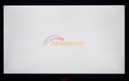

Фотография монитора с белым фоном прекрасно демонстрирует, как выглядит все это вживую. Областей с заметными паразитными оттенками не выявлено. Из-за довольно хорошей равномерности цветовой температуры по полю экрана проблемы, бросающиеся в глаза, выделить сложно. Но это вовсе не значит, что их нет.

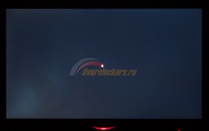

Теперь рассмотрим черный фон, оценив его равномерность по двум фотографиям с разной экспозицией, чтобы вы могли наглядно увидеть все проблемные зоны попавшего к нам в руки экземпляра. Ситуация в некоторой степени повторяет то, что мы с вами могли увидеть у трех других 21.5 дюймовых моделей. Однако, у LG 22EA63V все лучше с двумя верхними углами и нижней частью и лишь в нижнем левом углу можно увидеть характерную засветку с паразитным оттенком + какую-то темную область внутри ее (похоже, брак экземпляра).
Впрочем, если снизить яркость монитора до более оптимального значения и осознать, что реальность ближе ко второй фотографии, то особых проблем при работе вы не испытаете. К тому же стоит помнить, что работать при полном отсутствии внешнего освещения, значит ломать себе глаза. А при работе днем увидеть что-то подобное и вовсе не представляется возможным. Таковы особенности нашего зрения. Куда вероятнее вы столкнетесь с Glow эффектом при просмотре кино поздно ночью. Но это совсем другая история, никак не относящаяся к равномерности подсветки.

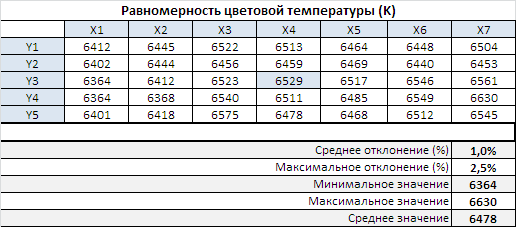

Теперь вернемся к рассмотрению равномерности цветовой температуры на всей площади экрана. Установленная яркость осталась неизменной – 200 нит в центральной точке.
При тестировании использовались ручные настройки ЦТ для получения 6500K. Среднее отклонение оказалось на уровне 1%, а максимальное составило 2,5%. Это очень хороший результат, как будто в мониторе применена система компенсации неравномерности подсветки или хотя бы цветовой температуры (Color Comp в составе Uniformity Compensation – как у NEC). Нечто подобное продемонстрировал лишь Dell P2214H. Две другие модели оказались не способны на такое. Хотя опять же – это к вопросу о полученных экземплярах.

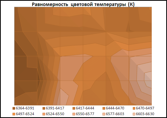

Полученный диапазон цветовой температуры составил 6364-6630 Кельвин, что более чем на 300К меньше стандартной разницы в 600K, выявленных у большинства протестированных мониторов по нашей методике. Построенная диаграмма поверхности совершенно не напоминает таковую по равномерности подсветки и несколько отлична от полученных на конкурирующих решениях. Изменение цветовой температуры происходит хаотично. Никакой закономерности не выявлено. Если сравнивать с центральной точкой, то от нее наиболее сильное выделяется крайняя левая часть экрана.
Но поскольку фактическая разница в значениях не превышает 200 Кельвин, то нельзя сказать, что это заметно при работе за монитором. Говоря в целом – с равномерностью цветовой температуры у LG 22EA63V-P все просто замечательно.
