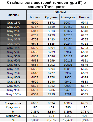

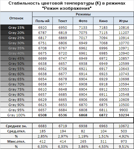

Продолжим изучение монитора LG 22EA63V-P, оценив стабильность цветовой температуры в стандартных и специальных режимах изображения.
Результаты данной таблицы представляют собой отклонения точек серого клина по оси X. Вертикальную ось они не затрагивают, а поэтому оценить наличие паразитных оттенков можно лишь по CIE диаграмме из подраздела «Гамма-кривые, баланс серого и результаты UDACT».
В двух случаях из пяти стабильность цветовой температуры находится на среднем уровне. Наилучшие результаты у режимов «Фото» и «Кино». Хуже всех себя показал пресет «Игры». Вместе с тем у большинства из них есть проблемы с резкостью.
Ручные правки заметно увеличили стабильность ЦТ до уровня 0.96% в среднем и 3.25% в максимуме, и помогли чуть улучшить точность установки точки белого. Применение созданного профиля в ходе профилирования никак не повлияло на результат, что логично.
Теперь рассмотрим результаты специальных режимов ЦТ Темп.цвета., коих у монитора LG всего четыре, причем один из них, «Теплый», выставлен по умолчанию и его значения совпадают со столбцом «Пользовательский» из первой таблицы данного подраздела тестирования. Изучим оставшиеся пресеты.
Как и в последних статьях, отмечу несколько наблюдений и фактов в удобной форме:
- Специальный пресет ЦТ под названием «Пользовательский» со значениями RGB 50/50/50 чисто визуально полностью соответствует режиму «Теплый», а разница в полученных значениях – погрешность измерений;
- На их фоне режимы «Средний» и «Холодный» полностью соответствуют своим названиям, но полученные отклонения выше.
Вывод прост – оставьте настройки ЦТ по умолчанию, а когда появится возможность, приведите точку белого с помощью регулировки RGB значений к более высокому результату. Хотя, если честно, то в случае с полученным экземпляром 22EA63V можно обойтись и без этого, ведь разницу между DeltaE в 1.1 и 0.6 различить на глаз невозможно. На это способны только специальные измерительные приборы.

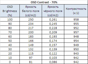

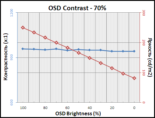

Для изучения стабильности контрастности и диапазона изменения яркости был выставлен режим «Пользовательский». Значение яркости менялось с 100 до 0% с шагом в 10 единиц. Для представленной ниже таблицы измеренные значения были получены через программу HCFR, которая дает возможность более точно оценить уровень черного (три знака после запятой) и соответственно определить достоверный коэффициент контрастности.
Полученный рабочий диапазон яркости составил 81-250 нит при практически неизменном уровне контрастности в ~950:1. Снижение яркости линейно. Результат далек от хорошего.
Значение верхней границы яркости точки белого в 250 нит позволит работать с монитором в большинстве ситуаций, когда на рабочем месте очень светло или на экран падают отраженные/прямые лучи солнца, а вот нижнее в 81 нит окажется нормой лишь для продолжительной работы днем или поздно вечером.
Если вы часто работаете ночью, особенно без дополнительного освещения, то определенно стоит снизить уровень контраста для того, чтобы нижняя граница яркости опустилась еще ниже. В качестве примера могу сказать, что для получения на 22EA63V 42 нит необходимо при яркости 0% выставить контраст в 35%. При этом коэффициент контрастности составит 490:1, что тоже неплохо.

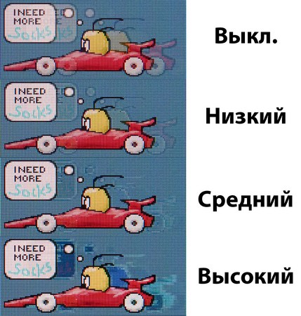

Для увеличения скорости в модели используется технология разгона OverDrive, а соответствующий пункт в меню зовется на русский манер «Время отклика» и может принять четыре различных значения. По умолчанию используется «Средний». Посмотрим на полученные результаты.
И снова никаких новых открытий – это уровень практически всех современных мониторов LG с технологией разгона матрицы, причем не только их, но и всех других IPS/PLS моделей. Единственное «но» – сильные артефакты от разгона, как в среде стандартных приложений Windows, так и в специфических приложениях.
Теперь посмотрим, как влияет изменение значения параметра «Время отклика» на движущиеся объекты:
При выключении разгона дисплей полностью напоминает практически все IPS модели без OD. Это не самый лучший вариант, если вы являетесь любителем поиграть, однако для всех остальных задач при условии, что вы не хотите видеть ни малейшего артефакта на экране, прекрасно подходит. Активация «Низкого» приводит к некоторому сокращению шлейфа, а артефакты себя практически не проявляют. Установка значения «Высокий» серьезно усиливает видимость артефактов, а поэтому использовать его не рекомендуется. В итоге совет таков – используйте значение параметра «Время отклика» – «Низкий», это лучший выбор для LG 22EA63V-P.

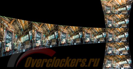

Монитор LG 22EA63V-P является представителем устройств с AH-IPS матрицами компании LG Display в формате 21.5 дюйма. Посмотрим на возможности установленной LM215WF3 неизвестной ревизии (хотя вероятно все же это SAQ2):

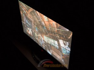

По представленному выше изображению прекрасно видно, что сильных изменений картинки при смене угла обзора нет. На экране монитора LG снижение контрастности с увеличением угла просмотра происходит довольно медленно. Появление желтого оттенка при просмотре сверху хорошо заметно, картинка резко меняется независимо от красочности изображения на экране. При выводе на экран белого цвета в таком положении он оказывается серым металликом с затемнением снизу, аналогичная картина наблюдается при любых светлых изображениях.
Говоря иначе, с горизонтальными углами обзора у рассматриваемой модели все заметно лучше, чем с вертикальными. Пока что лучшими по углам обзора выглядят 27-дюймовые WQHD дисплеи и 24-дюймовые с разрешением 1920x1200 пикселей. 21.5-, 23- и 23.8-дюймовые стоят за ними. Заметной разницы в сравнении с более новыми HP Z22i и Dell P2214H не замечено. В реальных условиях работы несерьезное изменение угла никак не сказывается на качестве отображения. Так что если вы не наматываете вокруг монитора круги, то можете быть спокойны.
Как и у моделей конкурентов, у LG 22EA63V-P выражено появление того или иного оттенка (на этот раз синего и розового) на части экрана при изменении положения головы от центра, так называемый цветовой сдвиг. В том же Microsoft Word это прекрасно видно, когда серый фон приобретает заметный синий оттенок при взгляде не по центру экрана, а где-то в 10 см от него. Изначально, зная об этом эффекте, обращаешь на него внимание, но после нескольких дней работы забываешь. А если сравнивать его с TN+Film моделями, то можно говорить о полном отсутствии цветового сдвига. Настолько велика разница.
Видеоролик, размещенный ниже, прекрасно демонстрирует возможности исследуемого монитора. По нему можно наглядно представить ощущения пользователя при работе под тем или иным углом просмотра.

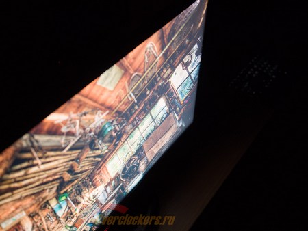

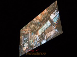

При диагональных углах обзора наблюдается снижение контрастности, изображение покрывает слабое белое облако. При просмотре снизу этот эффект проявляется не так сильно, но при этом картинка становится несколько темнее.
Быстрее всего рассмотреть данную особенность можно, взглянув на угол экрана, находясь где-то в стороне от монитора в темное время суток. Фотография наглядно демонстрирует то, что вы должны увидеть. Также по ней можно судить об отсутствии паразитных оттенков (или слабо выраженный синий все же присутствует?) при просмотре изображения под углом, которые возникают на некоторых 23-дюймовых e-IPS решениях и крайне редко на новых 27-дюймовых AH-IPS.
Разница в сравнении с протестированными конкурентами при прочих равных условиях (яркость, точка белого, гамма-кривые) невелика или отсутствует вовсе.
У исследуемого монитора при тестировании на цветных фонах (фотографиях, картинках) Glow проявлял себя незначительно и точно слабее, чем на более старых 23-дюймовых IPS моделях. Скорее это было похоже на падение контрастности вместе с небольшим снижением яркости, что происходит на любом LCD экране при изменении угла просмотра. С другой стороны, даже подобное поведение устроит далеко не всех пользователей, у которых есть IPS и *VA модели 2005-2010 годов выпуска.
