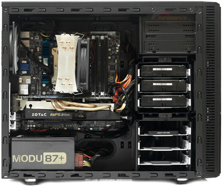

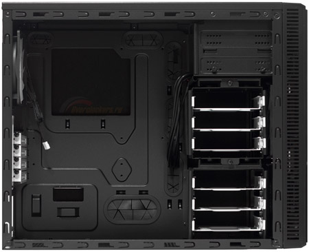

Внутренняя компоновка версии Define Mini почти повторяет модель Define R4, не считая габаритов и меньшего количества отсеков для HDD, и типична для «башни». Как и снаружи, внутри корпус окрашен в черный цвет.
В задней части снизу расположился отсек для блока питания, а верхняя часть отведена под материнскую плату.
В переднюю часть вынесены отсеки для внешних 5.25-дюймовых устройств и двухсоставная корзина для накопителей.

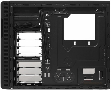

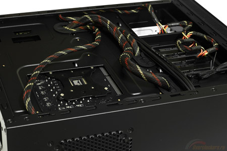

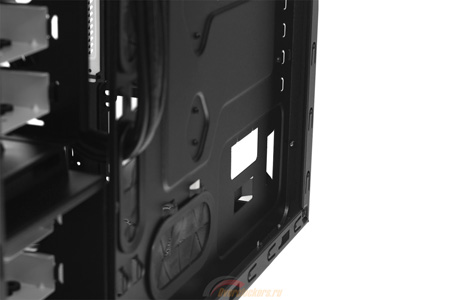

Система прокладки кабелей в Fractal Design Define Mini по-прежнему хороша. Достаточное количество обрезиненных отверстий, а также множество крепежей для стяжек, без труда позволит уложить за поддоном провода.
Расстояние за поддоном до боковой стенки колеблется от 17 до 19 мм.
В моем случае все провода от БП разместились без проблем, пусть и почти впритык, не препятствуя закрытию боковой панели или ее выгибанию.

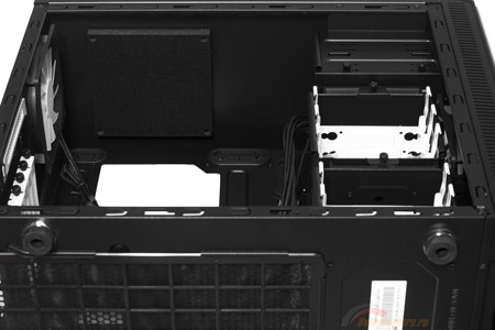

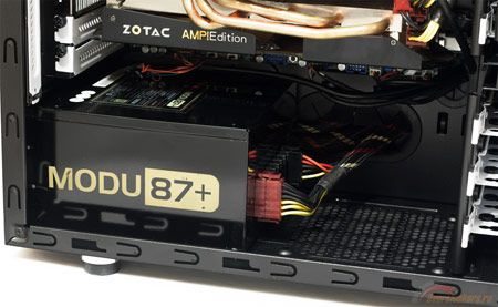

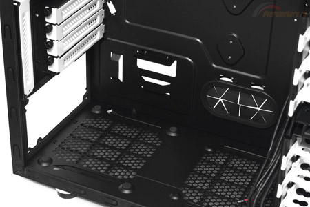

Блок питания устанавливается на выгнутые из днища небольшие подставки, оборудованные антивибрационными резиновыми прокладками. Дополнительная защита от вибрации обеспечивается проложенным слоем мелкопористого поролона со стороны тыловой панели. Блок можно установить в обоих положениях.
Производитель заявляет максимальную длину БП как 170 мм при установленном на днище вентиляторе и 220 мм – если последний отсутствует. Возможно, это справедливо для немодульного блока питания, поскольку в моем случае не удалось установить нижний вентилятор даже при длине блока всего 160 мм. Разумеется, все зависит от конкретной модели и длины выступающих модульных разъемов.
Материнская плата закрепляется на поддоне при помощи стандартных семимиллиметровых шестигранных стоек из комплекта. В случае с Define Mini выбор сокращается до форм-факторов microATX и Mini-ITX.
Что касается дискретных устройств, то в корпус может быть установлен графический адаптер длиной до 400 мм (с демонтированной напротив корзиной HDD) и 260 мм – с установленной. Крепление карт расширения происходит при помощи винтов с накатанной головкой.
Максимальная высота процессорного кулера, заявленная производителем, составляет 160 мм. Реально же помещается охладитель высотой на несколько миллиметров больше.

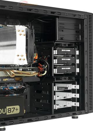

Для установки 5.25-дюймовых устройств предусмотрено два места в верхней корзине. Их фиксация осуществляется при помощи винтов. Стоит отметить, что нижний отсек оборудован съемным переходником для 3.5" устройства, которое можно установить, используя заглушку из комплекта.

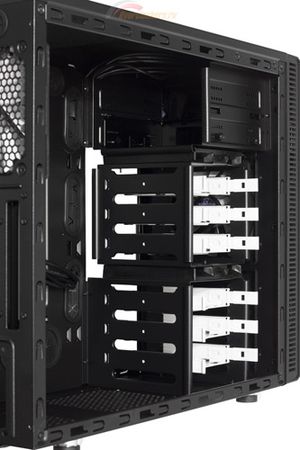

Теперь поговорим о размещении накопителей. Несмотря на небольшие габариты корпуса, Define Mini в этом плане весьма неплох. Можно установить до шести 3.5-дюймовых жестких дисков или твердотельных накопителей.
Производитель предусмотрел две отдельные корзины HDD с поперечным расположением дисков, каждая рассчитана на три HDD. Верхняя корзина является съемной конструкцией, при необходимости ее можно демонтировать, открутив два винта с накатанной головкой. Кроме того, корзину можно развернуть на 90 градусов, тем самым расположив накопители продольно. Если потребуется, можно демонтировать и нижнюю корзину, открутив со стороны днища несколько винтов. В общем, раздолье для экспериментов.

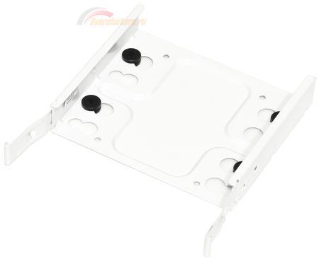

Все диски крепятся посредством салазок, которые изначально оборудованы антивибрационными силиконовыми прокладками. HDD закрепляется в них посредством четырех специальных винтов с ограничителем.
Затем собранная конструкция задвигается по направляющим в отсек до щелчка и автоматически фиксируется. Впрочем, подобным креплением HDD сегодня мало кого удивишь. Да и в других корпусах линейки Define используется идентичный крепеж.

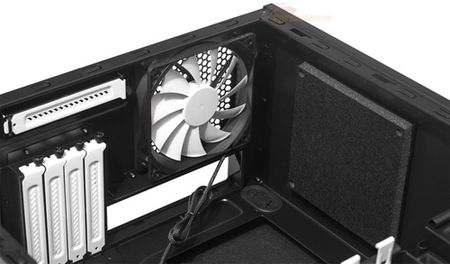

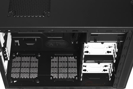

Кроме того, верхняя панель оборудована посадочным местом для одного вентилятора типоразмера 140 или 120 мм. На фотографии выше видно, что в штатной комплектации оно закрыто звукоизолирующей заглушкой ModuVent. Если вы помните, то аналогичное окошко есть и на левой боковой панели.
Наконец, на днище корпуса перед блоком питания можно установить еще один 120 мм вентилятор. За счет этого их общее число можно довести до шести, два из которых могут быть типоразмера 140 мм.

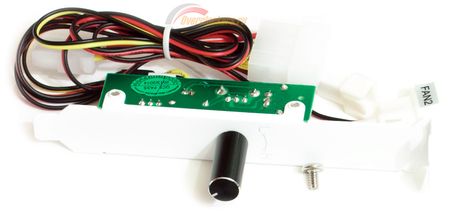

Напоследок следует добавить, что Fractal Design Define Mini не оборудован какими-либо встроенными средствами изменения скорости оборотов вентиляторов. Однако в комплекте поставки присутствует реобас, выполненный в виде заглушки, с весьма симпатичной ручкой регулировки. Он рассчитан на подключение двух вентиляторов и при необходимости закрепляется в вертикальный слот на задней панели корпуса.
