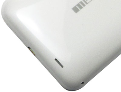

На нижнем торце расположились разъем Micro-USB и микрофон. В нижней же части крышки находится и основной динамик. Он смещен к торцу, поэтому не будет перекрываться, когда смартфон будет лежать на столе.

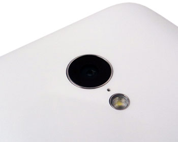

Основная камера, светодиодная вспышка и дополнительный микрофон размещены в середине верхней части задней панели. Объектив практически не выступает из корпуса, по периметру его защищает металлическое кольцо.

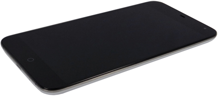

Meizu оборудовала смартфон 5,1-дюймовым экраном Sharp New Mode 2 с разрешением 1800 x 1080 точек. Плотность пикселей достигает 415 ppi. Соотношение сторон экрана нестандартное – 15:9. Визуально к нему нет никаких претензий. Изображение четкое, яркое с мягкой и естественной цветопередачей. Производителем заявлена яркость 450 кд/м и 2048 ее градаций.

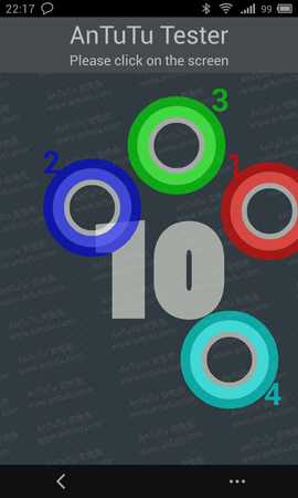

Сенсор поддерживает до десяти одновременных нажатий. Экран покрыт защитным стеклом Corning Gorilla Glass 2 и имеет олеофобное покрытие. Также поддерживается энергосберегающая технология PSR (Panel Self-Refresh).

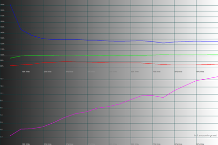

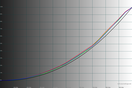

Начнем с гамма-кривых.
Линии цветовых каналов на графике находятся рядом друг с другом, но при этом располагаются немного выше референсной линии. Как результат, изображение выглядит чуть менее насыщенным, чем оно должно быть в действительности.

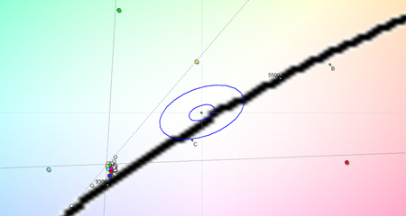

CIE диаграмма показывает приближенность экрана Meizu MX3 к стандарту sRGB. Минимальные отклонения вряд ли будут заметны в реальной жизни.

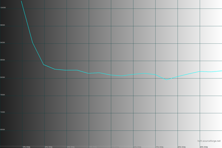

Цветовая температура существенно превышает стандартные 6500К и в среднем составляет примерно 8500К. Все оттенки незначительно отличаются друг от друга (есть только одно небольшое проседание в среднем диапазоне). Изображение заметно «холодит».

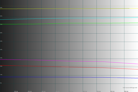

Отклонение уровней по цветовым каналам достаточно существенное. Красный и синий каналы далеко отходят от зеленого, который чувствует себя более уверенно. Отсюда и паразитные оттенки на сером клине.

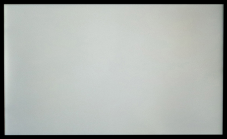

Равномерность подсветки на белом фоне у экрана неплохая. Серьезных проблем не выявлено. Проявление цветового сдвига под углом также почти не заметно.

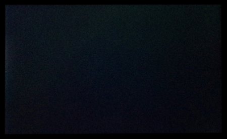

На черном фоне равномерность подсветки претензий не вызывает (только в нижней части экрана подсветка чуть ярче). Под углами появляется характерный «фиолет».
