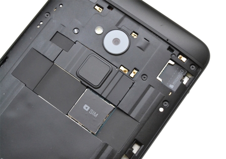

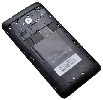

Задняя крышка съемная – достаточно сдвинуть ползунок на левом торце.
Внутри – один слот для SIM-карты (микро-формата – интересно, им правда не хватало места в такой «лопате»?), а также разъем для карты памяти MicroSD.
А вот аккумулятор в смартфоне установлен несъемный, его самостоятельная замена не предполагается.

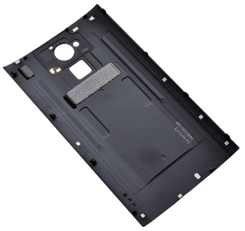

Как выясняется, алюминиевая крышка изнутри весьма сложной формы. Даже удивительно: зачем было так заморачиваться, если вполне можно было в нужных местах напихать уплотнителя – вроде того, что располагается под отверстием для вывода датчика отпечатков пальцев. Глядишь, так и смартфон стал бы легче...

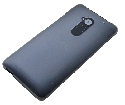

А вот комплектный чехол, напротив, совсем простенький. Да и смотрится в нем HTC One Max не очень:
Однако с защитой корпуса от истирания и повреждений при падениях чехол наверняка справится.
Собран смартфон в целом аккуратно. Какие-либо скрипы и люфты отсутствуют. Разве что у тестового экземпляра крышка немного прогибалась в месте соприкосновения с корпусом, да и тест на скручивание выявляет не самую высокую жесткость конструкции. В остальном, повторюсь, все в норме.

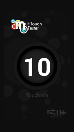

Сенсор поддерживает до десяти касаний, а его отзывчивость находится на хорошем уровне.

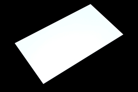

Мы провели аппаратное тестирование экрана HTC One Max при помощи калибратора X-Rite ColorMunki Display.
В режиме максимальной яркости на белом фоне были получены немалые 417 кд/м2; на черном фоне, напротив – весьма скромные 0.330 кд/м2. Коэффициент контрастности более 1200 – отличный результат. И, главное, что он сохраняется во всех режимах:
Для комфортной работы в помещении с искусственным освещением достаточно выставить уровень яркости в 30–40%. А при максимальной информация на экране смартфона остается вполне читаемой даже под ярким солнцем.

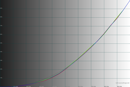

А гамма-кривые – со стандартом.

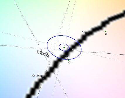

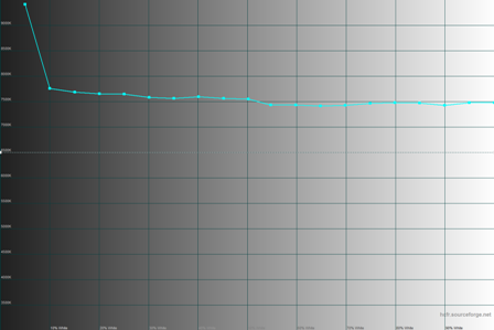

Цветовая температура очень стабильна, хотя и существенно завышена на всем диапазоне относительно стандартных 6500К – изображение на экране HTC One Max выглядит «холодноватым».

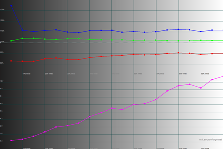

Цветовые каналы RGB Levels могли располагаться ближе, но и тут они хотя бы стабильны. А про смещение оттенков в сторону сине-зеленой части спектра мы уже и так в курсе.

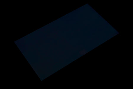

Равномерность подсветки хорошая что на белом фоне, что на черном. При просмотре под углом проявляет себя цветовой сдвиг, но некритично, и вряд ли это будет как-то заметно при реальном использовании.

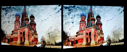

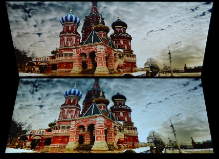

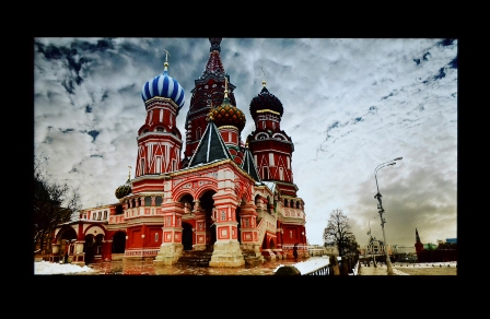

Отлично все и с углами обзора: картинка не инвертируется, не выцветает, а ее контрастность не падает. Это касается как «горизонтальных» углов,...
... так и «вертикальных».
