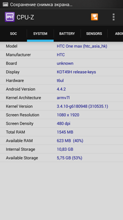

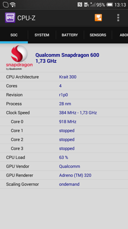

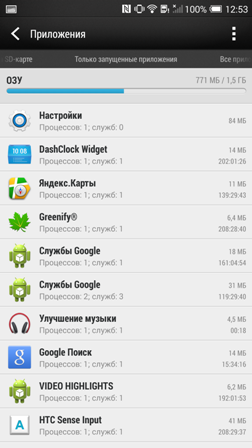

Планшетофон HTC построен на базе процессора Qualcomm Snapdragon 600 (APQ8064T, архитектура Krait 300). Процессор четырехъядерный, работает с максимальной частотой 1.7 ГГц. В качестве графического ускорителя используется Adreno 320. Никаких откровений данная платформа не несет, она позиционируется чуть ниже, чем флагманская с индексом 800. Но, тем не менее, по производительности разрыв между ними не слишком велик. Оперативной памяти в One Max 2 Гбайта – объем достаточный, но, как и в случае с SoC, на рынке есть и более «навороченные» решения.
Свободно оперативной памяти обычно не так много, как ожидаешь – менее 800 Мбайт.

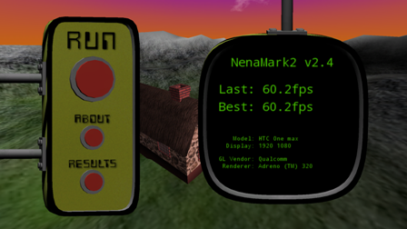

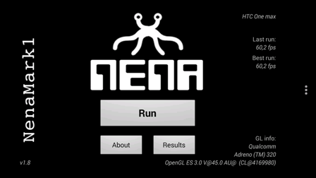

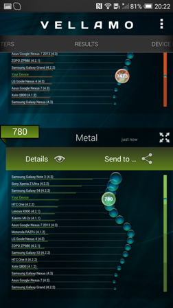

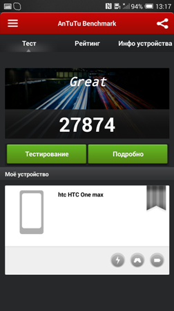

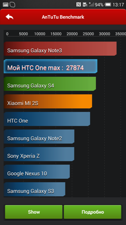

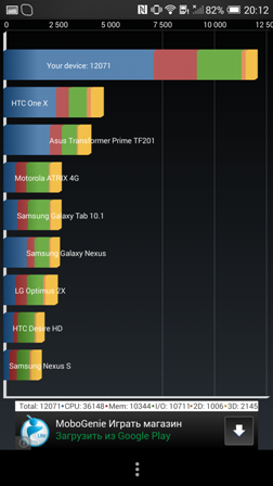

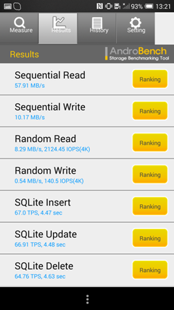

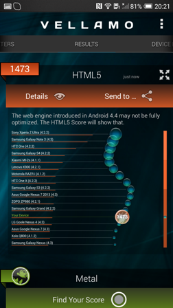

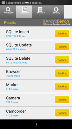

Результаты бенчмарков типичны для данной платформы:

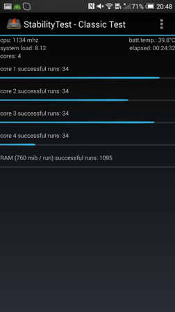

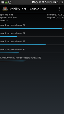

Тесты на стабильность продемонстрировали возможную причину невысокой скорости в реальных играх – частота процессора в процессе нередко снижалась:
Присутствует и нагрев. В обычной жизни он незаметен, но под тяжелой нагрузкой корпус греется. Температура при этом терпимая, но заметная.

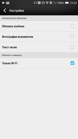

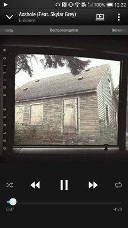

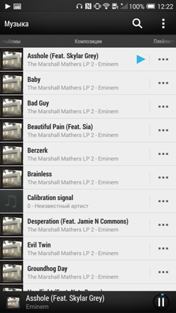

В One Max предустановлен стандартный музыкальный плеер HTC без технических и дизайнерских фишек, оформленный в темных цветах. FLAC и отображение обложек поддерживается.

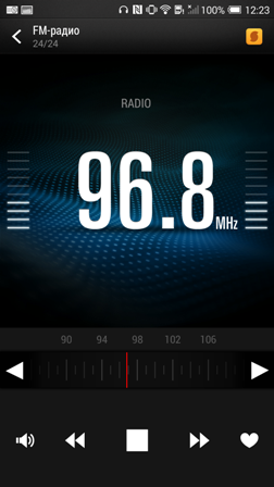

В наличии и FM-радио. Диапазон – от 87.5 до 108 МГц. Радио работает только при подключенной гарнитуре, хотя звук при этом можно вывести на динамики.

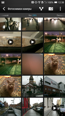

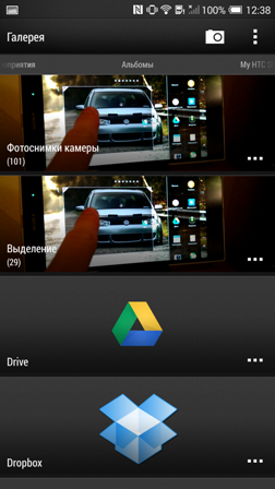

Для просмотра изображений используется собственная галерея HTC. В ней присутствует возможность отфильтровать картинки по тегам, поддерживаются «облачные» сервисы DROPBOX и Google Drive. В остальном – снова никаких откровений.

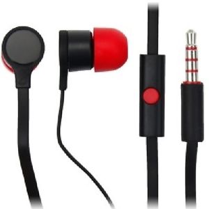

В комплекте с HTC One Max поставляется неплохая с виду стереогарнитура с нашниками-затычками и плоским проводом. Однако внешность в стиле Beats Audio обманчива: качество звука у нее весьма среднее (хотя для звонков использовать можно).
Кстати, в отличие от предыдущих моделей HTC, в One Max нет ни намека на бренд Beats Audio, будь то наушники в комплекте или хотя бы установки эквалайзера.
