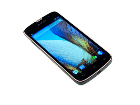

В пути к будущему пользователю экран Philips Xenium W8555 защищают сразу две пленки: первая рекламная, вторая – защитная.
Производитель на своем сайте заявляет о применении устойчивого к царапинам стекла. И вроде бы оно там даже действительно ощущается. А вот о присутствии олеофобного покрытия при наличии пленки наверняка сказать нельзя. Но скорее всего оно отсутствует.
На лицевой стороне нет аппаратных кнопок. Системная панель – сенсорная и не является частью экрана.
Телефон весит 161 г, по моим измерениям. Производитель заявляет чуть меньшую цифру – 158 г. Рамки по бокам экрана средней ширины, они практически полностью исключают «фантомные нажатия». Толщина смартфона довольно велика. Вообще массо-габаритные параметры устройства сложно назвать скромными даже для пятидюймового форм-фактора. Однако, возможно, как раз благодаря этому Philips W8555 имеет удобный хват, который наверняка понравится любителям основательных вещей.

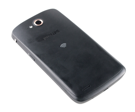

Задняя крышка сделана из матового пластика (но не «софт-тач»), он не слишком маркий, но следы все же остаются.

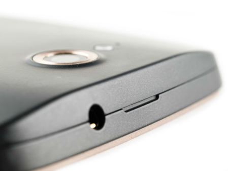

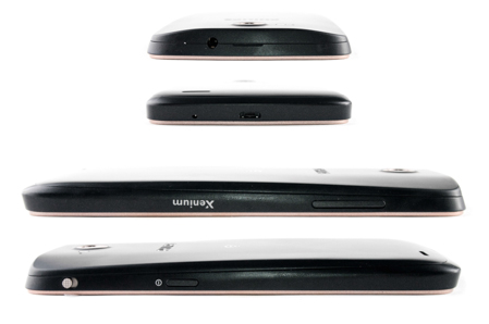

Кнопка блокировки расположена на правом торце, а «качелька» громкости – на левом. Отверстие динамика смещено к правому боку, что при хвате правой рукой может сказаться на качестве передаваемого звука. Разъем 3.5 мм для гарнитуры находится сверху.

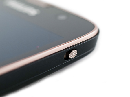

С правого боку имеется аппаратный переключатель режима энергосбережения. Он имеет небольшой люфт и не внушает доверия в плане надежности. Рамка медного цвета сделана из глянцевого пластика.

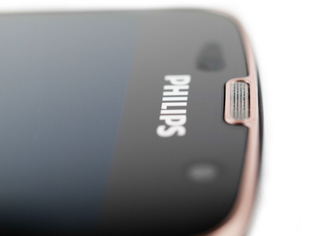

Разговорный динамик закрыт мелкой сеткой, которая легко забивается. Ширина выреза достаточная, искать «единственно верное» положение относительно уха не требуется. Верхняя грань не острая, разговаривать комфортно. Слева от разговорного динамика располагаются датчик приближения, освещения и LED-индикатор. Последний загорается либо зеленым, либо красным светом. Периодичность мигания – раз в четыре секунды, яркость комфортная.

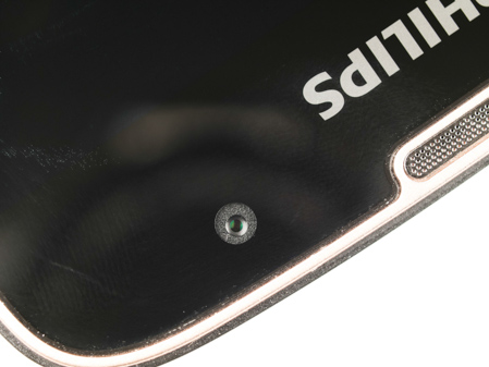

Модуль фронтальной камеры посажен в корпус аккуратно. На линзах присутствует просветление.

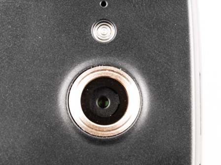

Тыльная камера имеет схожий конструктив. Про светодиодную вспышку на данном этапе трудно что-то сказать. Рядом с ней, предположительно, располагается микрофон системы шумоподавления.
Оформленное в том же стиле, что и рамка вокруг экрана, защитное кольцо линзы выступает из корпуса (и над собственно линзой) на считанные доли миллиметра.

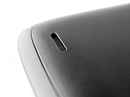

Расположенный в углу вызывной динамик не снабжен защитой от закрывания. С покатой к бокам формой крышки она действительно не так сильно нужна, но, как выяснилось позже, все равно тут бы не помешала.

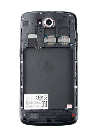

Давайте посмотрим, что же скрывается внутри.

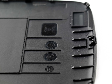

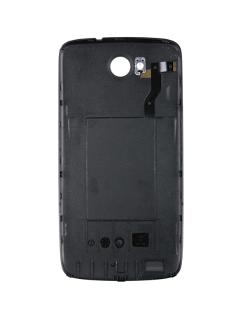

Открыв крышку, можно увидеть, что она не снабжена ребрами жесткости и несет в себе антенну NFC.

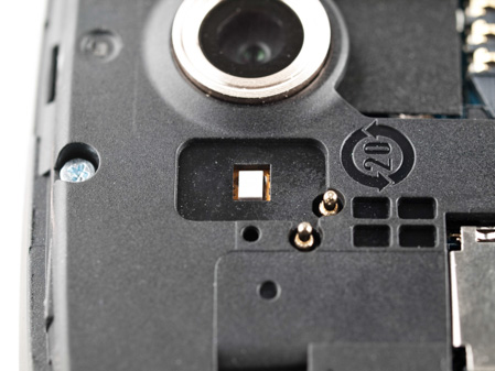

Забавная деталь – рассеиватель вспышки снимается вместе с ней, оставив голый светодиод на корпусе смартфона.
Защелки довольно тугие, их количества более чем достаточно.

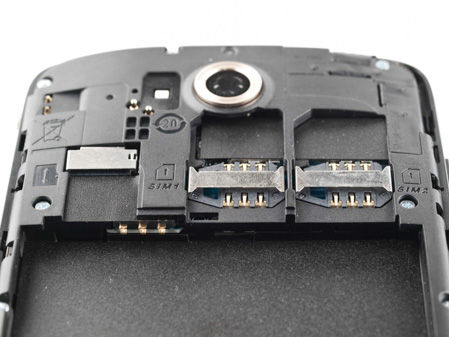

Под крышкой мы видим типичный китайский смартфон с двумя сим-картами.

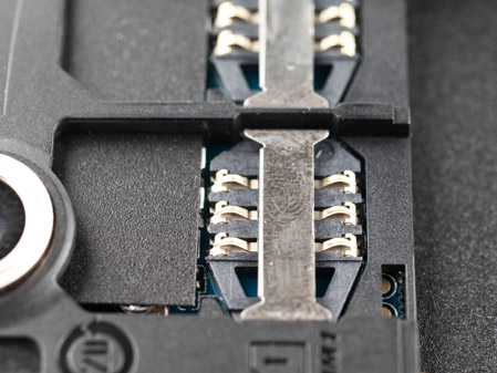

Слева направо: слот карты памяти MicroSD, гнездо для SIM1, разъем SIM2. Оба последних способны работать в режиме WCDMA. При этом GSM модуль все равно один.
К качеству пайки контактов придраться сложно.
На этой фотографии можно увидеть «голый» светодиод и штырьки антенны NFC. Это не самый удачный инженерный ход, почему – я расскажу в разделе «Фото».

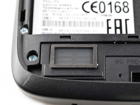

Сетка вызывного динамика настолько мелкая,... насколько вообще мелкой может быть сетка. Не уверен, что в нее пролезет пылинка. В крышке есть вторая решетка, которая вторым слоем прикрывает динамик, что в итоге может негативно сказаться на уровне громкости.
